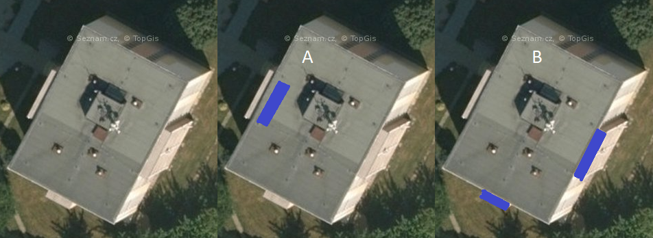

Varianta A je víceméně umístěné do volného prostoru, ale nevím jak panely upevnit.
Varianta B je nad balkóny směr JV a JZ. Stačí mi tam cca 1200W v panelech, takže bych to viděl na nějakých 4-6 panelů podle toho jaké seženu (3s2p starší, nebo 2s2p nové halfcut podle napětí panelů abych se vešel do axperta).
Mám strach z létajících panelů a taky z toho že jakékoliv vrtání na střeše neprojde.

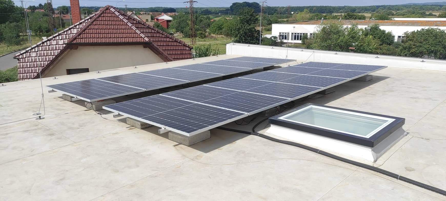

Jeden příklad: mám to tak v poustevně. Solární hranoly a samodomo pozvednutí, zatížení betonem, který do značné míry zbyl ze stavby (obrubníky ap.).
Pouze položeno (na střeše je fólie, na ní netkaná textilie), žádné vrtání do střechy. Drží to dobře i při vichřicích.

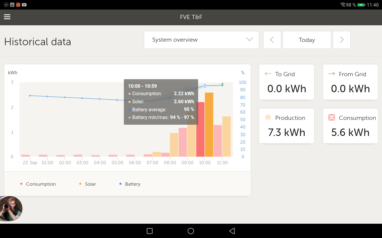

Takto jsem to udělal já, 5,4 kWp
K 18.06.2026 19800kWh

Re: Instalace solárních panelů na rovné střeše panelového do
Nevím, jaký tam máš sklon, obecně je dobré tak 10 - 15°. Při menším se na tom drží v kalužích vody rozpuštěný bordel (pyly apod.). Já mám 8°a měl jsem dát trochu víc.FRSO píše:Takto jsem to udělal já, 5,4 kWp

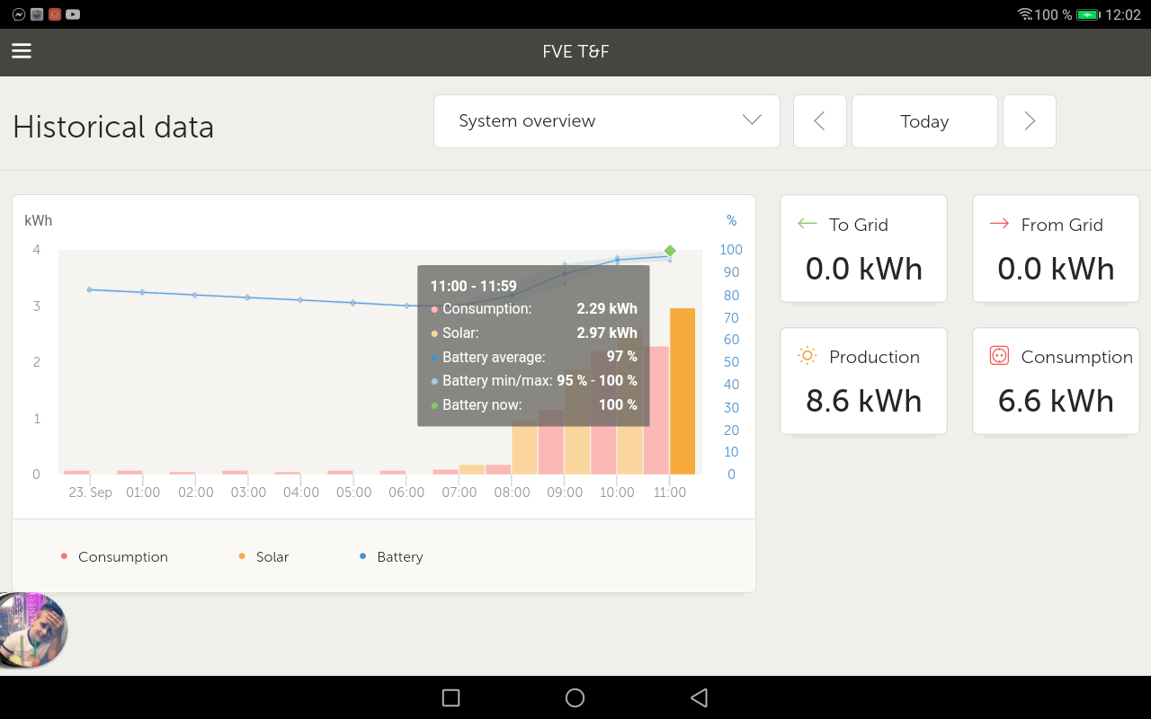

Já jen 6°, je to na JJZ, minulý týden bylo maximum 4760W dvakrát obden. Aktuální výroba.marsal64 píše:Nevím, jaký tam máš sklon, obecně je dobré tak 10 - 15°. Při menším se na tom drží v kalužích vody rozpuštěný bordel (pyly apod.). Já mám 8°a měl jsem dát trochu víc.FRSO píše:Takto jsem to udělal já, 5,4 kWp

Sníh bohužel nesteče (ale to ani při mnohem větším sklonu) - největší nevýhoda. Jinak - mnohokrát již bylo řečeno - panely naplocho jsou vynikající celoročně, protože chytají rozptylové světlo. V poustevně mi dělají většinu výroby.glottis píše:je potreba aby stekala voda, bordel a mozna i zbytky snehu.
Jj, chodí to pěkně, nový print screan výroby teďmarsal64 píše:Sníh bohužel nesteče (ale to ani při mnohem větším sklonu) - největší nevýhoda. Jinak - mnohokrát již bylo řečeno - panely naplocho jsou vynikající celoročně, protože chytají rozptylové světlo. V poustevně mi dělají většinu výroby.glottis píše:je potreba aby stekala voda, bordel a mozna i zbytky snehu.

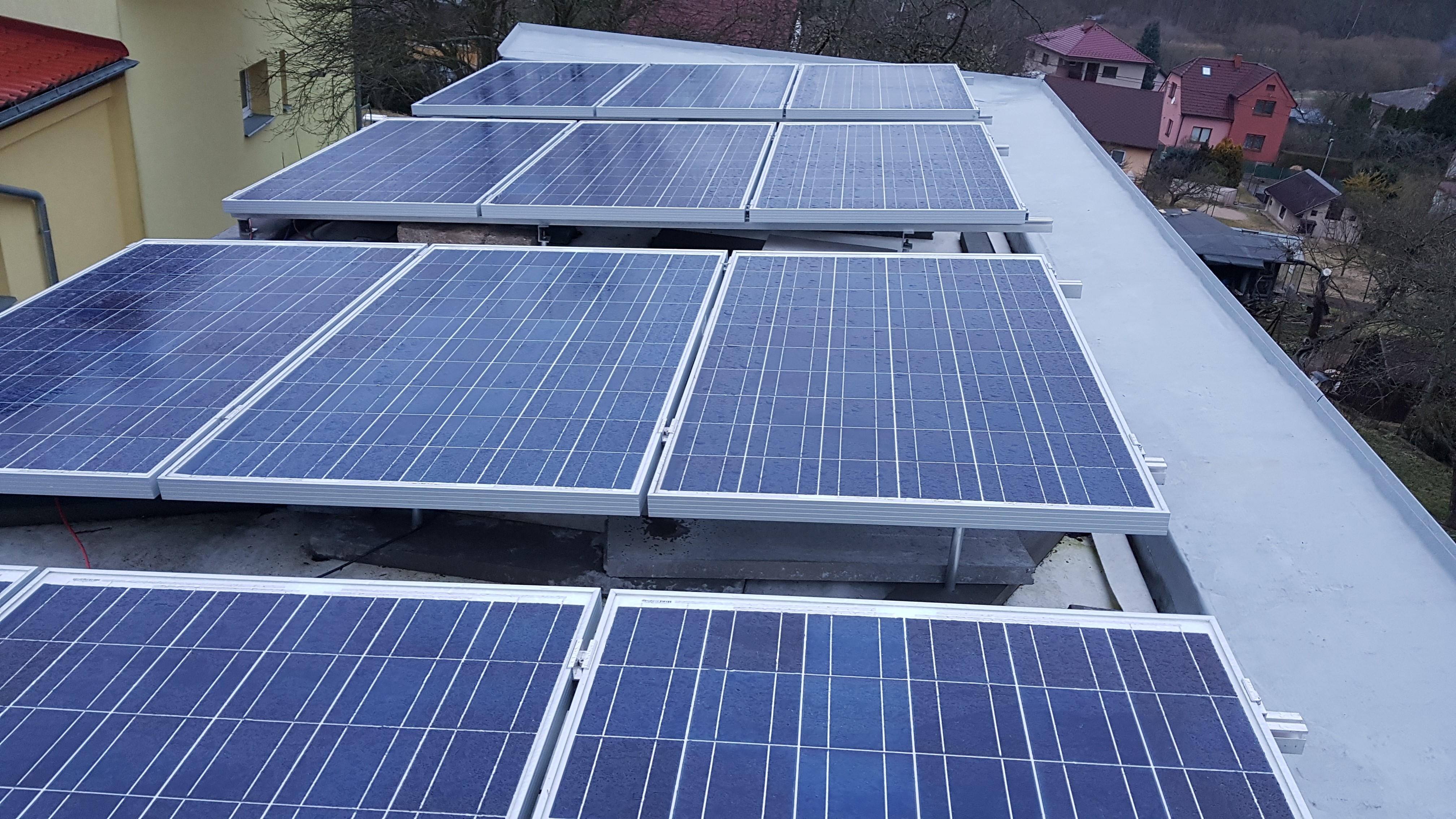

Já mám sklon okolo 10st a část 35st.Ty 10st jsou špinavější a hlavně cca 1,5cm od spodu se drží bordel. Myslím,že časem to bude vadit spodní řadě článků. To je moje roční zkušenost.

Ano, občas je třeba holt po dešti vzít do ruky smeták...Franta2776 píše:Já mám sklon okolo 10st a část 35st.Ty 10st jsou špinavější a hlavně cca 1,5cm od spodu se drží bordel. Myslím,že časem to bude vadit spodní řadě článků. To je moje roční zkušenost.
Já mám v poustevně 45% výkonu panelů 50° čistý jih a 55% na střeše. Z těch 50°J ale stejně sníh nesjede bez dopomoci nebo sluníčka a namátkou výroba mezi 16 - 21.9 byla ze střechy přesně 2x větší než z 50°J. Dnes po zkušenostech bych místo 50°J udělal raději nějaký "solární plot" 90°, který chytá zimní jižní slunce ještě lépe a sníh z něj sjede hned.
