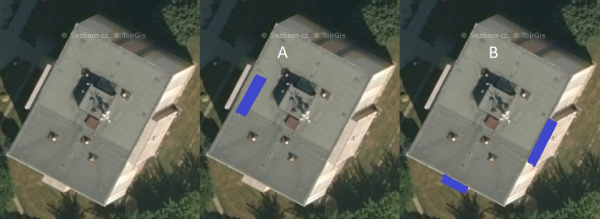

je to klasický panelák. Je tam 3 roky nová střecha včetně izolace a nahoře jsou takové ty asfaltogumové pásy co se lepí led lampou. (nevím jak se tom přesně říká neživím se střechama). Přispěli jsme jim při rekontrukci střechy před 3 lety za nějakou pevnější variantu po které se může chodit.
kabel povede rozvaděči kde už teď vede všechno a nikdy se tam nic nestalo o to strach nemám. (vede tam teď společná 3f 50kou hliníkem, naše elektrika, naše optické kabely, utp k lidem, kabelovka)...
Varianta A je víceméně umístěné do volného prostoru, ale nevím jak panely upevnit.
Varianta B je nad balkóny směr JV a JZ. Stačí mi tam cca 1200W v panelech, takže bych to viděl na nějakých 4-6 panelů podle toho jaké seženu (3s2p starší, nebo 2s2p nové halfcut podle napětí panelů abych se vešel do axperta).
Mám strach z létajících panelů a taky z toho že jakékoliv vrtání na střeše neprojde.

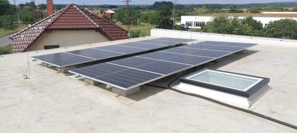

Takto jsem to udělal já, 5,4 kWp

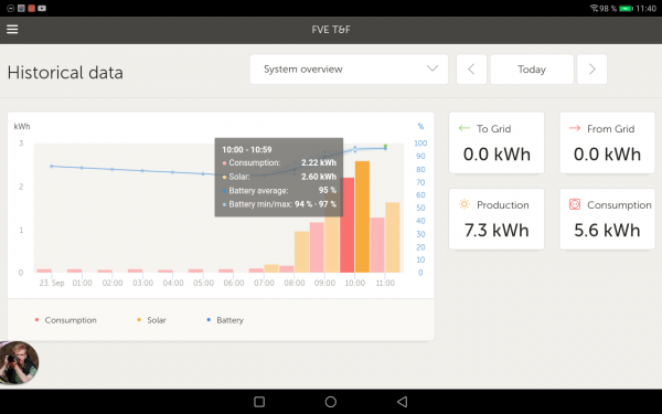

Já jen 6°, je to na JJZ, minulý týden bylo maximum 4760W dvakrát obden. Aktuální výroba.marsal64 píše:Nevím, jaký tam máš sklon, obecně je dobré tak 10 - 15°. Při menším se na tom drží v kalužích vody rozpuštěný bordel (pyly apod.). Já mám 8°a měl jsem dát trochu víc.FRSO píše:Takto jsem to udělal já, 5,4 kWp

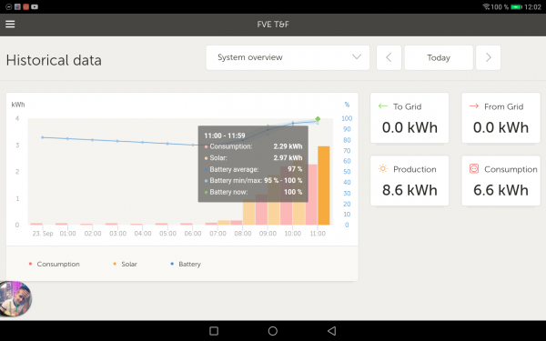

Jj, chodí to pěkně, nový print screan výroby teďmarsal64 píše:Sníh bohužel nesteče (ale to ani při mnohem větším sklonu) - největší nevýhoda. Jinak - mnohokrát již bylo řečeno - panely naplocho jsou vynikající celoročně, protože chytají rozptylové světlo. V poustevně mi dělají většinu výroby.glottis píše:je potreba aby stekala voda, bordel a mozna i zbytky snehu.

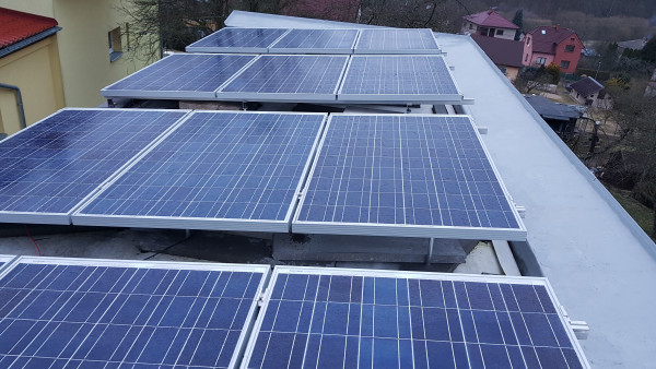

Já mám sklon okolo 10st a část 35st.Ty 10st jsou špinavější a hlavně cca 1,5cm od spodu se drží bordel. Myslím,že časem to bude vadit spodní řadě článků. To je moje roční zkušenost.
