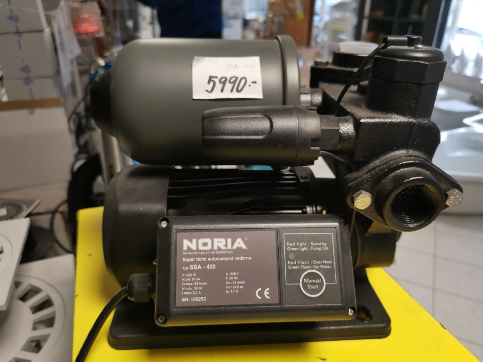

Může k tomu dokoupit expanzní nádobu jakékoliv velikosti a jen dopojit do systému takže o zbytkový objem se dá postarat ale každopádně souhlasím že pro barák 3f s frekvenčním měničem je asi zbytecnost já mám tohle https://www.a-kotle.cz/noria-ssa-600-au ... 07390.html
Ale nějak to zmizelo nabídky výrobce už sem zjišťoval proč zatím mi nedal nikdo vědět . Doplnil sem 100l nerez nádobou bez vaku takže postaru doplňují jednou za čas vzduch

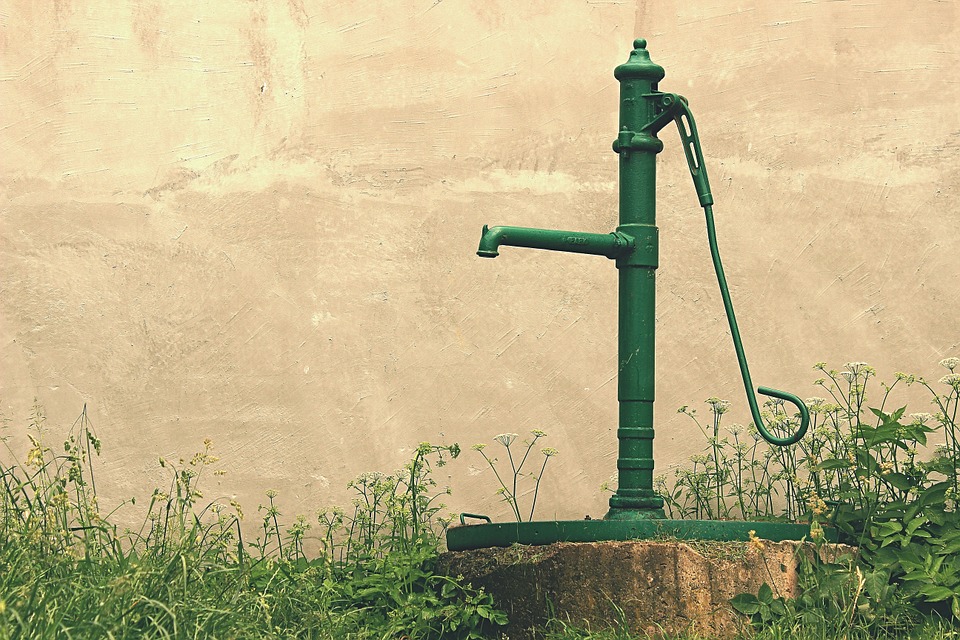

Tahle je hooodně šetrná k FVE a měniči, ani o ní neví.
Jen žertík.
- Reputace:239
Re: Domácí vodárna šetrná k FVE
Kdyby někdo vyhazoval starou pumpu rád se jí ujmuvolente píše:Tahle je hooodně šetrná k FVE a měniči, ani o ní neví.Jen žertík.

Tak už sem zjistil proč se ztratili z trhu ty čerpadla od norie a to že se jim navýšili výrobní náklady natolik že to prostě přestali dělat. Ale v práci jsou poslední 400w skladem
- Reputace:239
Je tam tlakového spínače tepelná ochrana motoru přímo na statoru a čidlo běhu nasucho takže je to komplet vše v jednom. Já osobně ji rozšířil o 100l nerez nádrž bez vaku
