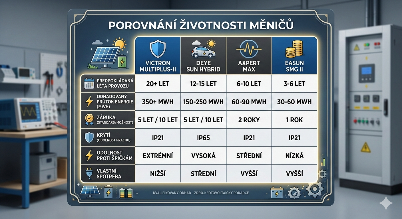

Dobře si vybral.Smg verze má odhadovanou životnost 30-50000hodin ta verze Maxu co si vybral je projektovaná životnost 50-80000hodin pro srovnání u Victronu by to mĕlo být 150-200000hodin.9
- Příspěvky: 2796
- Reputace:427
Re: Easun smg 2
kde jsou tyto konkrétní hodnoty životnosti uvedeny ? Můj HF noname čínskej měnič jede přes 80.000 motohodin . Takže je lepší než-li brácha Axperta Max ?
- Příspěvky: 7139
- Reputace:701
Re: Easun smg 2
Tak to vypisuje Gemini.Samozřejmĕ vše v závislost na zatíženi, teplotĕ a prachu.
Měnič Tříd OdhadMWh do poruchy
Easun SMG II 11kW Budget (Levný) 40–70 MWh
Axpert Max 7200 Standard 60–90 MWh
Deye Hybrid 10kW Mid-range (Střední) 150–250 MWh
Victron MultiPlus Premium (Průmyslový) 350+ MWh
- Příspěvky: 7139
- Reputace:701
Re: Easun smg 2
Kukni Abramsi jakou ta mrcha umí pěknou tabulku a prostředí:
