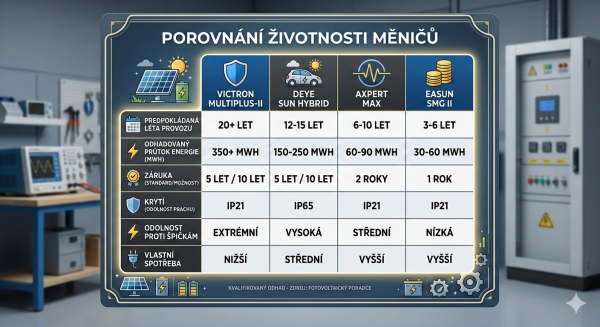

Tak to vypisuje Gemini.Samozřejmĕ vše v závislost na zatíženi, teplotĕ a prachu.
Měnič Tříd OdhadMWh do poruchy
Easun SMG II 11kW Budget (Levný) 40–70 MWh
Axpert Max 7200 Standard 60–90 MWh
Deye Hybrid 10kW Mid-range (Střední) 150–250 MWh
Victron MultiPlus Premium (Průmyslový) 350+ MWh

Re: Easun smg 2
Kukni Abramsi jakou ta mrcha umí pěknou tabulku a prostředí:
