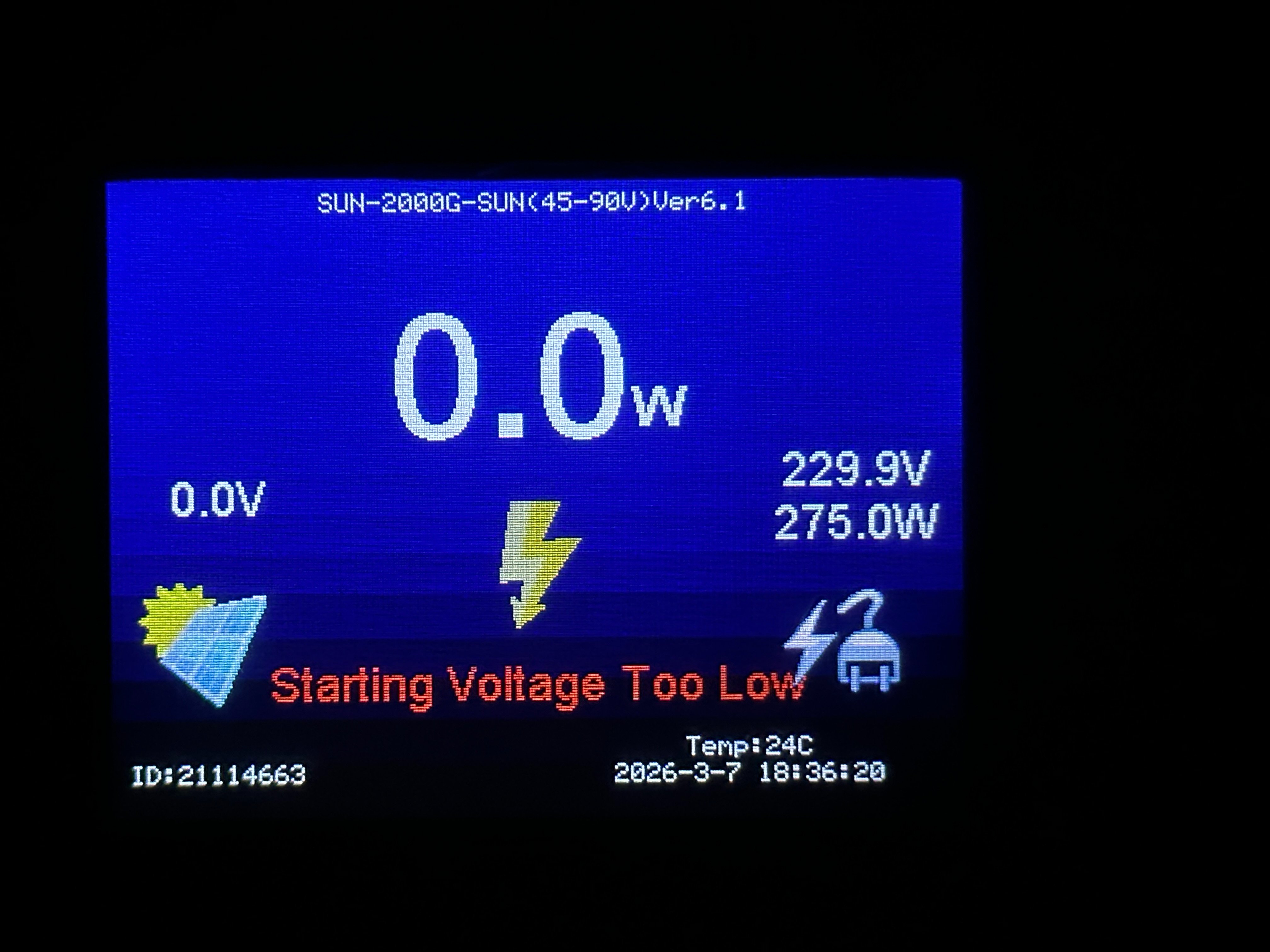

Najprv som tam zapojil paralelne 20k potenciometer, nieco to menilo ale dostal som sa tak na polovicu cize z -230W mi ukazovalo cca -100 daco...Mex píše: sob bře 07, 2026 3:57 pmPíšeš, že používáš trafo s převodem 2000:1 s malým sekundárním proudem....
Teraz som tam zapojil 7 dekadovy variabilny rezistor do serie a paralelne k trafu 20k viacotackovy trimer, trimer ked dam na 0 tak mi to skokove klesne na tych - 230W a potom ked malinko otocim tak to skokovo stupa ale nepresiel som na viac ako 90W ukazovanych pri realne spotrebe okolo 300W. Ked menim pomery rezistivity tak sa dost vyrazne meni ten zobrazujuci vykon, ale stale sa neviem dostat na tu potrebnu hodnotu, urcite sa to nejako da vypoctitat spravy pomer tych rezistorov ale neviem ako. Bude na to trenba nejaky vzorec na prudovy delic aby som vedel pomocou trimrov nastavit ten prud ktory ma ist na vstup trafa do modraska.
Ja tam mam S/FTPcko AWG22 dost hruby medeny drat oproti klasike UTP, ale mam to po ceste este asi na 2 krat prepojene cez RJ45 kesytony a spojky a medzi tym aj lankovym FTPckom cez RJ45 koenktory. Ale co sa tyka toho navyseneho odporu je to 0.0 prd navyse ako si spravne napisal. Celkovym odporom sa to neriadi. Tuto variadntu ze to prehodim len na jeden drat to si necham nakoniec az ked vsetko ostatne zlyha, lebo potom musim pridat nejaku trvalu umelu zataz tych cca 20W. Tomu sa zatial chcem vyhnut.Mex píše: sob bře 07, 2026 3:57 pmMám to připojené UTP kabelem o délce 12m. Každý pól jen jedním drátem, tj. každé trafo má svůj pár.
Žádné zkreslení se nekoná.
Skusal som to merat aj osciloskopom, napatie na svorkach trafa nameralo 6.8V (v tom trafku je vo vnutri aj zabudovana nejaka speci obojsmerna dioda ktora asi udava toto napatie) bez ohladu na prud ktory trafo snima, skusal som to na 1500W a 3000W ohrievac, ale ked som meral prud na osiciloskope cez prudovu sondu tak pri prepinani z 1500W na 3000W sa ten prud zmenil-zvysil, ale boli to jednotky mA mozno nizsie desiatky, ale bolo to extremne zasumene pri tam malom prude.Mex píše: sob bře 07, 2026 3:57 pmChybu hledej spíš někde jinde.
Jinak test můžeš snadno udělat i multimetrem. Místo měniče na výstup trafa připoj měřák na malém proudovém rozsahu.
Skusim to este s meranim prudu merakom ako si pisal na malom rozsahu.
Musi tam byt nieco s tym delenim prudu, cez tie svorky na modraskovy prechadza ten prud ktory generuje to trafo ked cez jeho oko prechadza merany prud. Ten ma nejaku hodnotu a ja musim nejako cez prudovy delic tu hodnotu rozdelit tak ze jedna cast pojde cez rezistor mimo meranie a druha cast pojde na svorky modraska a toto bude ten prud ktoremu od potom "prideli" akoze ten vykon co sa realne odobera na faze.

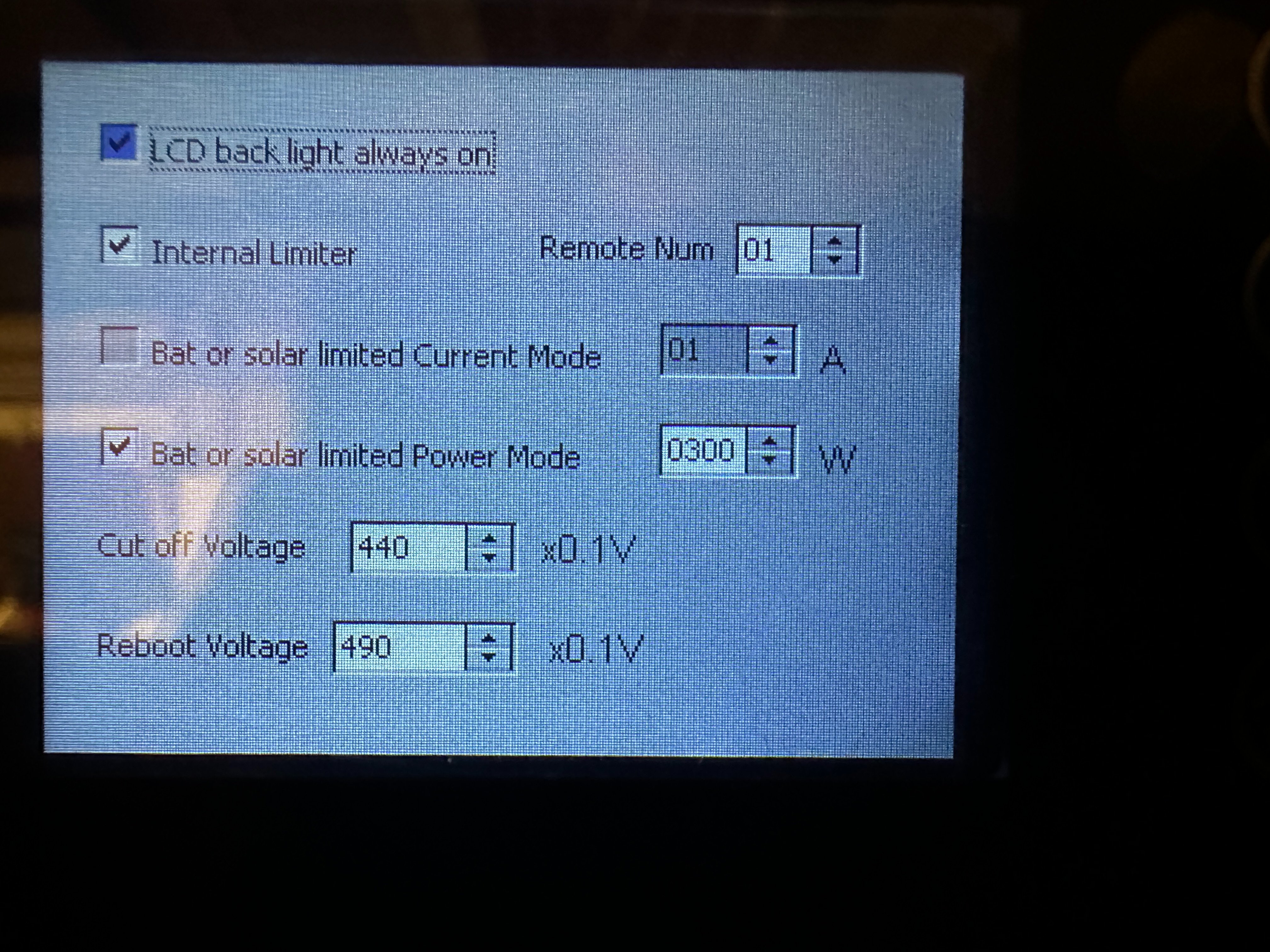

Ja uz toho modraska mam dlho, len som ho dlho nepouzival resp pouzival s obmedzenim vykonu, predtym som mal CT zapojeny tiez cez kruteny par ale trosku inac, mal som menej spojov a bolo to len tak na hulvata a teraz nedavno som ho chcel znova zpojazdnit cez CT a teraz mi to ukazuje taketo hausnumero a neviem si stym rady.
Neda sa tam praveze nic taketo nastavit, jedine nastavenie tam je toto:
Ziadna kompenzacia CT...nic.
PS: Modrasek som pouzil preto lebo je pomenovanie ktore poznaju snad vsetci nadsenci co vidia do FV a presne vedia o co sa jedna
Naposledy upravil(a) michald dne sob bře 07, 2026 7:05 pm, celkem upraveno 1 x.

Ve standardním menu to nebude. Musíte si odemknout skrytou část servisního menu viz popis co jsem uvedl výše.michald píše:Neda sa tam praveze nic taketo nastavit, jedine nastavenie tam je toto...
- michald
- Příspěvky: 83
- Registrován: úte led 12, 2016 6:03 pm
- Reputace:7
Re: GF-SUN-2000G2 prudovy transformator oklamanie
Ozubene kolecko. Som tam...
Kam ho zadam? Nieje tam ziadne pole na zadanie hesla.Valdano píše: sob bře 07, 2026 6:28 pm2. Zadejte heslo (nejčastěji 0000 nebo 1234, u některých verzí 0123).
Nepresiel som cez bod 2.Valdano píše: sob bře 07, 2026 6:28 pm3. Pak se teprve odemknou položky nastavení mimo jiné i pro limiter.
Nemam vedomost ze tam existuje nieco take ako hidden menu. Ani google take nieco nepozna v spojitosti s modraskami. Ani ziadne yt video o tom nehovori. Jedine co som nasiel je:
ale tam tiez nieje nic o CT kompenzacii alebo nieco podobne.

Ano teraz som to bol pre istotu premerat vadaskou. Je to na fazi c. 2
No ved to je divne ze ked nic netecie je tam -230W, a indukovanie....cela trasa je tienena v pripade S/FTP kablov, jednotlive pary ktore vedu signal z CT su obalene v hlinikovej folii a v pripade origo kablu je to opletom. Vsetko tienenie je pospojovane a uzemnene cez modraska.
Co znamena presne tato veta?:
"Limitace v modraskovi nefunguje na urcitou hodnotu ale na nulu."
Ja som v tom ze ked nepouzivam ext. limiter (teda CT na fazu) tak si v menu nastavim aky vykon ma max. odoberat a ten neprekroci aj v pripade ze
vykon z panelov je vyssy ako nastaveny.
Pokial pouzivam ext. limiter tak vykon z panelov prisposobuje nameranemu vykonu cez CT v realnom case.

Na základní obrazovce, kde vidíte aktuální výkon, stiskněte a držte tlačítko SET (nebo Enter, záleží na verzi firmwaru) po dobu cca 5 až 10 sekund.
Měnič by měl sám zobrazit požadavek k zadání hesla (Password).
Heslo bohužel může být různé pro různé verze firmware, ale nevím jaké konkrétní heslo patří k té či oné verzi firmware. Kromě již uvedených zkuste ještě třeba 1111

Pokud je to měřící trafo na jiné fázi než na kterou je připojen měnič tak ho budete muset dát na stejnou fázi, a to že to v takovém případě ukazuje nesmysly bych neřešil. Prostě pokud to není na stejné fázi může to ukazovat nesmysly.michald píše: sob bře 07, 2026 7:41 pmAno teraz som to bol pre istotu premerat vadaskou. Je to na fazi c. 2
