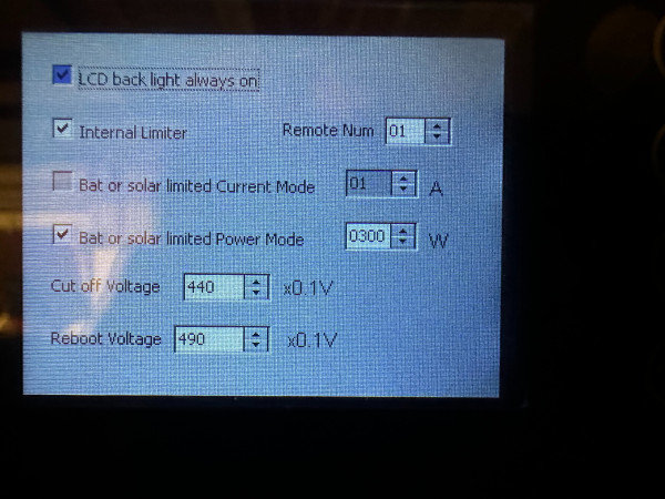

Ja uz toho modraska mam dlho, len som ho dlho nepouzival resp pouzival s obmedzenim vykonu, predtym som mal CT zapojeny tiez cez kruteny par ale trosku inac, mal som menej spojov a bolo to len tak na hulvata a teraz nedavno som ho chcel znova zpojazdnit cez CT a teraz mi to ukazuje taketo hausnumero a neviem si stym rady.
Neda sa tam praveze nic taketo nastavit, jedine nastavenie tam je toto:
Ziadna kompenzacia CT...nic.
PS: Modrasek som pouzil preto lebo je pomenovanie ktore poznaju snad vsetci nadsenci co vidia do FV a presne vedia o co sa jedna :)
