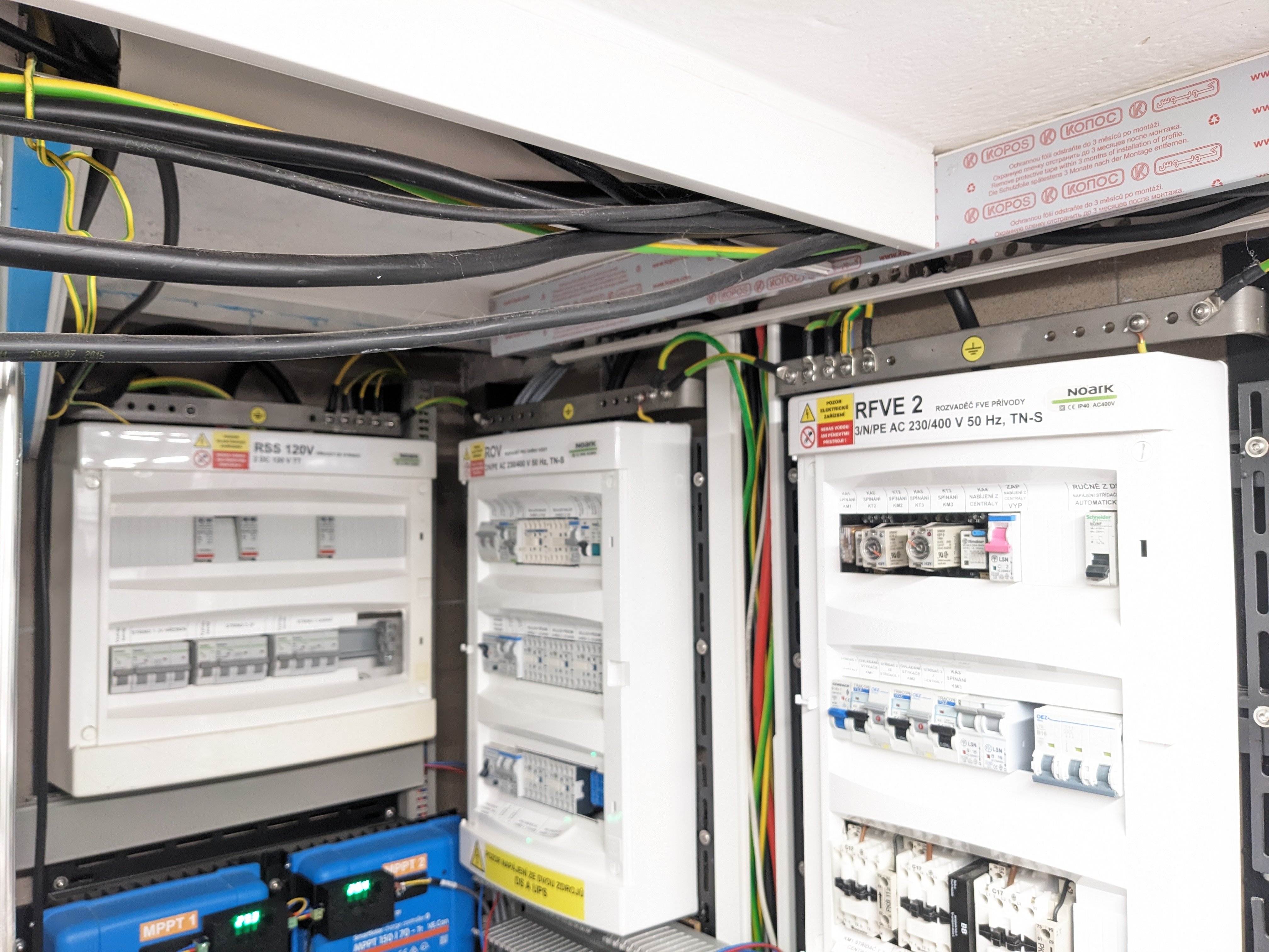

Ahoj jakym prurezem zemnite Multiplusy a MPPT? Tahate od kazdeho zvlast na MET nebo smyckujete?
V rozvadeci jsou 4ks prepetovek spojene 16mm2 do jedne svorky jaky prurez ze svorky na MET? Diky

Přepěťovky mám tažené 35mm2 na MET.
Pak mám nad rozvaděči pomocné zemnící sběrny, propojené mezi sebou a spojené 16mm2 na MET - to budu muset posílit posílit.
Multiplusy mám spojené s tou pomocnou sběrnou, 16mm2 kastle + 2 x 10mm2 svorky AC OUT a AC OUT2, předpokládám, že uvnitř jsou s tou kastlí spojené. MPPT opět každý samostatně na tu pomocnou sběrnu. Zemnící sběrny jsou spojené i s nosnou konstrukcí.

Multiplusy teda nasmyckuju 16mm2 a MPPT to same. Od prepetovek dam 35mm2 z te svorkovnice. 230V pripojuju 3x6mm2. Diky

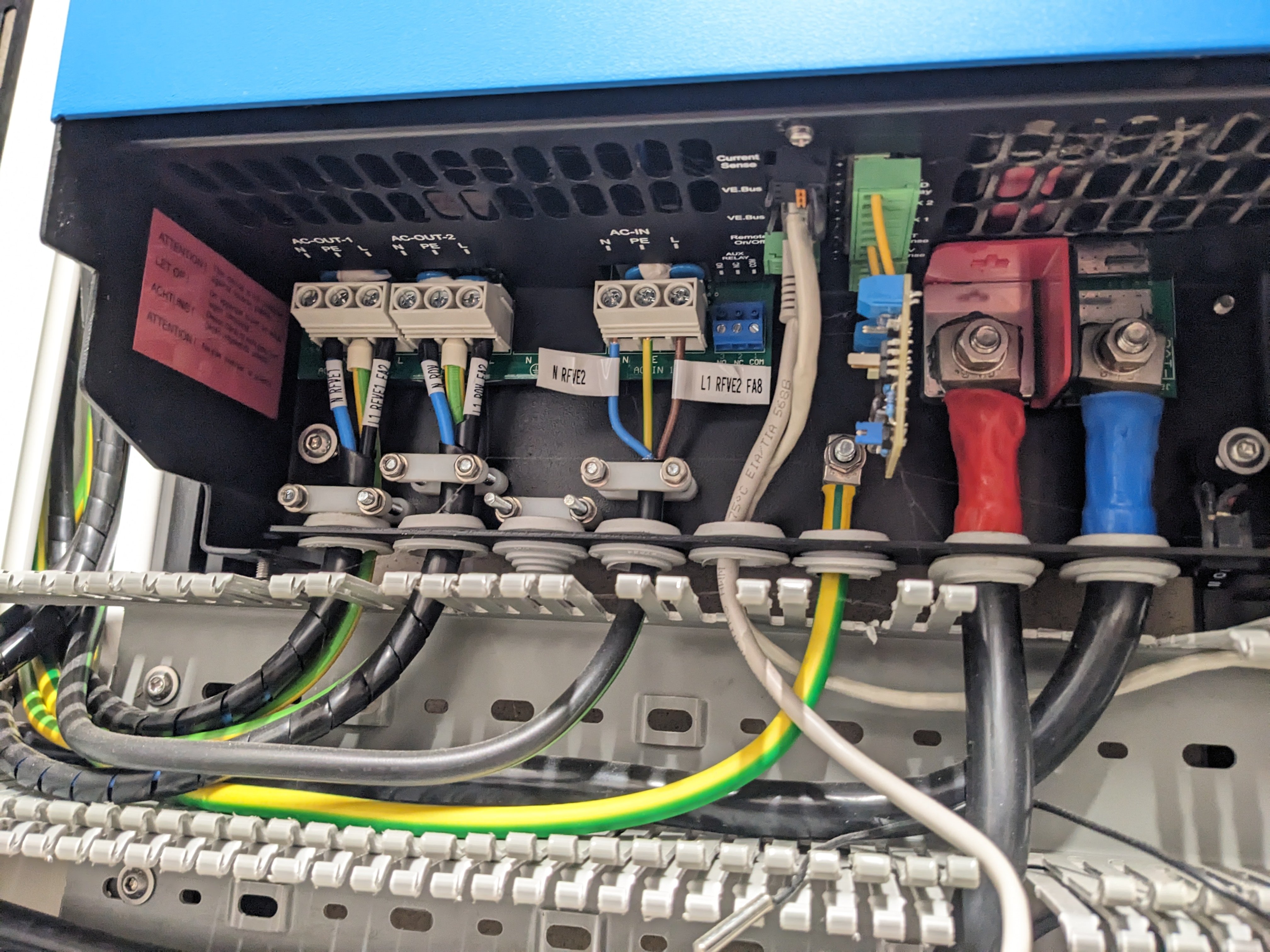

A teď se zamyslíme: Minus baterk je spojeno se sběrnicí PE? Co když v tom multiplusu dojde ke zkratu + na kostru. Kam poteče ten proud? čím je jištěnej multiplus? 200A gG? tj vypínací proud cca 1kA? Není na to CY 16mm2 málo?

Ano - uzemneno CYA 35mm2. Pojistky baterek a Multiplusu 160gG. Multiplus ma jeste ve svorkovnici 2x6mm2 to je 2x58A+108A 16mm2 nebo to tal nelze brat?

Jestli je přívod do MP 70, tak musí být ta zem minimálně 35.

A nedostáváváme se s 35mm2 medí nad schopnosti toho železa 50mm2 přívod do MET? To už je pak na pásovinu. Další věc je kde je to oko na PE v MP2, když bude zkrat na PE, tak přenese to ta plocha pod tím okem? Tam je plocha tak na tu 16tku a dál je to lakované, takže ns to modit 35, nebo 50mm2 mi přijde divné. To už mi přijde lepší zemnit tu aku na lynxu a ten zkrat projet skrz přívodní 70mm2 šlafy a pe na mp2 brát jen jako ochrané pospojování a tedy 16mm2 je dostačující ne? Odpor stejně půjde do nebe a raději půjde přívodem zpět na lynx.

2x6mm2 co je ve svorkach a stejne je spojeno s krytem +16mm2 musi pojistku 160A vybavit.

Asi tomu nerozumím, ale jaký význam má připojit 3m 35mm2 zem z MP2 na 10mm2 MET? Já tedy nemám k domu průmyslovou přípojku.

Tak já mám třeba met vyvedenou přímo z pásoviny pod domem a ta je spojena samozřejmě i s zemí 10mm2 ds. Ale furt ruku na srdce je tam odpor podle mě nejlíp tak 5ohm a to zas do té země moc proudu nepustí. Jediné k čemu by větší průřez mohl pomoci je když zkrat udělá smyčku přes tu met svorku, ale na to stačí průřez co spolehlivě vybaví pojistku od mp2 a to bych si typl že 16mm2 zvládne hravě.

MET mám připojenou cca 1,5m CYA 35 na FeZn zemnící pásek.
