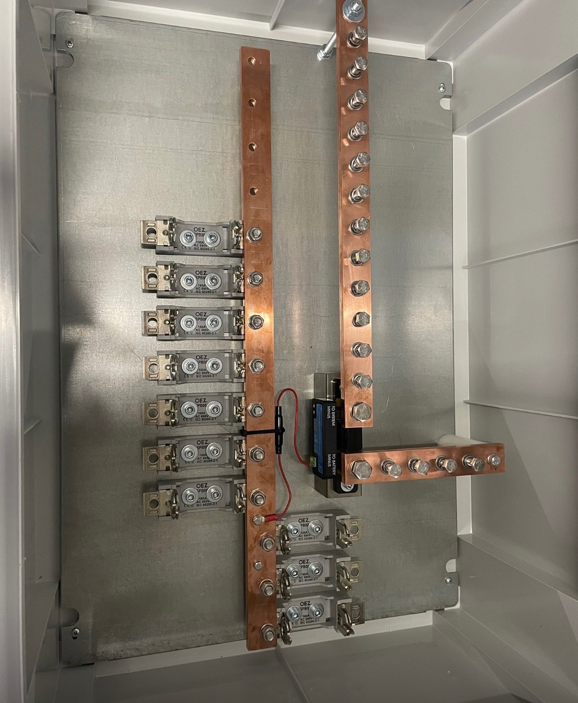

kryt... To je pořád dokola. Nepotřebuješ kryt sběrny, potřebuješ kovovou skříňku, ve které bude ta sběrna - a smartshunt, sběrna + s nožovými pojistkami nejlépe v odpínačích + jističe pro "malý" DC spotřeby, jako je osvětlení strojovny, Cerbo, chladicí ventilátory... A nebo zrovna koupit victron LYNX, nebo aspoň udělat kopii, něco mědi jednoduchého tvaru a něco modré petg FR-V0 a je to tvoje... Zase ty Megafuse stojí hromadu peněz a není s nimi nijak příjemná manipulace, YR0 odpojovače pro PN00 jsou uživatelsky výrazně přívětivější. Já tu bednu budu muset zítra vyfotit, jeden obrázek lepší než hromada keců... Ono se to nezdá, ale 2x mppt, 2x multiplus a 3 bedny s baterkama, rezeva pro další multiplus a baterku, a máš 9ks odpojovačů... opv22 sice jsou do 125A, ale přijde mi to drobek poddimenzovaný i na ty mppt, a ještě máš dva druhy pojistek...

Med 30x10, srouby M8 rozvadec 700x500 plast. Levnejsi varianta Lynxe
- Příspěvky: 3744
- Reputace: 817
Re: Baterie - EASUN 300Ah/51.2VDC
A není tých 30x10 málo Antone Pavloviči?
Veď tam netečie 2000A
