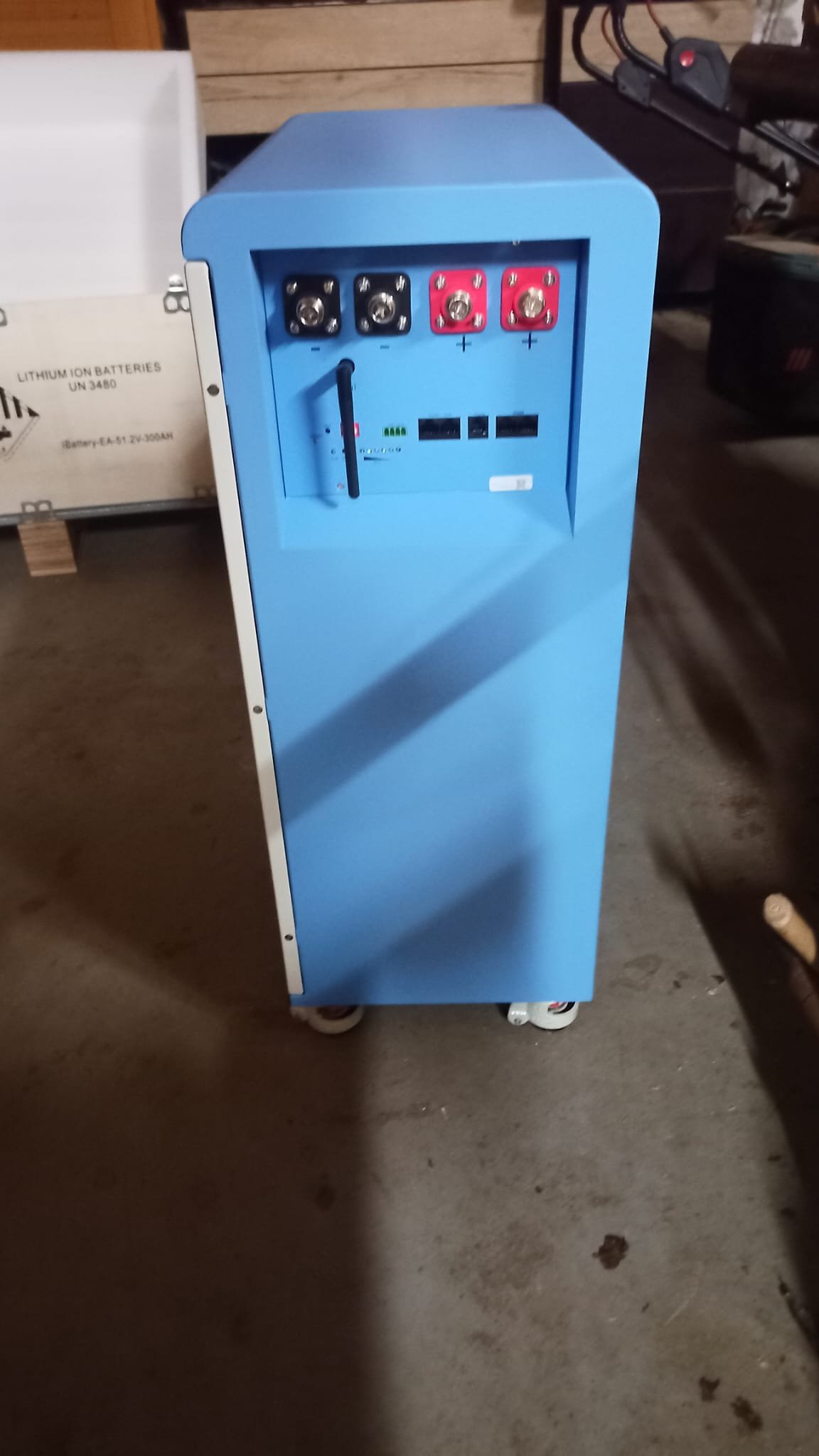

Dnes mi došly tři škatule a po rozbalení mohu pochválit zpracování.Co bude uvnitř se teprve ukáže,ale jsou to kusy které se přidávají k bastleným baterkám. Cena byla se vším všudy 4500 eur/3ks . Kabeláž je součástí balení. Objednáno 20.2.2026 a došlo dnes.

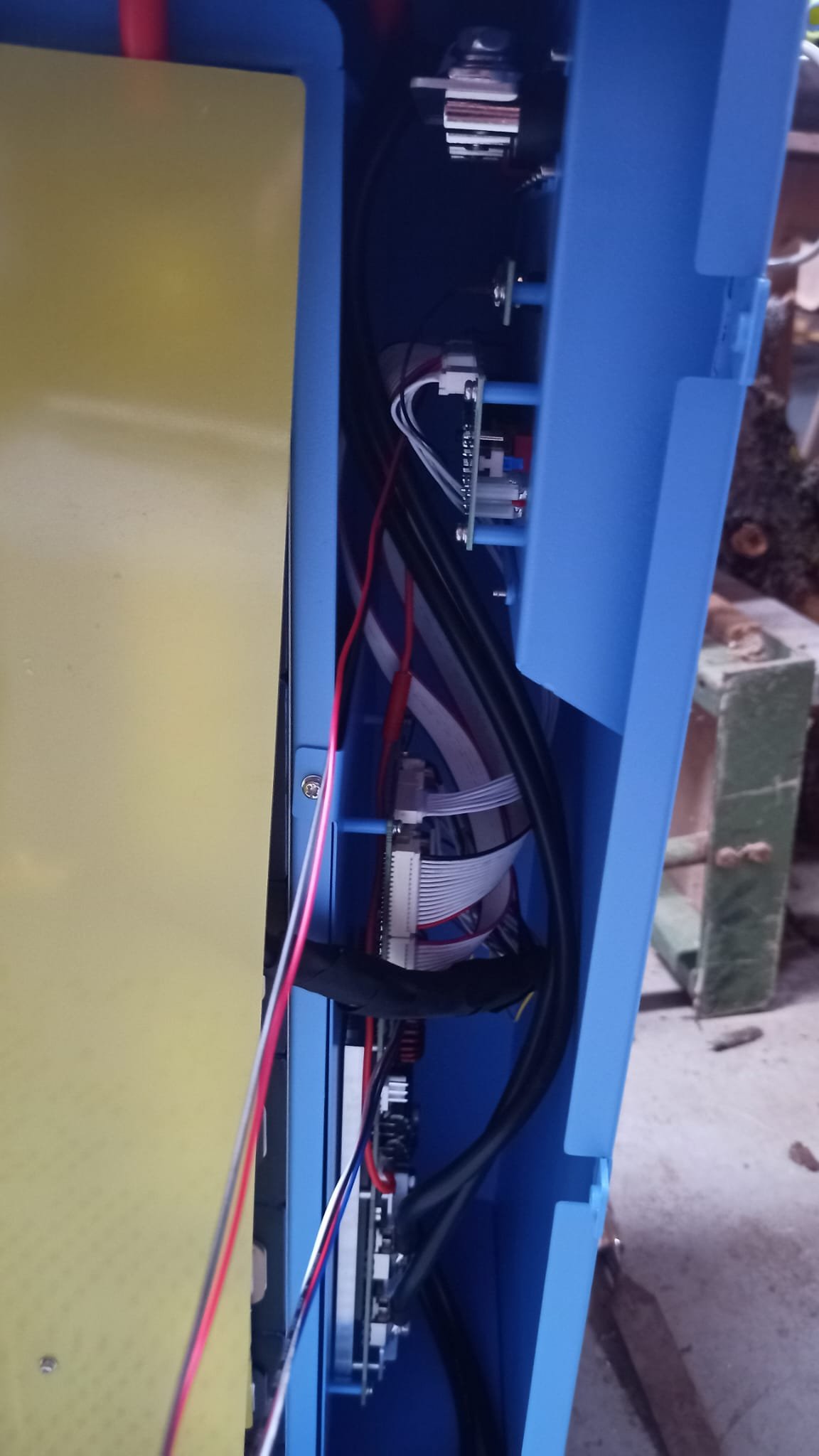

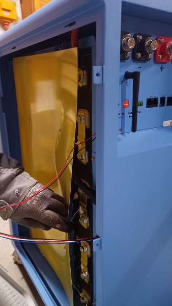

- Příspěvky: 3541
- Reputace: 546
Re: Baterie - EASUN 300Ah/51.2VDC
Tak pár fotek poslal,pak si elektrikář rozjebal prst při převrtání ok na kabelu

Dagus
- Příspěvky: 2186
- Reputace: 227
nojo vrtání ok v ruce je svině
co je za články uvnitř podle qr kodu nevíš?

- Příspěvky: 3541
- Reputace: 546
Je tam 10mm šroub na měniči a on přines s 8mm, oko je odpovídající na kabel. A to měl upímku na vrtačce po ruce 20cm
. Články vypadají že tyto EVE LF304.
