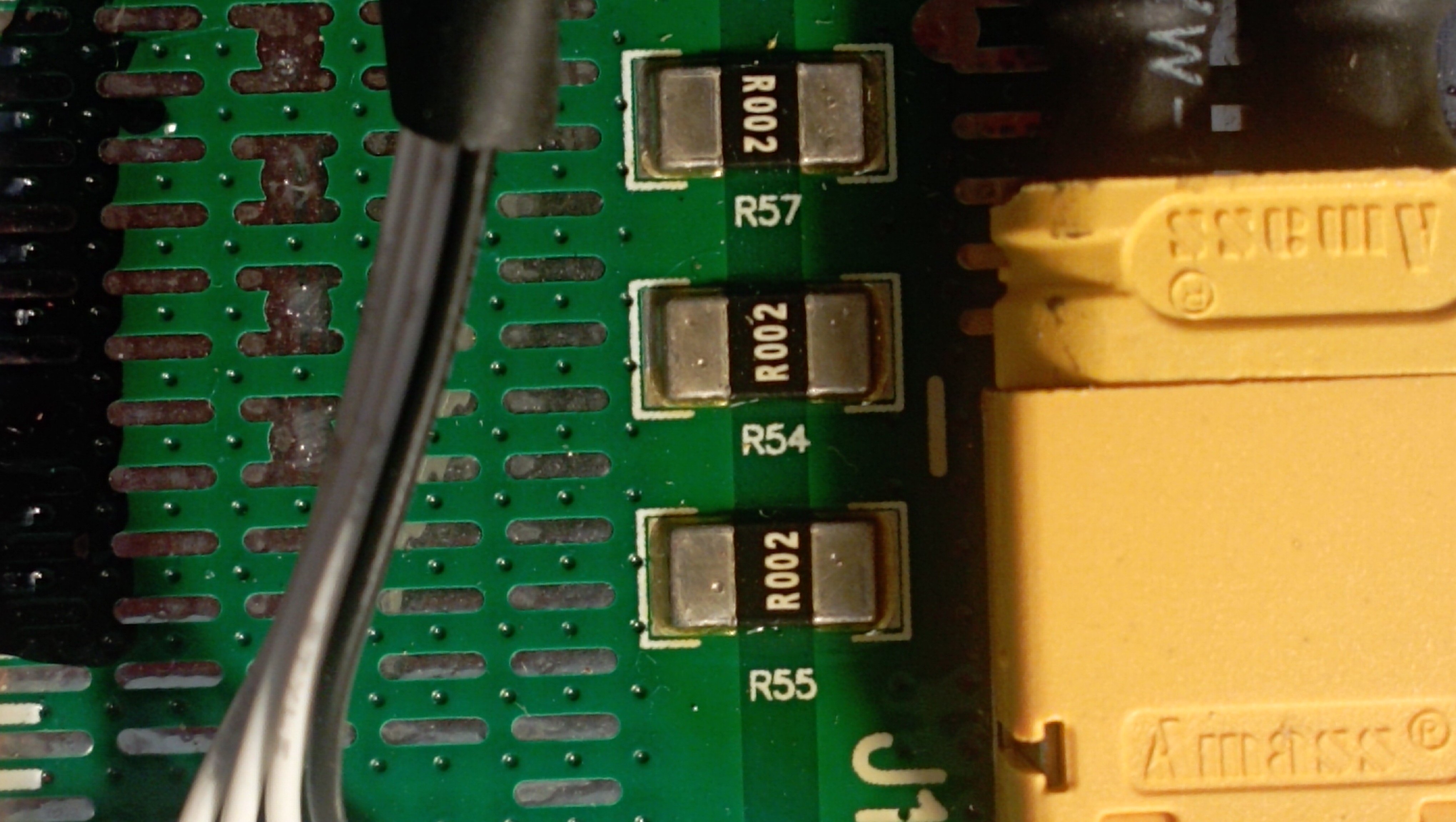

Servisné stredisko som našiel a kúsok sme komunikovali lebo táto stanica pochádza z CZ. Základná požiadavka bola poslať to k nim. Vzhľadom na rok výroby, Lion batérie a malú zásobu náhradných dielov to vyznelo neefektívne pre majiteľa. Uznávam že dnešný trend je vyhodiť a kúpiť nové. Je to tá najmenšia 288Wh stanica. Aj preto majiteľ sa rozhoduje čo s ňou... Pre mňa je to zvedavosť a kúsok hrania ako funguje. Nejaké merania som urobil no výrazné odchýlky v baterkách som nenameral. Napätia sú cca podobné vnútorný odpor sád od 10-13 mOhm. Je reálne možné že niektoré sady vyskakujú pri nabíjaní no to zatiaľ neviem merať. Nie je tu Bms ktorá by ukazovala napätia článkov počas nabíjania. Externé meranie článkov zatiaľ nemám.
Na schému som sa pýtal lebo ma zaujíma hodnota meracích odporov prúdu. Jedno je čo čítam na nich napísané, inú hodnotu našla AI z obrázku - vraj 0,056Ohm ....? Pridám obrázok ak by ste chceli odčítať hodnotu odporu. Prepáčte ak nie sú presné desatinné čiarky R002 by malo byť 0,002 Ohm podľa mňa. Škoda že sú to ešte články Lion, Lifepo by bolo jednoduchšie nahradiť...

Jestli není lepší použít něco takového, než AI která si občas dost vymýšlí...:

Ano. R002 má hodnotu odporu 0,002 Ω tj. 2 mΩ (miliohmy).Majacik15 píše: sob úno 21, 2026 9:59 amPrepáčte ak nie sú presné desatinné čiarky R002 by malo byť 0,002 Ohm podľa mňa.

Prvotná otázka mala byť aj na meracie odpory podľa obrázku ako ich overiť.

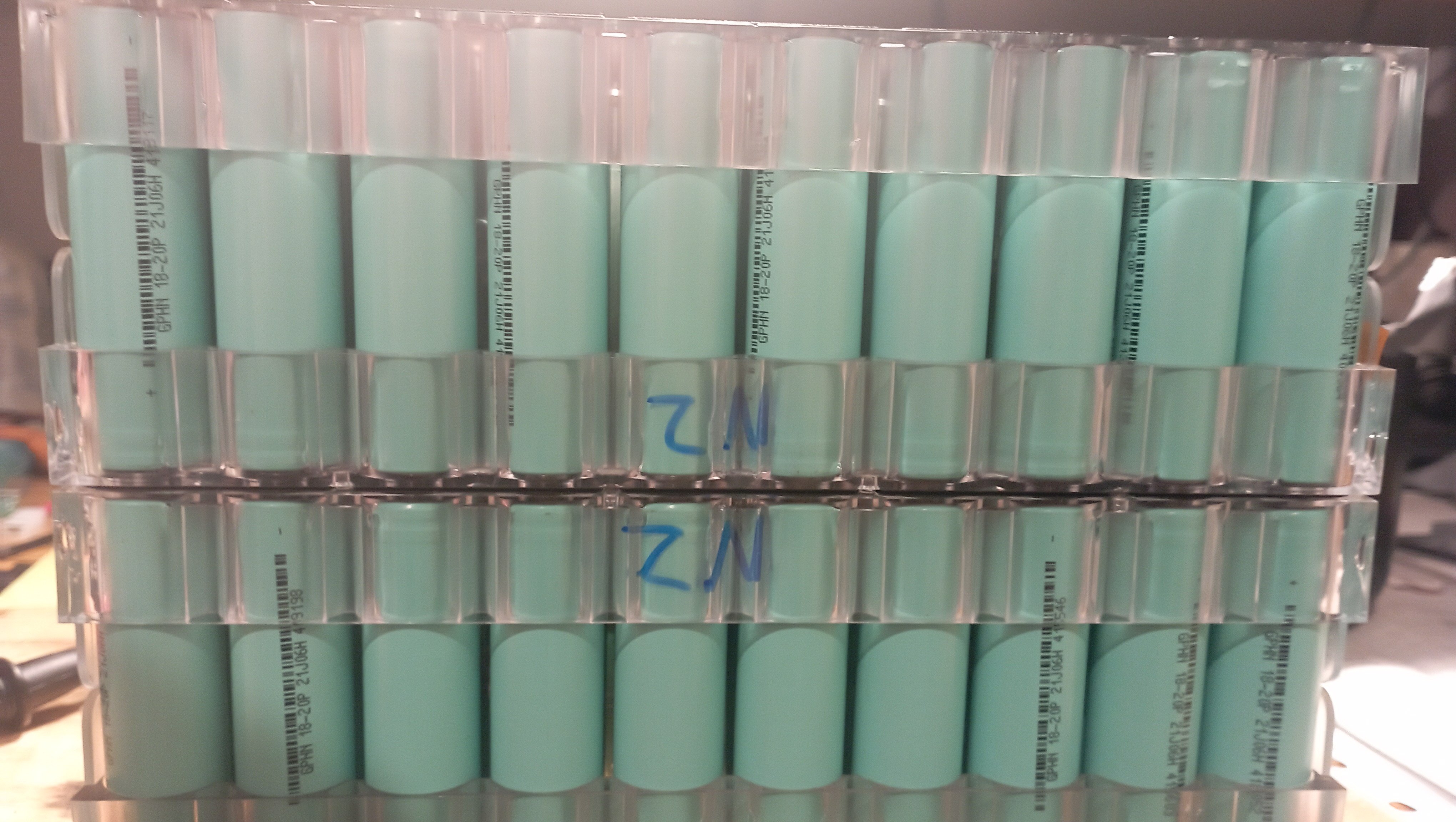

Vďaka za opis opravy. Teoretický to je pekné a jasné. No nie som tak zdatný aby som takto opravoval väčší blok. Prikladám obrázok tejto baterky pre zaujímavosť. Ak sa podarí nejako vybalancovať tak ešte poslúži inak pôjde do elektronického neba...
Napadlo ma externý balancér napr: 1A použiť no asi by si prekážali zo vstavaným.
