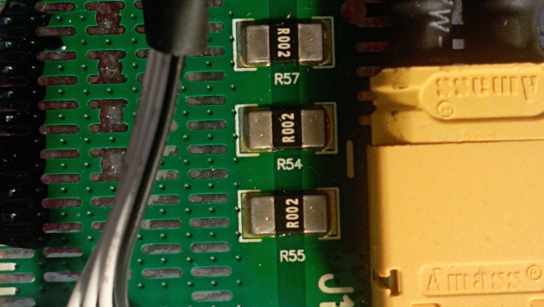

Na schému som sa pýtal lebo ma zaujíma hodnota meracích odporov prúdu. Jedno je čo čítam na nich napísané, inú hodnotu našla AI z obrázku - vraj 0,056Ohm ....? Pridám obrázok ak by ste chceli odčítať hodnotu odporu. Prepáčte ak nie sú presné desatinné čiarky R002 by malo byť 0,002 Ohm podľa mňa.

Majacik15 píše: sob úno 21, 2026 9:59 am
Ano. R002 má hodnotu odporu 0,002 Ω tj. 2 mΩ (miliohmy).
