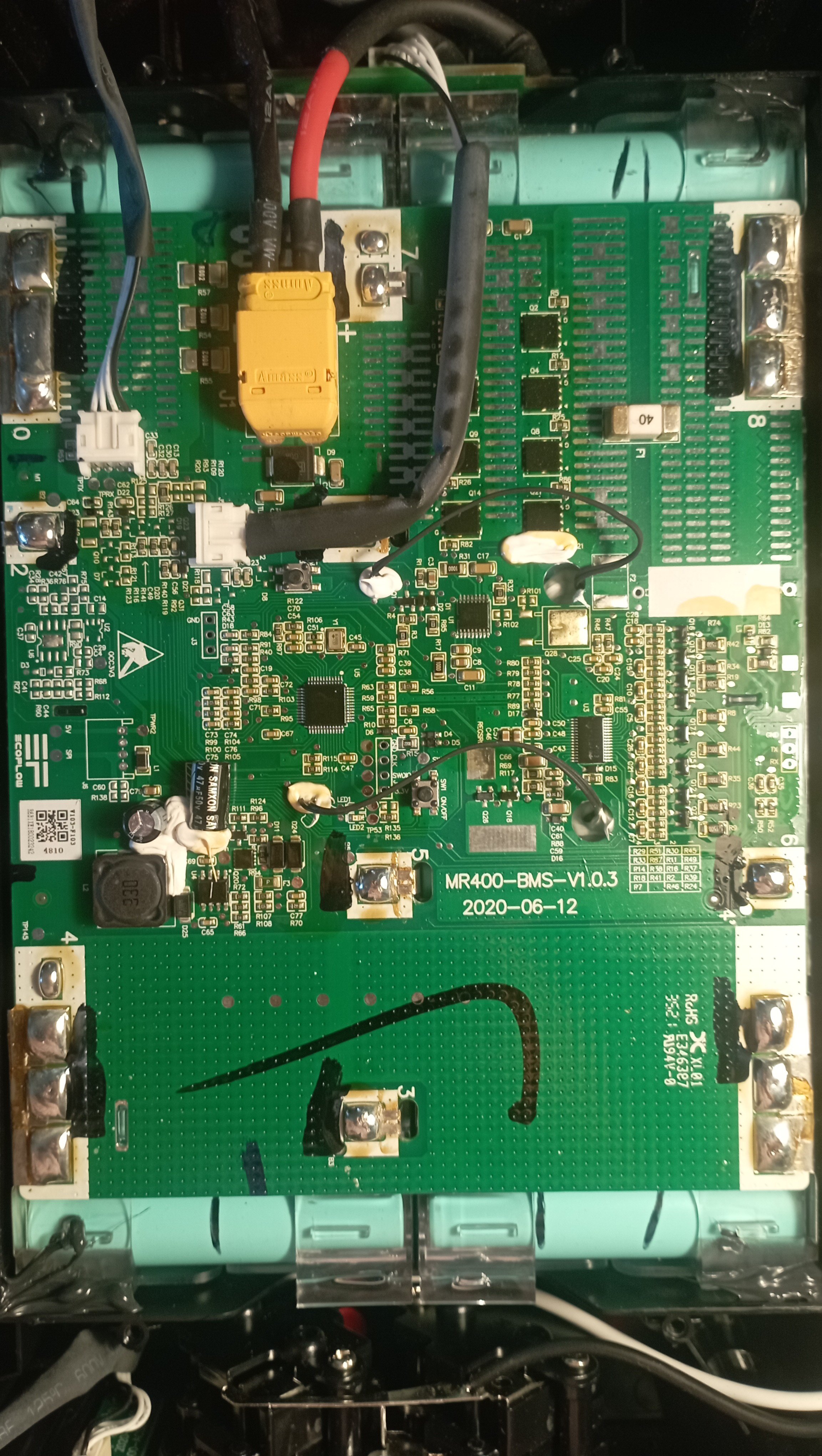

Servisné stredisko som našiel a kúsok sme komunikovali lebo táto stanica pochádza z CZ. Základná požiadavka bola poslať to k nim. Vzhľadom na rok výroby, Lion batérie a malú zásobu náhradných dielov to vyznelo neefektívne pre majiteľa. Uznávam že dnešný trend je vyhodiť a kúpiť nové. Je to tá najmenšia 288Wh stanica. Aj preto majiteľ sa rozhoduje čo s ňou... Pre mňa je to zvedavosť a kúsok hrania ako funguje. Nejaké merania som urobil no výrazné odchýlky v baterkách som nenameral. Napätia sú cca podobné vnútorný odpor sád od 10-13 mOhm. Je reálne možné že niektoré sady vyskakujú pri nabíjaní no to zatiaľ neviem merať. Nie je tu Bms ktorá by ukazovala napätia článkov počas nabíjania. Externé meranie článkov zatiaľ nemám.
Na schému som sa pýtal lebo ma zaujíma hodnota meracích odporov prúdu. Jedno je čo čítam na nich napísané, inú hodnotu našla AI z obrázku - vraj 0,056Ohm ....? Pridám obrázok ak by ste chceli odčítať hodnotu odporu. Prepáčte ak nie sú presné desatinné čiarky R002 by malo byť 0,002 Ohm podľa mňa. Škoda že sú to ešte články Lion, Lifepo by bolo jednoduchšie nahradiť...

Ano. R002 má hodnotu odporu 0,002 Ω tj. 2 mΩ (miliohmy).Majacik15 píše: sob úno 21, 2026 9:59 amPrepáčte ak nie sú presné desatinné čiarky R002 by malo byť 0,002 Ohm podľa mňa.

Práve že batéria nie je srovnaná. Nabíjanie raz skončí na 65% druhý krát na 75%.....väčšinou do 80%. Nemám možnosti rozoberať batériový box a merať jednotlivé články samostatne. Už len rozobrať a dostať sa k boxu je zaujímavé. Tým že je osem sekcií teda 8x4,2V moja externá nabíjačka na to nestačí.
Prvotná otázka mala byť aj na meracie odpory podľa obrázku ako ich overiť.

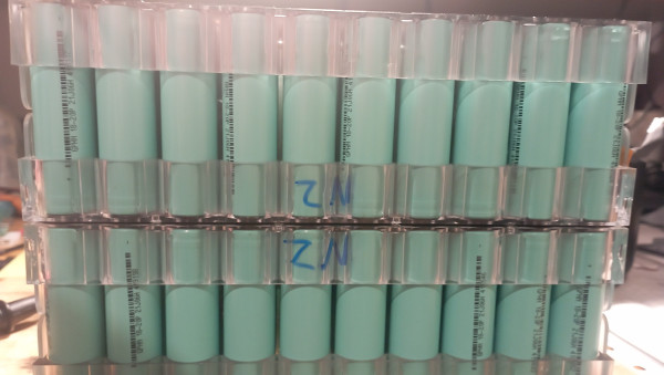

No tak to je běžná věc, nějaký článek vylítne nekonvenčně v porovnání s ostatními rychle při nabíjení hore a při vybíjení zase dolů. Najít vypitvat jen ten článek a v náhradě vyměnit za podobné ostatním.
Třeba nedávno jsem to dělal u Parkside, chudák baterie na hromádce v kovošrotu, vzal jsem jí na pokusy a tam je to jednoduché, rozšroubovat, poměřit při nabíjení a vybíjení napětí mezi články, kleštičkama vystřihnout z plechů jen vadný, vysunout z držáku článků, nasunout zabodovat a sešroubovat, označit bílou fixou článek jako karanténní tz. jestli se chová při nabíjení a vybíjení podobně jako v normálním stavu tak je opraven.
Důvod závady je z 99,9% u všech typů galvanických nabíjecích článků a variant baterií jasný, závada separátoru jednoho nebo více článků.
Co takové závadě předchází je v mnoha variantách příčin při provozu nebo odstavení baterie.
To 0,1% je mechanické poničení článku baterie zvenčí. Jako propíchnutí, průsak elektrolytu, pád a protlačení obalu článu, koroze oxidace povrchu článku atp.
Třeba i NiCd článku je chronologie jasná, zanešení separátoru, vznik a pochod blíže ke zkratu, špatné nabíjení=rychlé vybíjení a přepólování=degradace elektrodové hmoty a namáhání proudových svodových cest = snížení kapacity celé baterie.
No a u Lixx to znamená vybavení ochran BMS, proto tam ta BMS je. Aby nebyl jasně bílý plamen(Lion) nebo dým hořlavého a výbušného typu (LFP).

Vďaka za opis opravy. Teoretický to je pekné a jasné. No nie som tak zdatný aby som takto opravoval väčší blok. Prikladám obrázok tejto baterky pre zaujímavosť. Ak sa podarí nejako vybalancovať tak ešte poslúži inak pôjde do elektronického neba...
Napadlo ma externý balancér napr: 1A použiť no asi by si prekážali zo vstavaným.

Zbytečná práce nějaké balancování, najít hroty multimetru nabodované pásky, případně vytvořit pro ně nepatrné vpichy, jednotlivé články přeměřit při zatížení nebo nabíjení, zapsat popsat pořadí do protokolu, článek označený jako podezřelý z ulítlého napětí vysunout nebo vyříznout a znovu osadit použitým kapacitně podobným článkem. U Tesly a jejich packů se to takto řeší co jsem četl normálně. Jen vyvinout postup pitvy a následně zašití pacienta aby se rana zahojila a nekvasila.
Ještě poznámka, někdy je dobré k identifikaci LIxx válcový článek vyslíknout z bužírky aby se znala opravdová informace, přebalovači málokdy původní fabrický nápis smažou, protože to zvyšuje náklady pro takto případně recyklované znovupoužité články.
