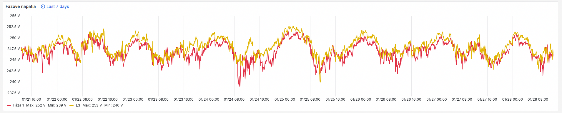

Pokles napätia pozorujem aj ja už dlhodobo. Dom je 1F, v dome sú nové medené TN-S rozvody.
Takto to vyzeralo tento týždeň: To je meranie na konci domu, rovnaké to je aj na prvej zásuvke 2 m od hodín.
Meranie bez záťaže.
Meranie bez záťaže.
