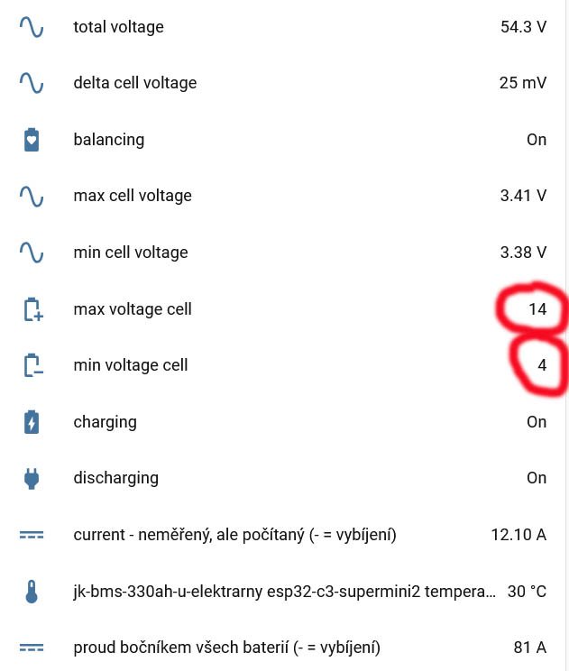

Vše bylo OK až donedávna, kdy se baterie přestala vybíjet do limitu SOC. Při nabíjení zase z ničeho nic skočila z 80% na 100%.
Níže snímek z HA a hodnoty MIN a MAX článků (více info z toho nedostanu).
poradíte, co s tím? Je to velký problém? Díky předem za reakce. A hezký svátky

Zkusím tedy popsat, co se děje. Ve snímku níže přikládám průběh napětí v okamžiku, kdy baterie (BMS) řekla STOP, už se nevybíjím, pravděpodobně protože nejslabší článek klesl pod 3 V. Jak můžete vidět, bylo to v době, kdy SOC dle střídače bylo 38 %, ale limit je nastaven na 20 %.
Toto se děje stále dokola, využitelná energie tím klesla na cca 5,5–6 kWh.

Snažil jsem se baterku nabít 1% výkonu (cca 100W do ní šlo) od cca 30% až do 100%. Pak vybít, stejně to udělala. V tom Home Assistentu vidím, že ty rozdíly mezi články jsou docela velké (viz níže příklad). Může být opravdu vadný článek?

Z takového záznamu není zřejmé, jestli je to nejnižší napětí stále na tom samém článku.
Pokud by na jednom článku bylo stále nižší napětí, než na ostatních, tak bych hledal problém v balancování - jestli funguje, od jakého napětí a jakého rozdílu mezi články se spouští a jaký je balanční proud. A tento článek bych dobil externí dobíječkou - teda připojil ji přímo na terminály daného článku a doplnil třeba 10 Ah. Třeba i opakovaně až by na tomto článku přestalo být nejnižší napětí.

To bohužel nezjistím, resp. ani HA, ani standardní aplikace mi toto info nedává. Navíc AEG baterie je uzavřený monoblok, do kterého se nedostanu.
