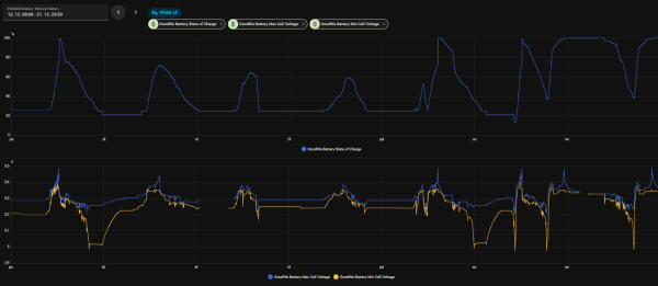

Vše bylo OK až donedávna, kdy se baterie přestala vybíjet do limitu SOC. Při nabíjení zase z ničeho nic skočila z 80% na 100%.
Níže snímek z HA a hodnoty MIN a MAX článků (více info z toho nedostanu).
poradíte, co s tím? Je to velký problém? Díky předem za reakce. A hezký svátky

A jak to SOC měříš? Data z BMS kecají takže podle toho se nedá nějak moc řídit.

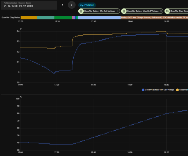

Zkusím tedy popsat, co se děje. Ve snímku níže přikládám průběh napětí v okamžiku, kdy baterie (BMS) řekla STOP, už se nevybíjím, pravděpodobně protože nejslabší článek klesl pod 3 V. Jak můžete vidět, bylo to v době, kdy SOC dle střídače bylo 38 %, ale limit je nastaven na 20 %.
Toto se děje stále dokola, využitelná energie tím klesla na cca 5,5–6 kWh.

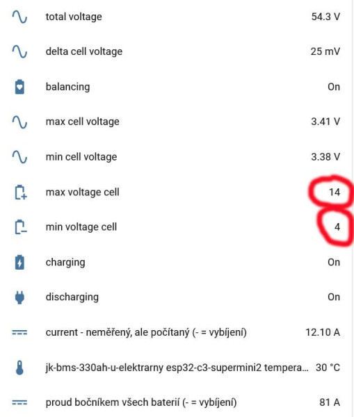

Snažil jsem se baterku nabít 1% výkonu (cca 100W do ní šlo) od cca 30% až do 100%. Pak vybít, stejně to udělala. V tom Home Assistentu vidím, že ty rozdíly mezi články jsou docela velké (viz níže příklad). Může být opravdu vadný článek?

Z takového záznamu není zřejmé, jestli je to nejnižší napětí stále na tom samém článku.
Pokud by na jednom článku bylo stále nižší napětí, než na ostatních, tak bych hledal problém v balancování - jestli funguje, od jakého napětí a jakého rozdílu mezi články se spouští a jaký je balanční proud. A tento článek bych dobil externí dobíječkou - teda připojil ji přímo na terminály daného článku a doplnil třeba 10 Ah. Třeba i opakovaně až by na tomto článku přestalo být nejnižší napětí.
