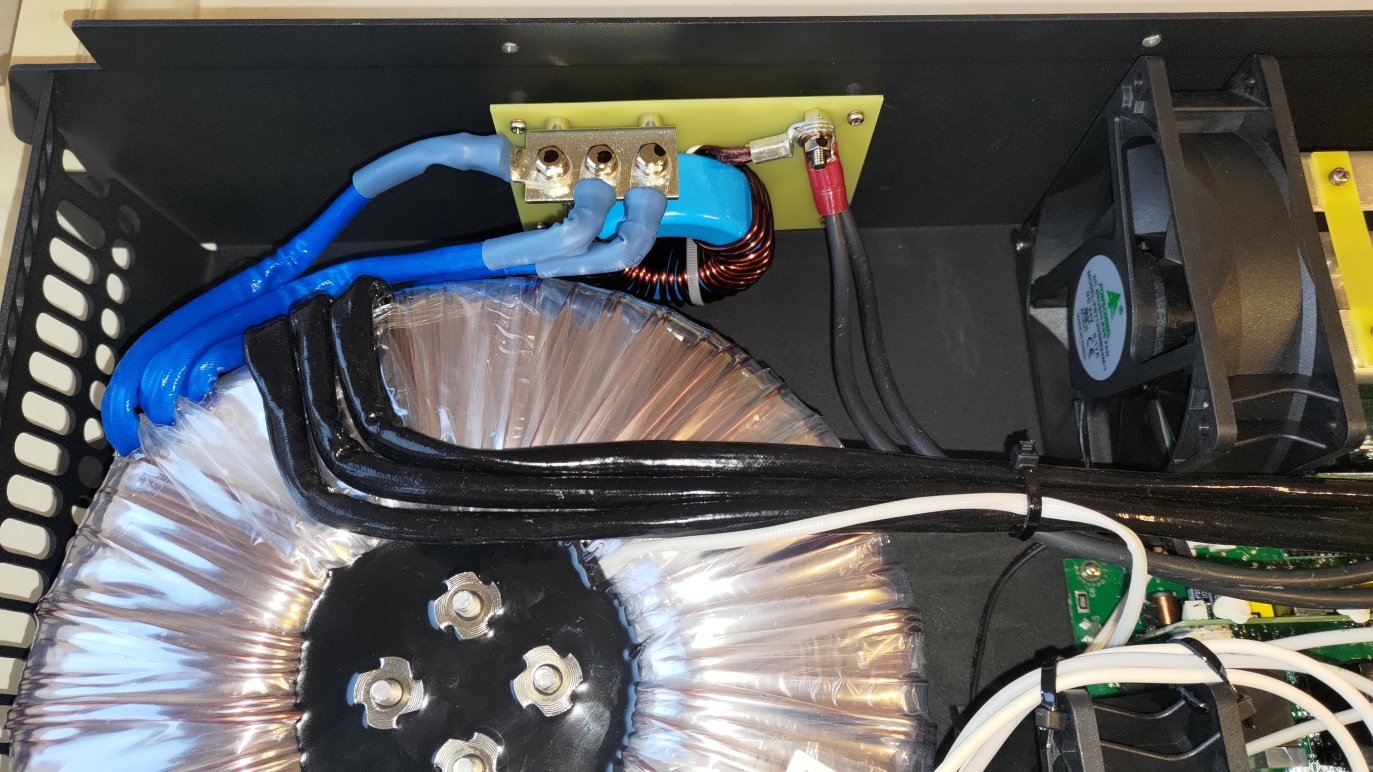

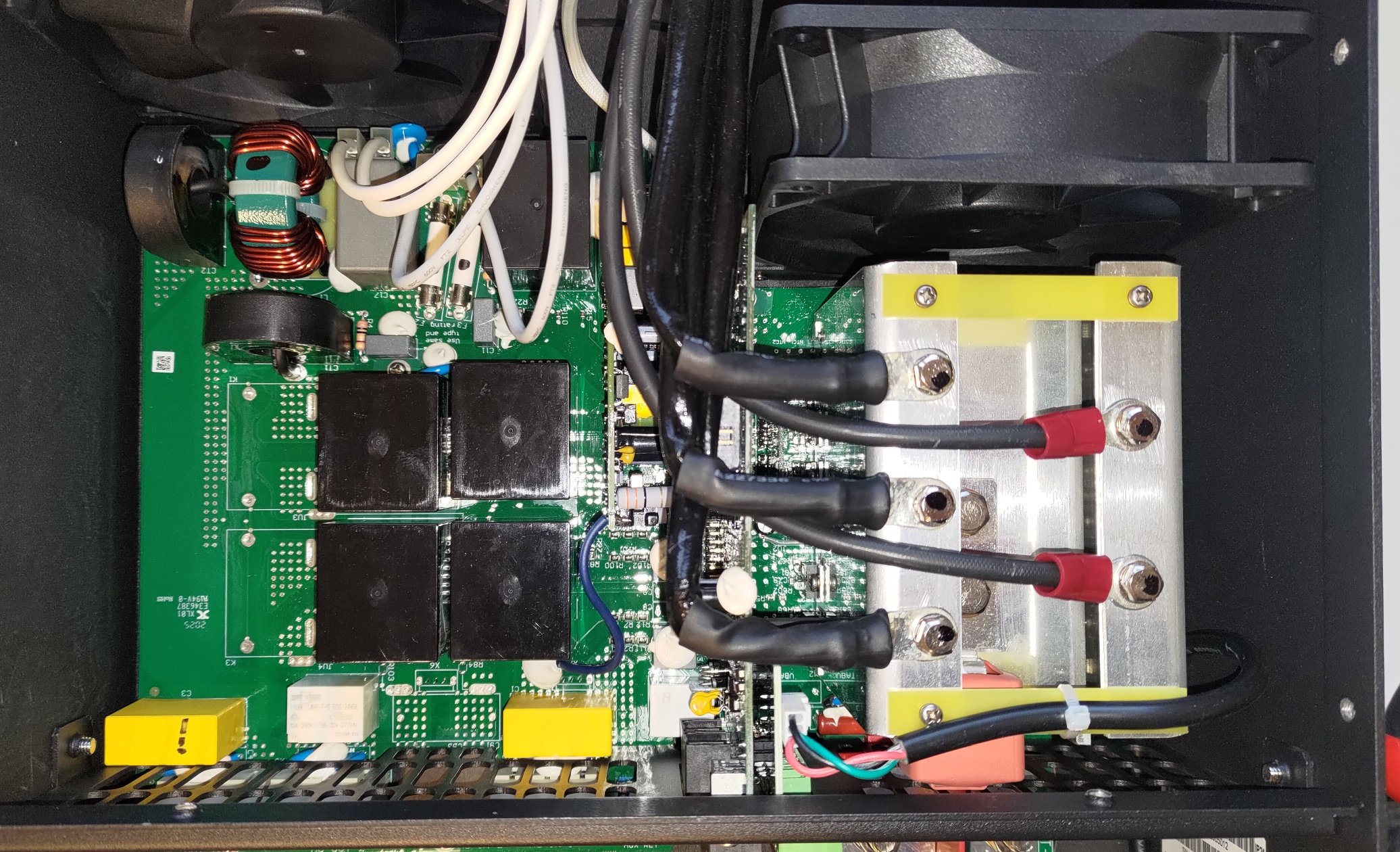

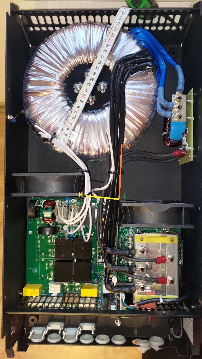

Case 4K5 je jen o málo vyšší než 3000VA, hmotnost o 2,5kg výš, ale o 8,5kg níž než u 5000VA. Že klesl nabíjecí proud z 70A na 55A není podstatné, 3000VA má jen 35A. Transfer je 32A, takže stejně jako 3000VA. Zajímalo by mě co udělali jinak a zda je to posun dopředu nebo krok zpět...

Otázka,je jestli fakt ty 6k5 jde paralelizovat bez toho jejich přepínače. Potom je to zajímavý. Ostatně mám několik známejch, kteří mají 5k v třífázu a uvažují o paralelu, doufám, že ještě nějakou dobu ty 5k půjdou koupit... Ale pořád se mi nezdá to, že 6k5 je lehčí s vyšším výkonem než 5k...

AC Coupling je dobrá poznámka, sám jsem do toho nešel právě z důvodu zimy (řešeno v jiném vlákně), zatímco MPPT na DC si žijí s baterkou vlastním životem, kvůli mikroměničům či ongridu na AC OUT musí MP šlapat, jinak je OFF na AC straně vše (ale to je jiné téma).
Bude v tom, jako vždy, určitě nějaký háček...
Co může takovým brutálním způsobem ovlivnit hmotnost směrem dolů? Určitě ne menší výkon chargeru. Museli něco provést s tím trafem...

Ty MPII 4k3 i 6K5 jsou jen do 60V !, takže max 14S Lion, lifepo4 16S v pohodě.Radar píše: čtv pro 04, 2025 11:53 amCase 4K5 je jen o málo vyšší než 3000VA, hmotnost o 2,5kg výš, ale o 8,5kg níž než u 5000VA. Že klesl nabíjecí proud z 70A na 55A není podstatné, 3000VA má jen 35A. Transfer je 32A, takže stejně jako 3000VA. Zajímalo by mě co udělali jinak a zda je to posun dopředu nebo krok zpět...![]()

ok, takže elektrolyty na 63V místo 80V, to je max 0.1kg váhy... Na trafu se tohle nepodepíše, protože pro vyšší napětí se prostě snižuje střída z mostu, naopak minimální napětí pro jmen. výkon znamená tlustší dráty na 48V straně a bohatěj dimenzovanej můstek střídače a všechno okolo... Spíš přemejšlím jak je vlastně řešený to nabíjení, protože z trafa při 200V AC (při tom musí nabíječka dodat jmen proud do 56V baterky) poleze tak 22V AC, což je cca 31V špička, a tím pádem za tím musí být nějakej step up, nebo je to nějak jinak řešený? Nebo má to trafo dvě vinutí? Už si nepamatuju, co jsem koukal dovnitř, jak to vlastně je.
