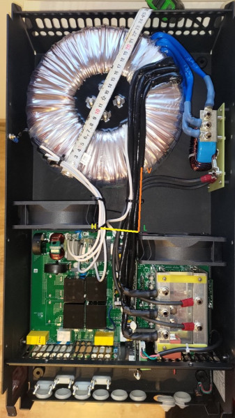

Victron MultiPlus-II 6k5 inside
Zatím jen na stole, na zdi budou 3 brzy z jara. I těch pouhých 29kg se pěkně pronese
glottis
- Příspěvky: 3720
- Reputace: 479
- Kapacita baterie [kWh]: 15
Re: Nové modely Victron Multiplus II
kdyz to mas rozdelane, nacpal bych mezi ty vetraky neco, aby to udelalo pekne oddeleni. Zase muze nastat to co u puvodni verze, ze teply vzduch se muze tocit.

Pro přesné chlazení jsou nasazovací tunely třeba z tvrdého PS (podložka na modelování) nebo ABS nebo je vytáhnout ze značkových počítačů typu dell.
Jinak, nezdá se Vám všem že je Victron verze od verze uvnitř menší?
Radar
- Příspěvky: 932
- Reputace: 55
Nezdá, on je. Nejen citelně menší, ale hlavně lehčí, no čas ukáže

wacko
- Příspěvky: 72
- Reputace: 7
- Lokalita: Ostravsko
Nějakou přepážku, horizontální, vertikální, nebo nejlépe obrácené L ?
Řešilo se to tu někde? Tohle jsem proletěl a přepážku neviděl.
glottis
- Příspěvky: 3720
- Reputace: 479
Primo nebylo, protoze tenhle novej nikdo jeste nemel ale proste aby byl oddeleny prostor pred vetraky a za vetraky. Princip studene a teple ulicky. Vetraky to tlaci nahoru, ale nahore je mrizka, ktera brani odtoku vzduchu, vznika nad vetraky pretlak a tak se vzduch tlaci zpatky mezi vetraky dolu. Jenze ten vzduch je teplejsi nez dole a zhorsuje se chlazeni.
Jako moc nerozumim proc to udelali takhle. Je veky ozkousene, ze nejlepsi je odtah tepleho vzduchu idelane na hore. V pc se to resi bezne. Userveru byvaji vetraky uprostred ale jsou tam striktne odelene sekce a tunely na vzduch. Pritom staci tam mezi ne nacpat nejakou penu, vatu, vytisknout na 3d tiskarne prepazku, zalepit to lepici paskou, ucpat kartonem. Mohli tam dat plechovou prepazku a do ni vetraky, nebo posunout trafo dolu a vetraky nahoru. Milion reseni.
Ale jako treba to resili a vyslo jim ze to nema cenu. Ale me to proste drazdi, ze to mohlo byt lepsi za par korun.
