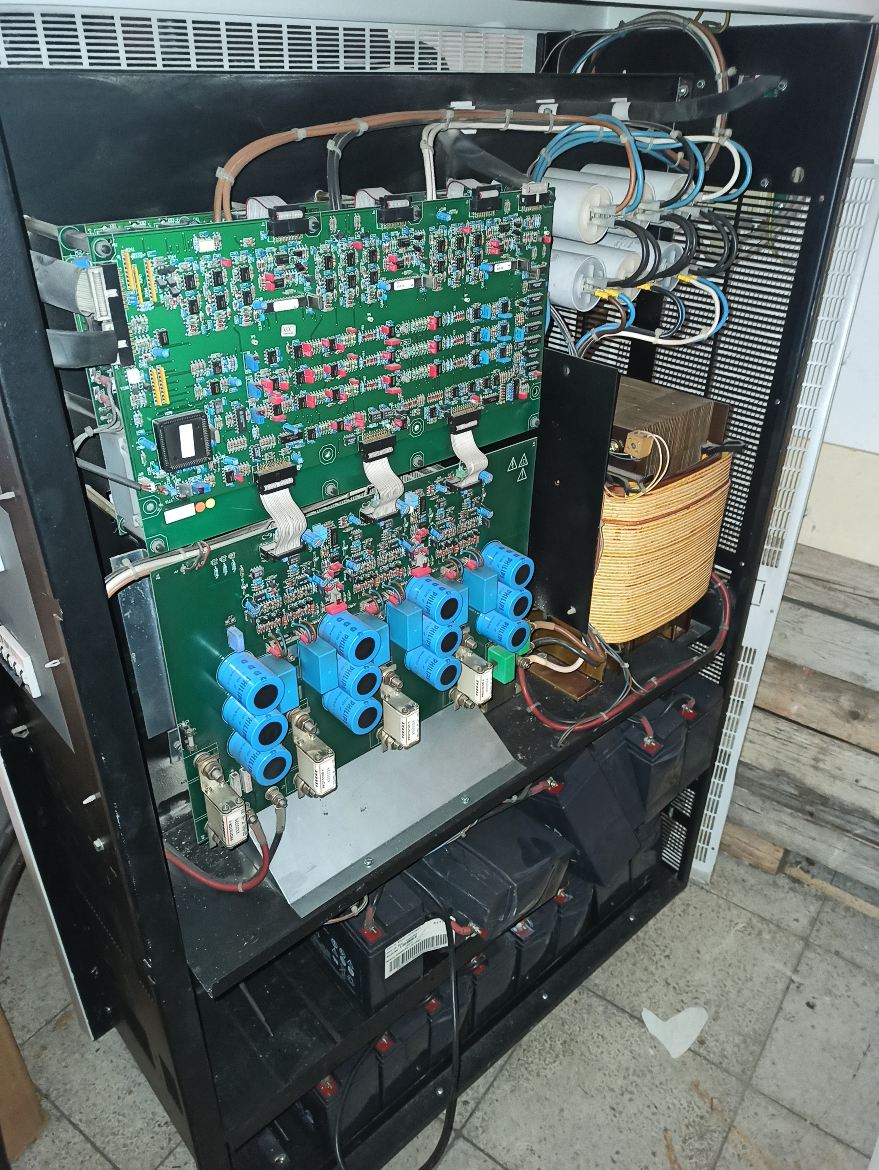

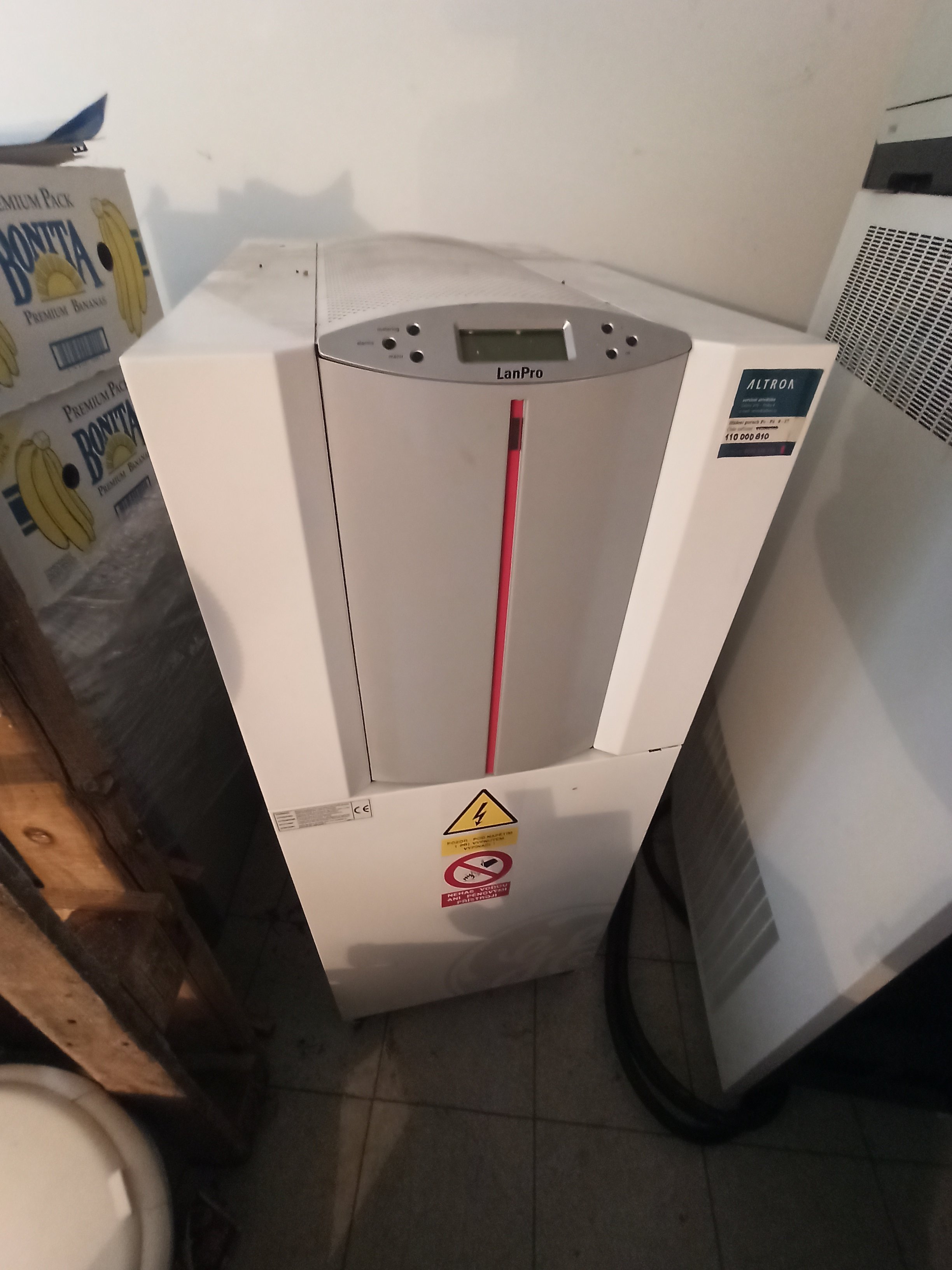

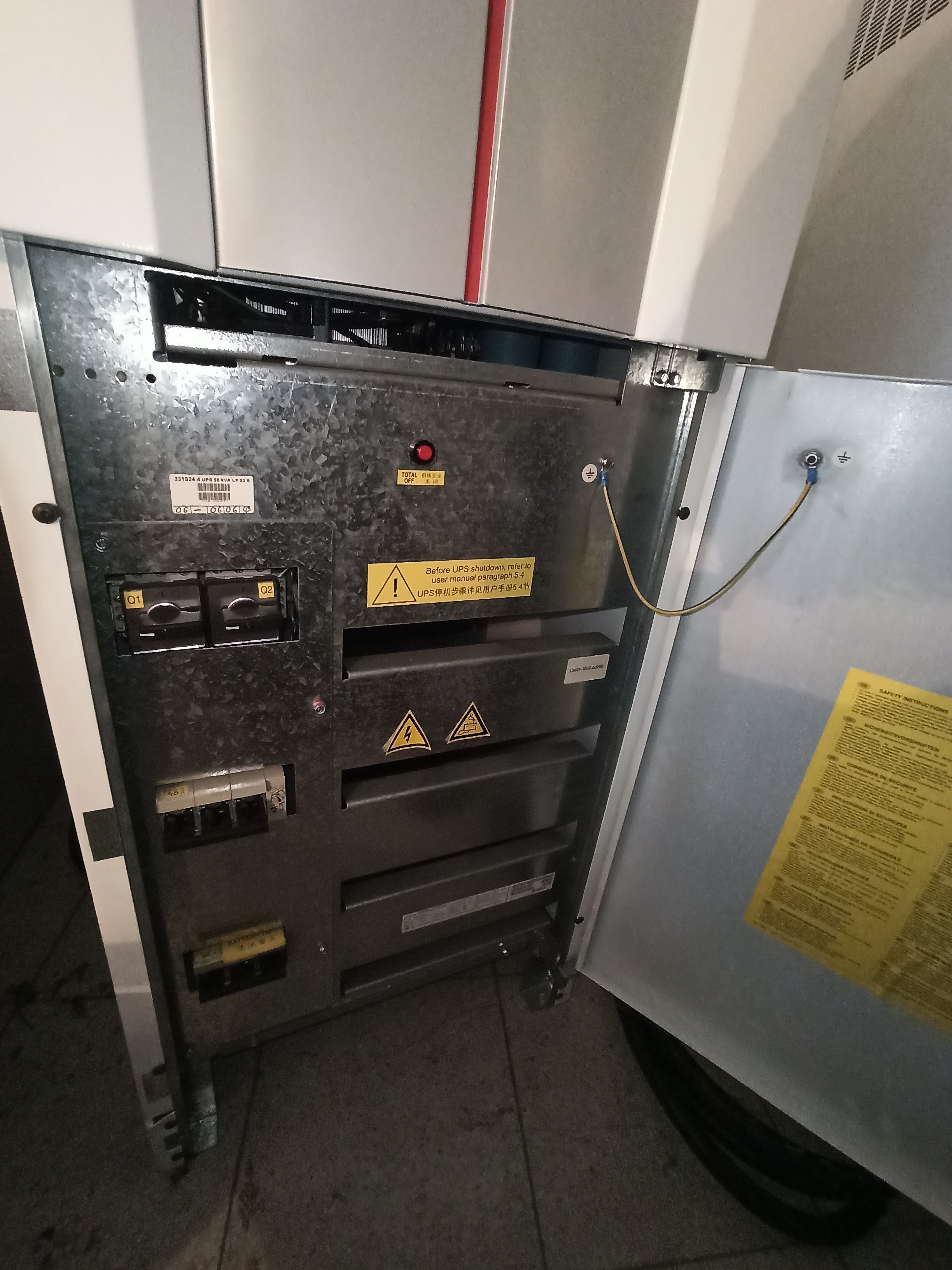

Pokud by někdo velkou náhodou využil nějaké součástky.

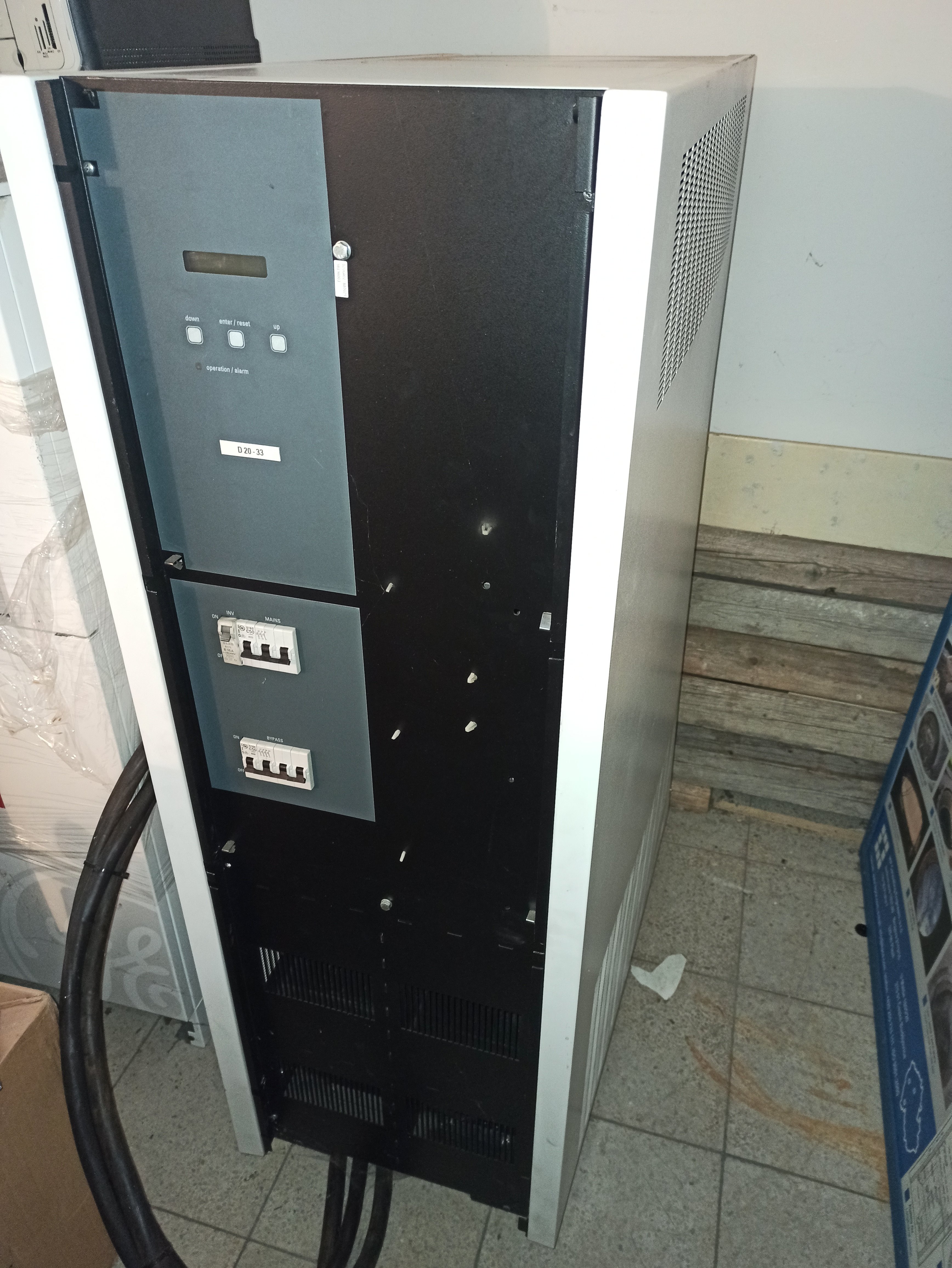

UPS Altron, stáří asi 15 let. Kladno.
Dvě bedny, součástí jedné jsou 12 V Pb baterie (na likvidaci), jištění, transformátory, propojovací tlusté kabely...
Plán: seprarovat do šrotu. Pb, Cu, Fe.
Asi by z toho šla udělat svářečka nebo vysoká pec
(původně tři bedny, jednu už jsem likvidoval před osmi lety, bylo tam 200 baterek = 400 kg, ale menších, ne 12 V)

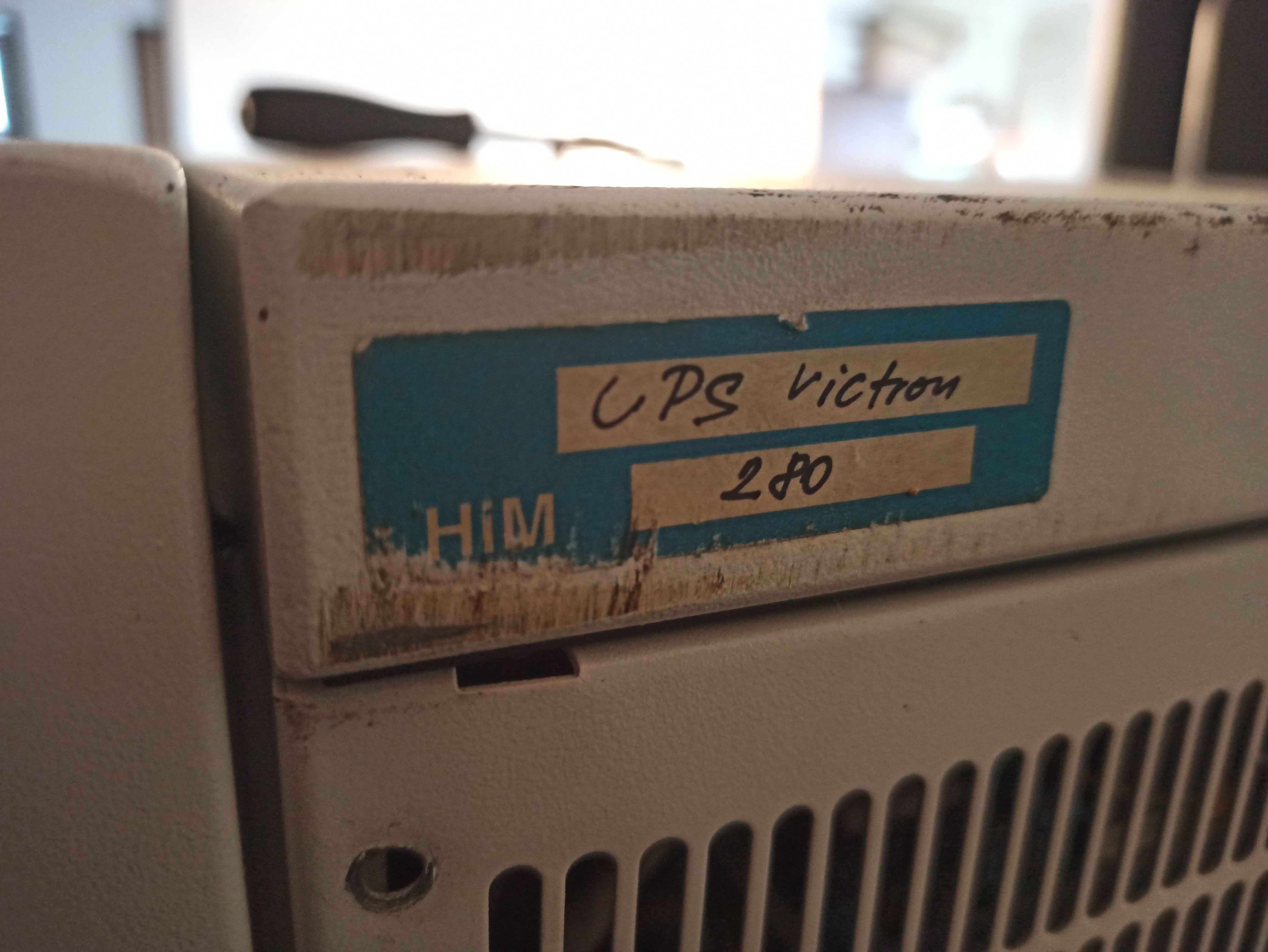

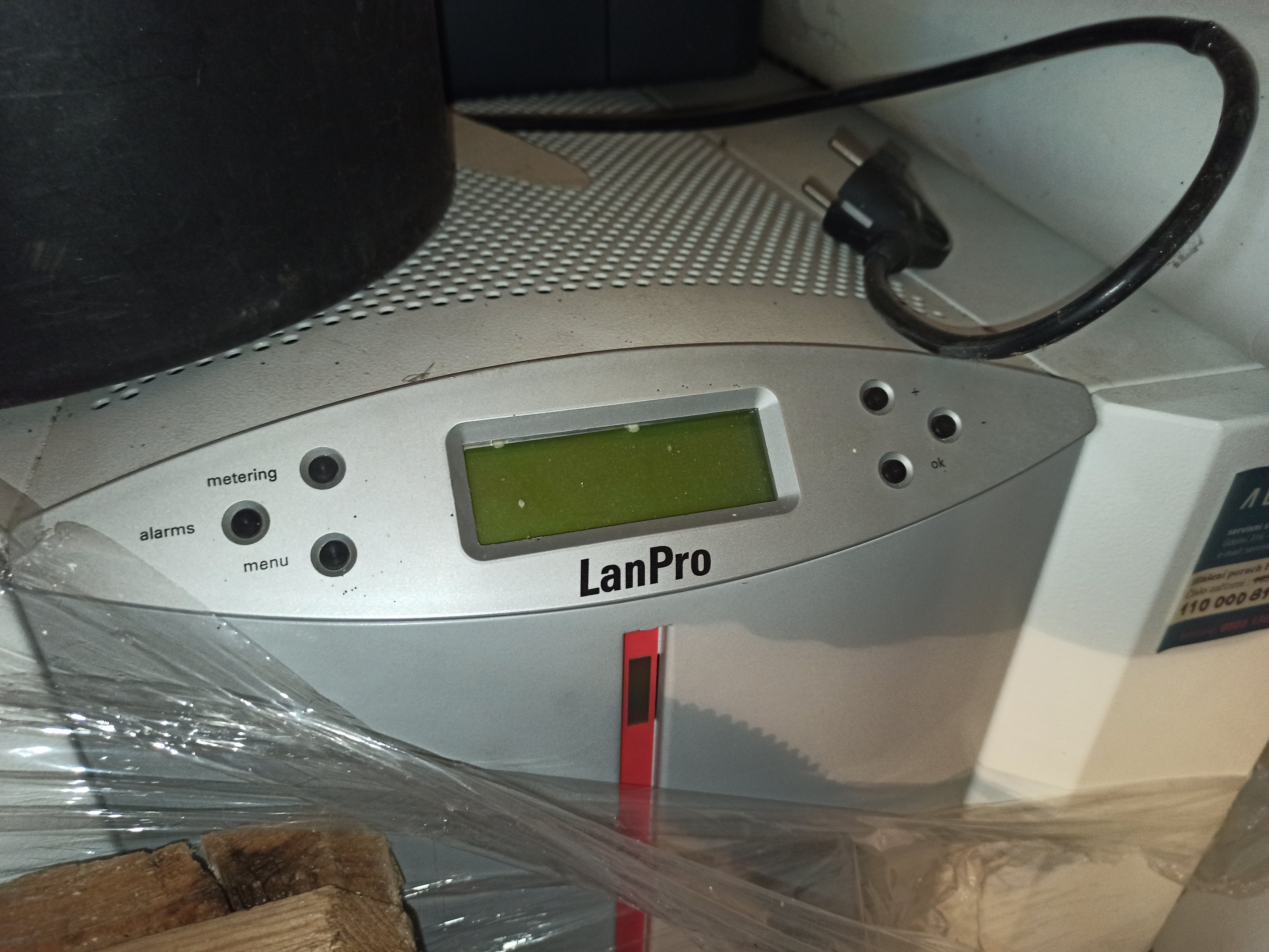

Lanpro (stříbrná bedna) je od Victronu. Dvojitá konverze jakou používají dosud, typuji na 48V.
Edit, tak to je větší lanpro, znám menší. To bude vysokonapěťový, ale dvojitá konverze bych řekl že platí.

Ráno to rozebírám.
Bedny jdou rovnou do šrotu, i když LanPro vypadá dobře. Druhá je poškozená při přepravě (dopravovali na boku a vyvalil se bok baterkami).
Dále vytěžím olovo a měď/železo z traf a kabely.
Tak kdyby byl zájem o nějaké jističe, pojistky apod., není problém...

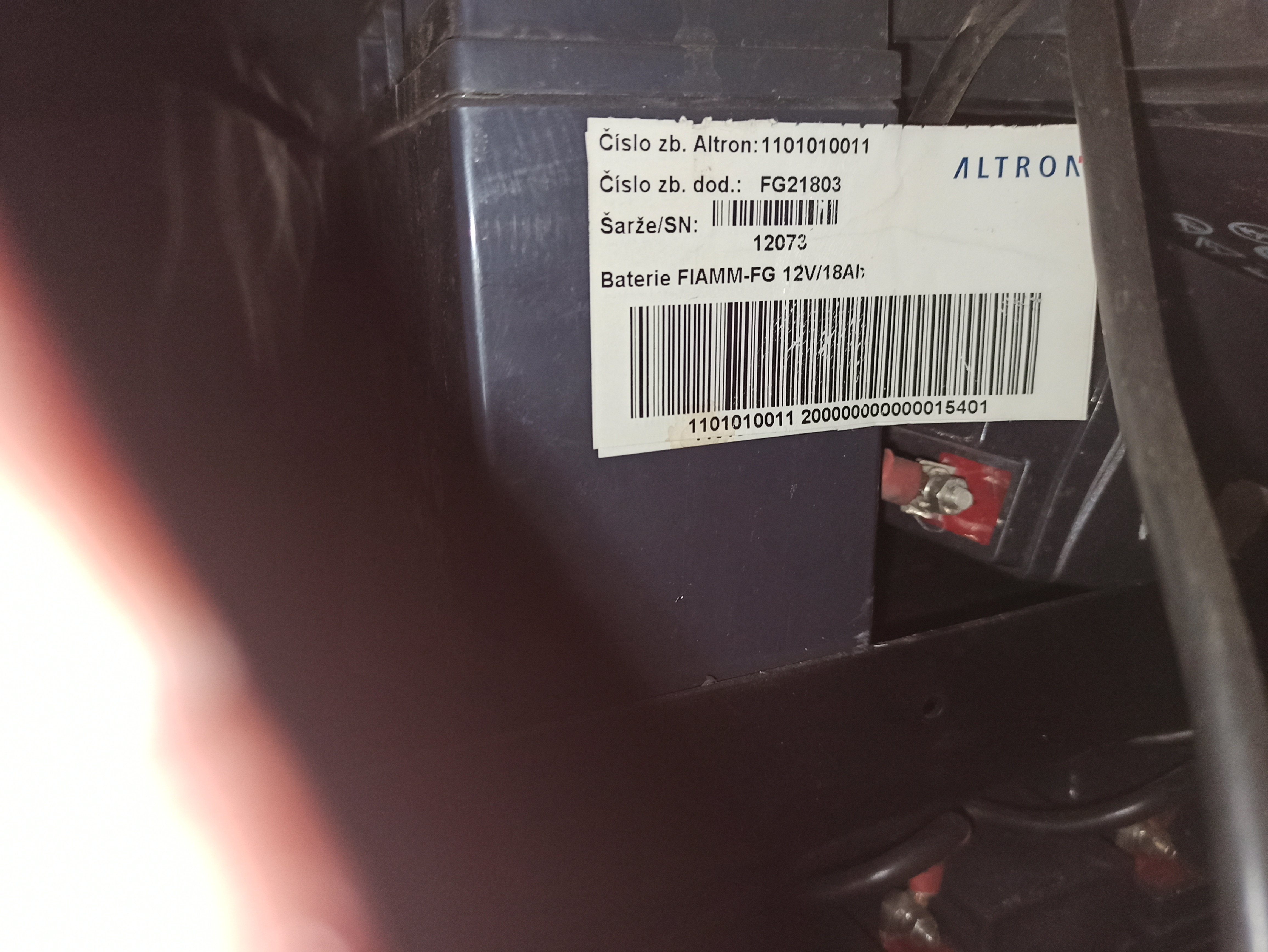

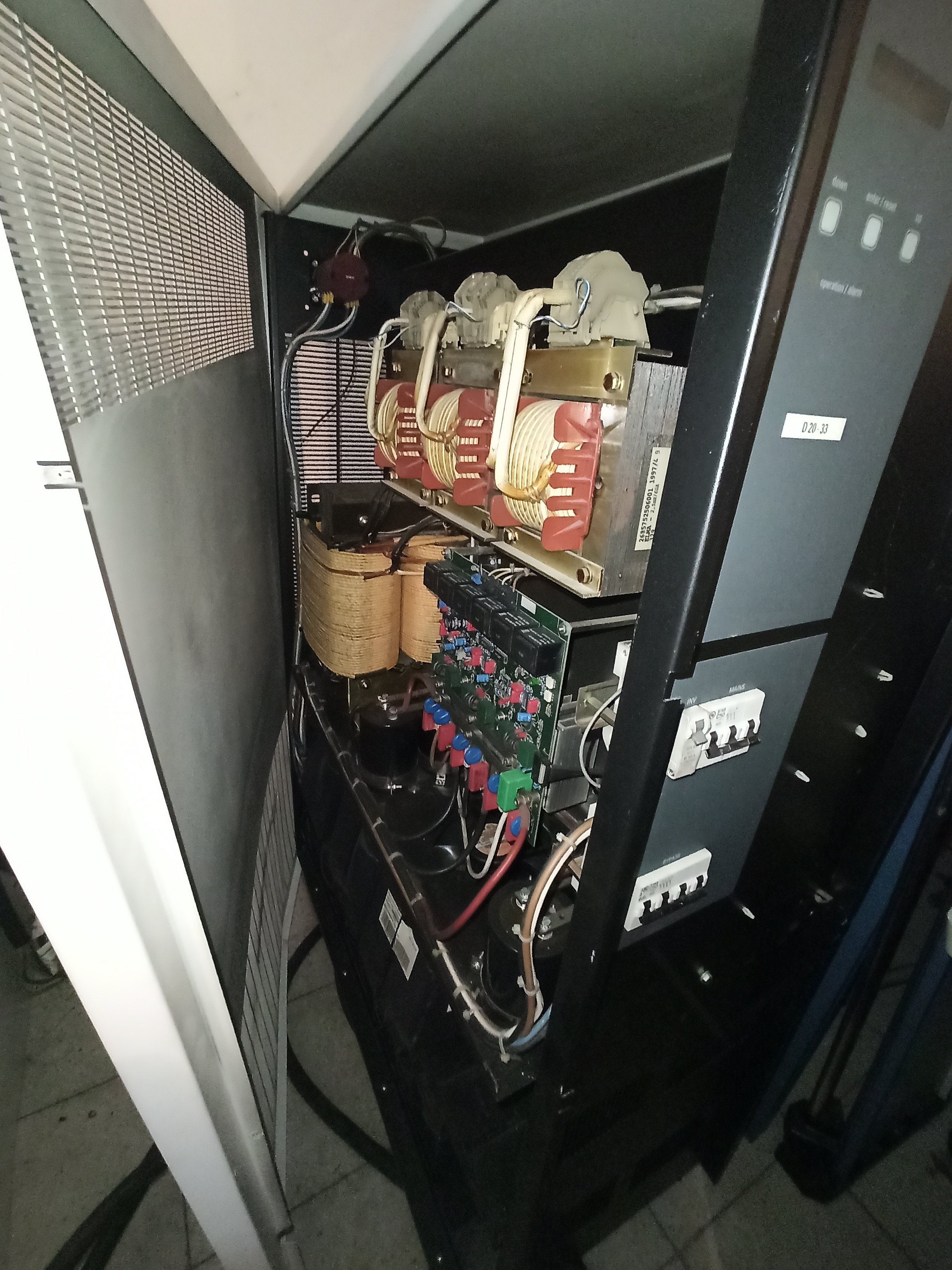

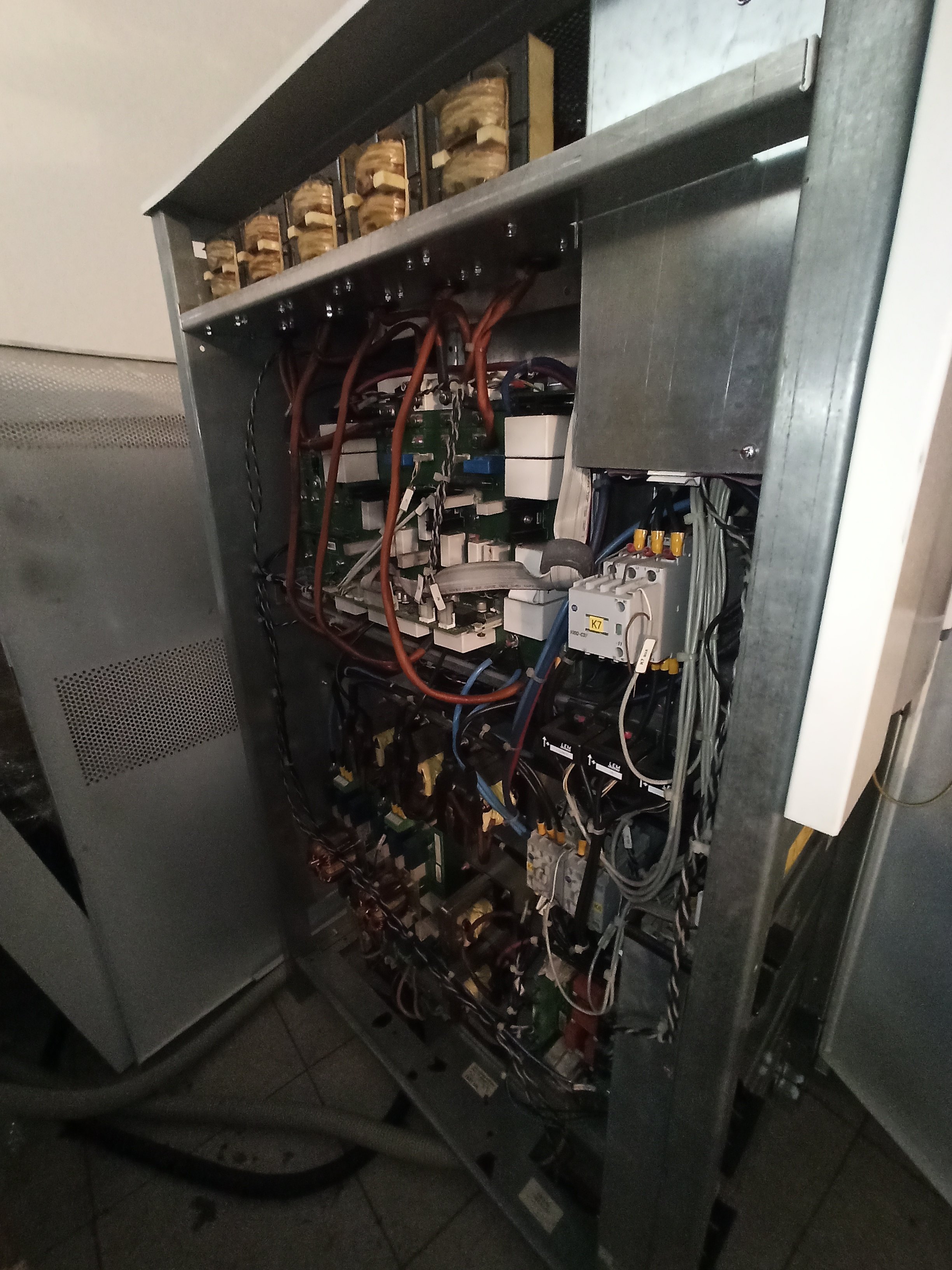

Jedna bedna je od Victronu. V té byly baterky 12 V - 15s2p, tj. nějakých 180 V.
Baterky nafouklé, naštěstí vybité s napětím 0,1 V, tak jsem se nemusel bát.
Práci jsem přerušil, protože to trafo z Victrona sice obtížně nadzvednu ale vůbec si nevěřím, že bych ho položil na zem. Upadlo by na zem nebo na nohu. Takže v bedně vyjede před garáž, kde ho rozřežu flexou 230 mm, malá by mi na to nestačila.
Jsou tam nějaké stykače, jističe, pojistky, pěkné jsou ty hliníkové chladiče, transformátory, kondenzátory, vypínače, větráky.
Třeba kabely licny 5x10 možná 5x16, asi čtyři kusy po cca 2 m.
Těch desek je tam snad 20, pokud by měl někdo zájem, můžu vyfotit jednotlivě. Na řadě z nich je dost mědi nebo hliníkový chladič, to půjde dolů.

Pro technicky založené kolegy přikládám svislý řez transformátorem z Victronu.
Jen to samotné jádro mohlo vážit tak 50 kg.
Využitelné jsou nějaké součástky jako vypínače, odpínače, jištění apod. Asi nejzajímavější jsou kabely 4x10 mm2. a vodiče 10 mm2. Detaily na bazoši.
Základní desky dám do výkupu. Společně s mědí.

Škoda toho trafa, kdyby ještě mohlo někde udělat spoustu práce jako jeden celek, bylo by to mnohem lepší...

Nj, těžko by se někomu hodilo (nejspíš 180 V / 230 V), a museli bychom to v omezeném prostoru tahat ve dvou lidech.

Trafo by bylo jistě hodně drahé, ale možná těžko pro něj najít uplatnění.
Je to řešení staré možná 20 let, navrženo jako UPS, ne pro cyklování, pro 12 V Pb baterky, navíc malá celková kapacita. 30 ks x 12 V x 18 Ah = cca 6,5 kWh, jestli dobře počítám a to pro cyklus 0-100 %.
Nevím, jestli vůbec uvažovat o oživení, když podobnou, moderní a hlavně násobně menší a lehčí baterku, je dnes možné postavit na lifepo možná už za 15k Kč.
Trafa je mi líto, ale rozhodl jsem to takto. Hlavně kvůli hmotnosti a potřebném vyklizení prostoru.

Trafo má převod AC 100V/ 380V . Těch 380V je napsaných na štítku UPS a cca 100V odpovídá použitému napětí baterek 180V DC.
Trafo s takovým převodem se nijak využít nedá.

Tak teď jsem klidnější. Díky. Bylo mi toho líto
