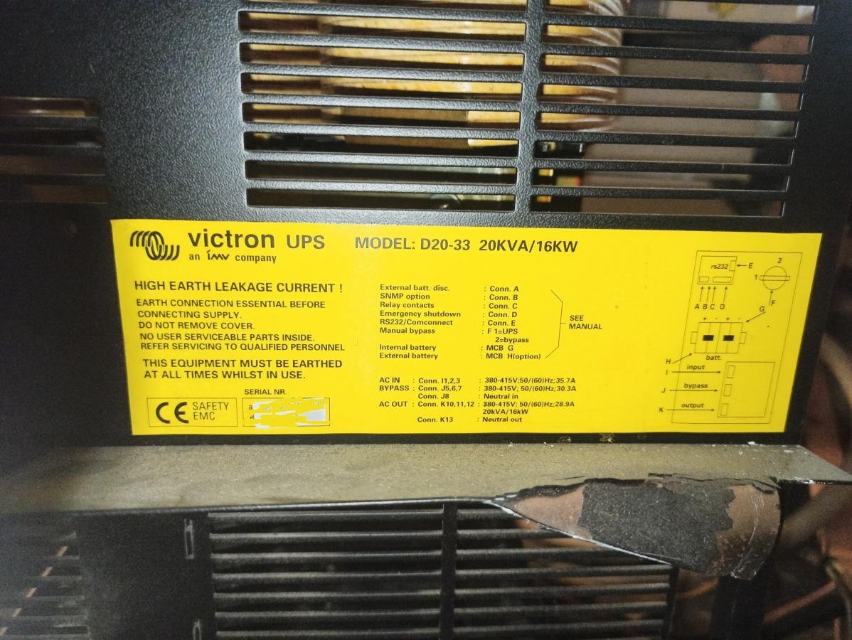

Re: UPS Altron

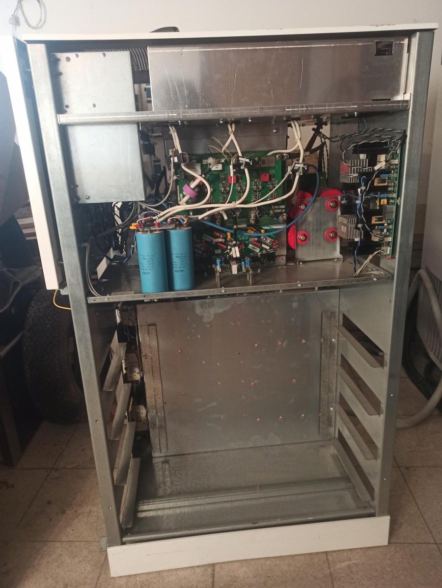

Lanpro (stříbrná bedna) je od Victronu. Dvojitá konverze jakou používají dosud, typuji na 48V.
Edit, tak to je větší lanpro, znám menší. To bude vysokonapěťový, ale dvojitá konverze bych řekl že platí.

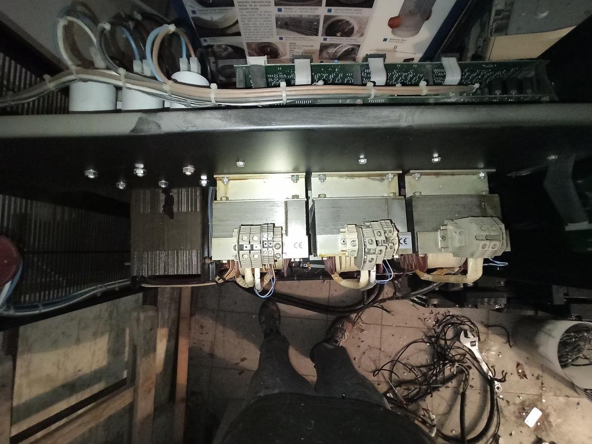

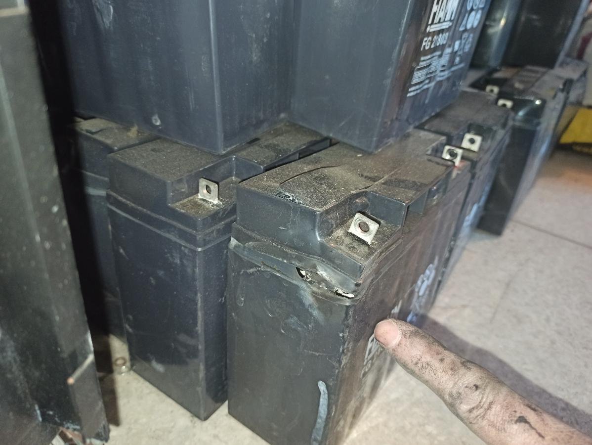

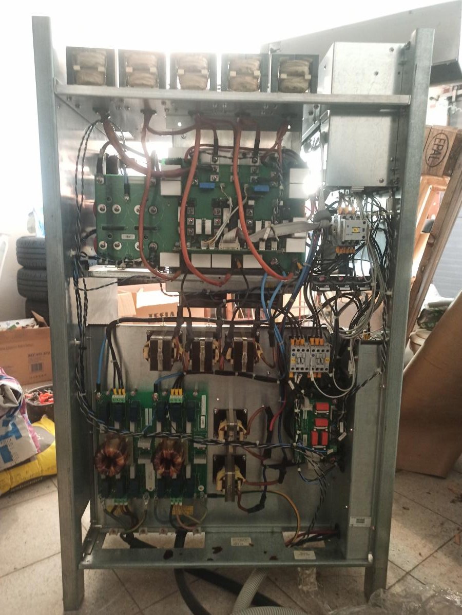

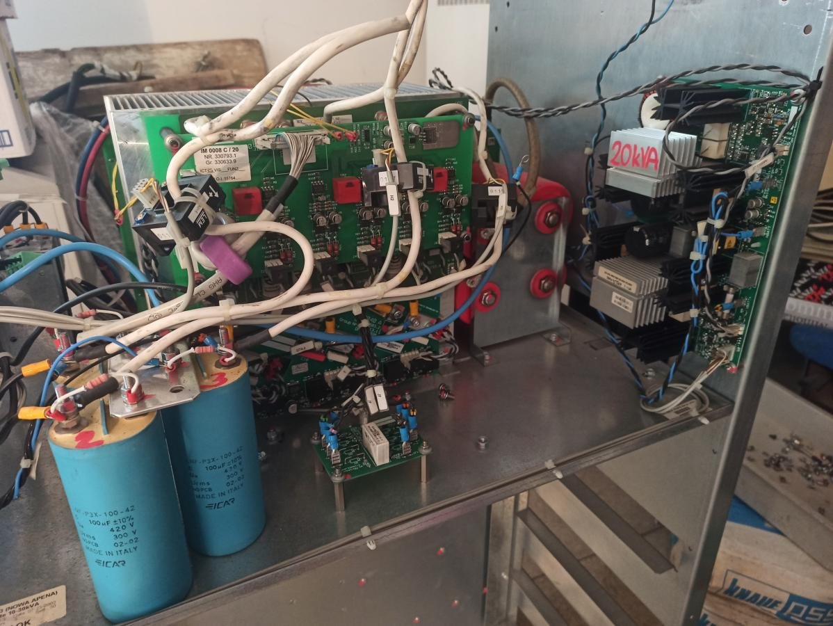

Re: UPS Altron

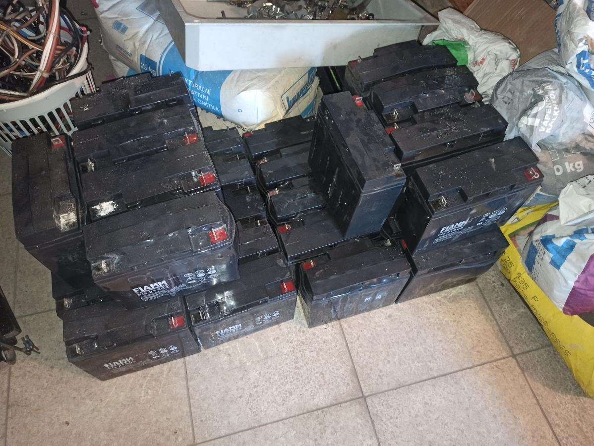

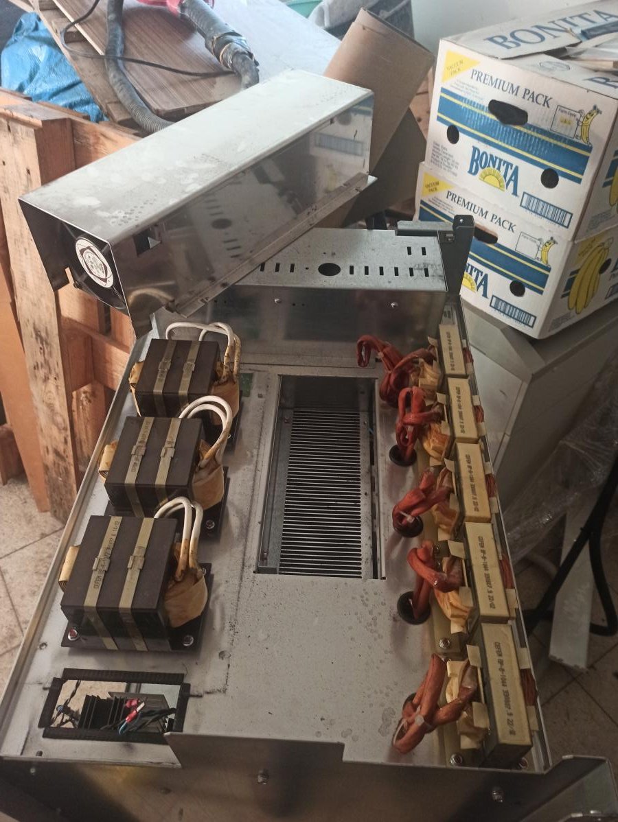

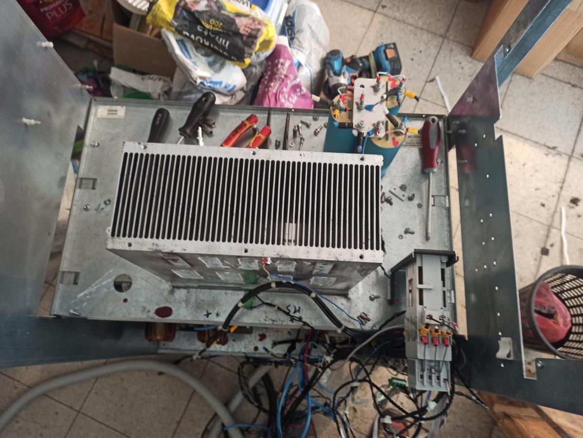

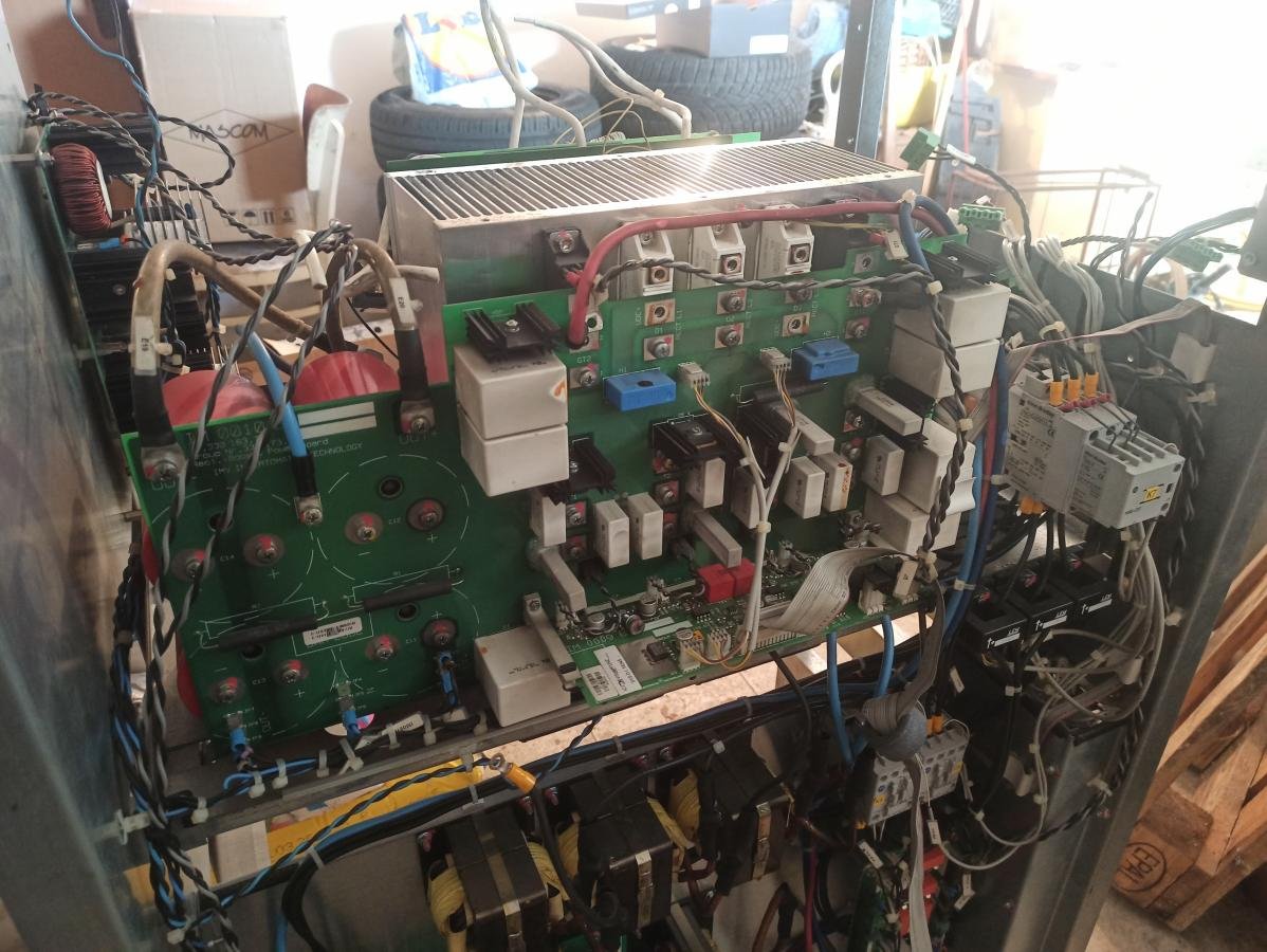

Jedna bedna je od Victronu. V té byly baterky 12 V - 15s2p, tj. nějakých 180 V.
Baterky nafouklé, naštěstí vybité s napětím 0,1 V, tak jsem se nemusel bát.
Práci jsem přerušil, protože to trafo z Victrona sice obtížně nadzvednu ale vůbec si nevěřím, že bych ho položil na zem. Upadlo by na zem nebo na nohu. Takže v bedně vyjede před garáž, kde ho rozřežu flexou 230 mm, malá by mi na to nestačila.

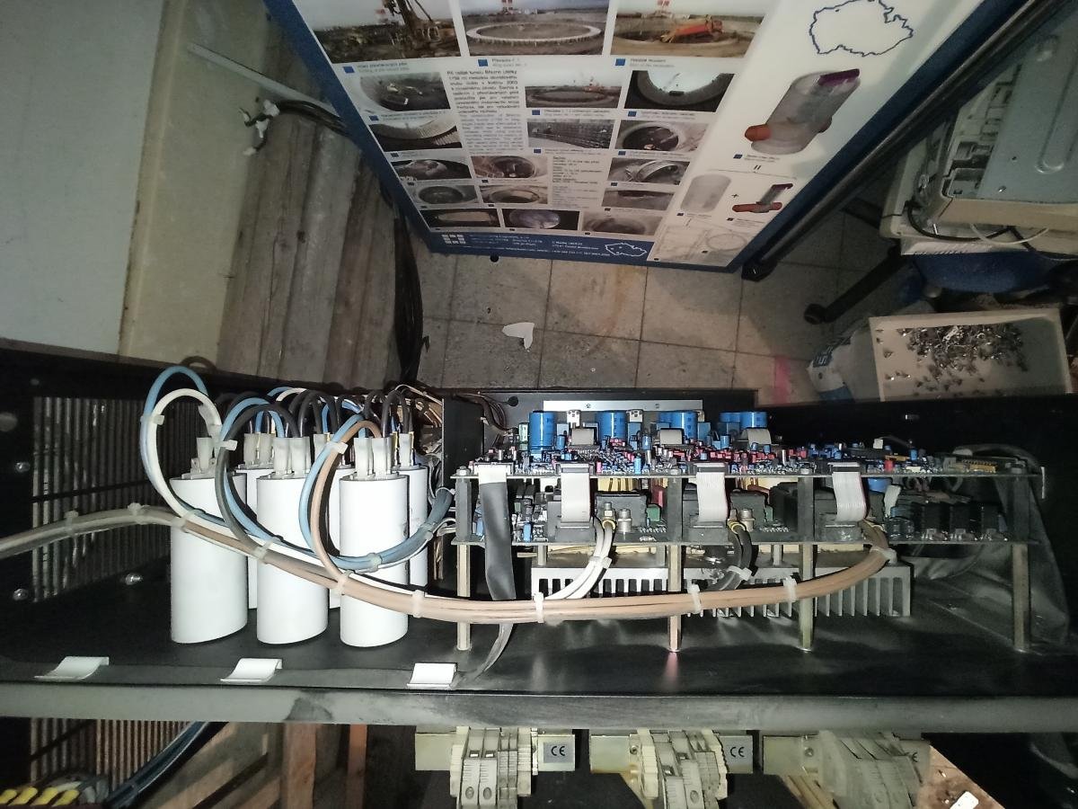

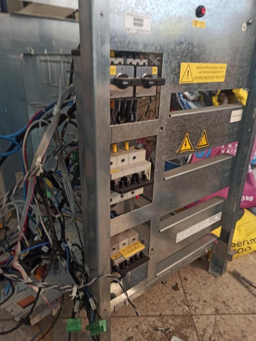

Jsou tam nějaké stykače, jističe, pojistky, pěkné jsou ty hliníkové chladiče, transformátory, kondenzátory, vypínače, větráky.
Třeba kabely licny 5x10 možná 5x16, asi čtyři kusy po cca 2 m.

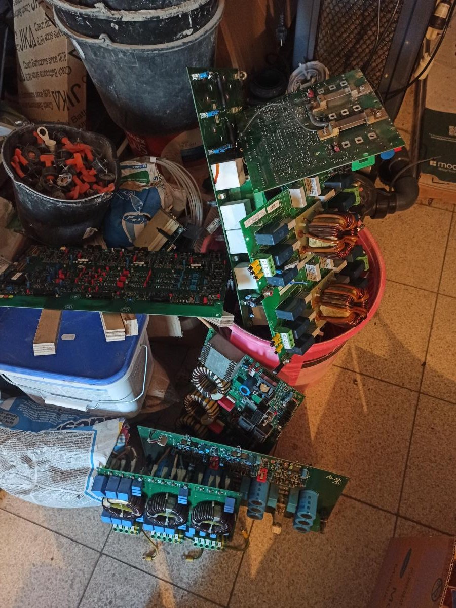

Těch desek je tam snad 20, pokud by měl někdo zájem, můžu vyfotit jednotlivě. Na řadě z nich je dost mědi nebo hliníkový chladič, to půjde dolů.

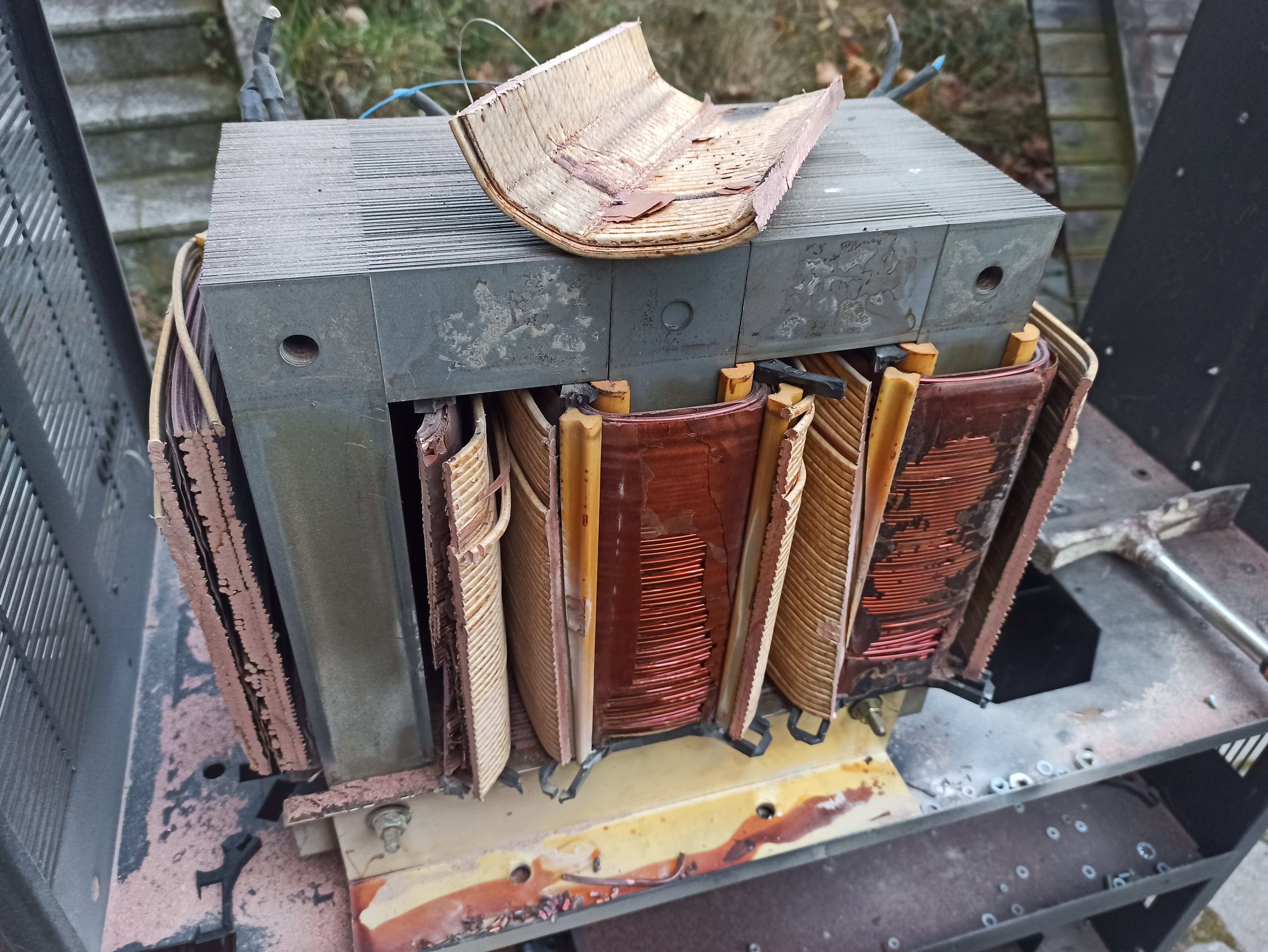

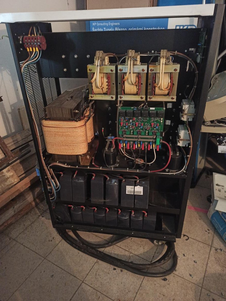

Pro technicky založené kolegy přikládám svislý řez transformátorem z Victronu.
Jen to samotné jádro mohlo vážit tak 50 kg.
Využitelné jsou nějaké součástky jako vypínače, odpínače, jištění apod. Asi nejzajímavější jsou kabely 4x10 mm2. a vodiče 10 mm2. Detaily na bazoši.

Re: UPS Altron
Trafo má převod AC 100V/ 380V . Těch 380V je napsaných na štítku UPS a cca 100V odpovídá použitému napětí baterek 180V DC.
Trafo s takovým převodem se nijak využít nedá.

Re: UPS Altron
Tak teď jsem klidnější. Díky. Bylo mi toho líto
