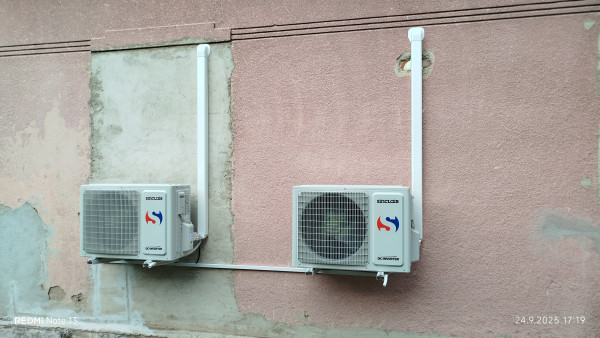

Tak já jsem si pořizoval teď dvě klimatizace ASH-09BIS2/W.
Důvod proč mám dvě nezávislé je ten že tento model umí topit do -30°C.
A první zkušenosti:
Zatím běží pořád pouze 1 kus kdy na noc se sníží teplota, ventilátor je na stabilní rychlost.
Zatím dle zkušeností se to neoplatí vypínat.
Tepelné čerpadlo nahřívá zásobník a z toho potom radiátory, takže ve výsledku to bude pomalejší, ale když to nebudeš vypínat........
Teplo z radiátorů či od kamen - krbu je o něco lepší protože zařízení i sálají, ale klimatizace ne ta ohřívá vzduch přes celkem malý radiátor takže to fouká teplý vzduch, a ten je samozřejmě teplý, ale stěny se od něho ohřívají hůře.
Takže topit tím jde uvidíme jak přituhne zda se to oplatí, v záloze je plynový kotel a v kuchyni kamínka
Prostě topit budu co bude vycházet lépe.....

Tak vnitřní jednotka má taky režim spánku, ale zatím jsem v ložnici ji nezapnul a běží v obýváku kde mám ventilátor na 2 stupeň (normálních má 5 stupňů a ty další 2 budou asi na spánek) to je rozumné aby to moc nehučelo, na 1 to pomalu není slyšet - klidně bych u toho mohl spát.
AUTO zjišťuji že asi není to pravé ořechové.
Taky jsem zvědav jak se to bude chovat jak začne mrznout o kolik se zvedne spotřeba atd.....
Jediné co jsem musel řešit je odvod kondenzátu z venkovní jednotky, musel jsem zadělat díru která je u stěny a přidělat hadici na odvod do předu na začátek konzole. (Vše jsem měl jako příslušenství v balení.)
Protože když to tam nebylo tekl kondenzát moc u stěny a začal mě moc máčet barák
A při větru mi jedna vnitřní jednotka začala pískat, tak jsem musel vývod hadice pro kondenzát zastřihnout šikmo.
Ale zatím spokojenost.
