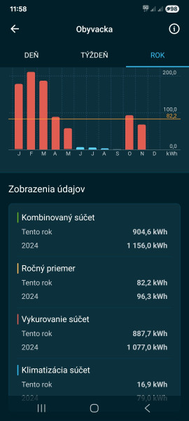

odkedy mam FVE a klimu v kazdej izbe tak plynovy kotol sluzi iba ako zaloha. U nas v BA kraji je v poslednych rokoch v zime stale okolo nuly, vyrazne mrazy prakticky nemame. Klima v pohode zvlada vykurit barak

Romanf : jaky model Daikina mas?
Tam ti to ukáže spotřeba / tepelný výkon
Ale asi jenom pro aktuální měsíc co? A s tou spotřebou možná kecá, přes externí měřák jsem naměřil víc

toto konkrétne je obývačka a tam je RXP50N + FTXP50N
trochu mi na tej vnútornej 5kW vadí že aj na minimálnych otáčkach je ventilátor počuť
na druhom podlaží mám split 1+3 , tam sú vnútorné jednotky 2kW a tie v noci absolútne nepočujem, nemám problém pod tým spať

Romanf: a jak to vyhodnocuješ zpětně - Není pro obývák 5 kW až moc? 3,5 kW by nejspíš měl větrák s nižším akustickým tlakem.
Ja jsem tehdy šel do co nejvyšší účinnosti a co nejmenšího průtoku vzduchu takže jsem dal Perferu A+++ (ty máš Comforu a jen A+) a uživatel hlásí spokojenost.
Cenu snad raději ani nebudu psát protože někdo by puknul závisti jak jsem vyřešil BJ 80m2 ze se to do roka splatilo
právě mi totiž došla faktura za odběrné místo
Ps: samozřejmě že se to nezaplatí s tím know-how co jsem musel vytvořit a nastudovat, počítal jsem, že to uplatním na dalších místech, což je nyní od 1. listopadu u ledu
Ale závěr zatím je, že bych do nižšího než A+++ nešel. A to se bavím o nezateplených bytových domech, tedy asi jiný vzorek domácností než zde většina bude řešit.

dnes by som už do 5kW vnútornej jednotky nešiel
