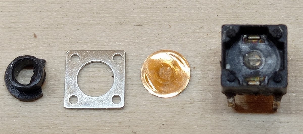

Čas pokročil a zavzpomínal jsem na mladá léta.
První mikrospínač je venku z PLSP (PLSP=PLošný SPoj)
Takto vypadal po rozborce. Ta membrána je z druhé strany (t.j. ze strany kontaktů) "trochu" špinavá a občas už moc "nekontaktuje.
Protože "knoflajz" už je hodně odrbaný, tak je nasnadě jak asi vypadala funkce...

Pěkná fotka z té rozborky.
Ale teď to hlavní: jak je možné, že se ty (funkční) mikrospínače chovají/chovaly tak, jak jsi psal?
Tj. že se po stisku nemění jejich odpor?
Nebo tam předtím fungovalo nějaké (zlé) kouzlo, které už teď zaříkáváním nebo silnějším protikouzlem pominulo, a proto už se to chová normálně?

Závěrečná "tečka":
Laik žasne, odborník se diví. P S Y CH O L O G I E
Lidská psýcha dokáže věci... Před pár minutami jsem provedl zadeklování a zpět na trůn (na poličku). Ostrý závěrečný test.
Ó jak jsem se divil, že třetí nejpoužívanější čudlík musím mačkat jak radista při morseovce. Našinec si tak zvykne, že musí ta tlačítka stisknout opakovaně několikrát, že když pak do něktrého musí bušit půl hodiny, tak na ty co fungují tak trochu na heslo, zapomene. Je to jako s tou stárnoucí dámou (případně jako s pomalu vařenou žábou), která se každý den před zrcadlem ujišťuje, že ještě vypadá dobře, zcela zapomenouc na to co bylo před 30 lety.
