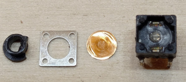

Čas pokročil a zavzpomínal jsem na mladá léta.
První mikrospínač je venku z PLSP (PLSP=PLošný SPoj)
Takto vypadal po rozborce. Ta membrána je z druhé strany (t.j. ze strany kontaktů) "trochu" špinavá a občas už moc "nekontaktuje.
Protože "knoflajz" už je hodně odrbaný, tak je nasnadě jak asi vypadala funkce...
