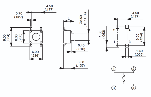

Krátce popis situace:
Mikrovlnka, na čelním panelu 7 tlačítek. Dvě nejdůležitější tlačítka stávkují. Ostatní fungují v pohodě.
Rozborka. Pod každým tlačítkem je mikrospínač, jakých gůgl najde hafo.
Po opípaní ohmetrem žádný mikrospínač nespíná jak by se dalo předpokládat. Ani u těch co by měly fungovat a to ani u jednoho.
Dotaz:
Existují mikrospínače které mají nějakou jinou funkci, než ten co je na schematickém obrázku? Všechny co jsem vygůglil a mají podobné rozměry a stejné uspořádání vývodů, mají i stejnou funkci spínače. Takže vždy dva a dva fousy jsou propojeny a mezi nimi mžikový spínač.
Ty na mikrovlnce jsou zapojeny na první pohled stejně, vypadají stejně, ale stisk nevyvolá žádnou změnu odporu, která by ukazovala na spojení, příp. rozpojení kontaktu. Ty dva "stávkující" jsou na první pohled mechanicky poškozené, takže chápu, že "stávkují". Ostatních pět vypadá dobře, fungují dobře, ale nic se na nich nedá naměřit.
Mikrospínače, které jsem našel v šuplíku fungují, zcela předpisově dle schématu.
Takže řeším jestli se mám trápit výměnou, když nemám potuchy jak ty mršky fungují. Ten vpravo nahoře už sepne jen 1:100, ten vpravo dole celkem ujde, jen občas se nezadaří. Ostatní jedou naprosto spolehlivě.
Dotaz:

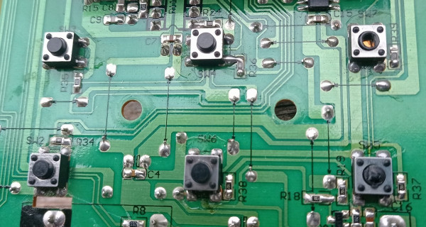

Čas pokročil a zavzpomínal jsem na mladá léta.
První mikrospínač je venku z PLSP (PLSP=PLošný SPoj)
Takto vypadal po rozborce. Ta membrána je z druhé strany (t.j. ze strany kontaktů) "trochu" špinavá a občas už moc "nekontaktuje.
Protože "knoflajz" už je hodně odrbaný, tak je nasnadě jak asi vypadala funkce...

Pánové děkuji za vaše podněty, které zůsobily, že po delší době jsem něco opravil.
Na závěr:
Vypreparoval jsem i druhý důležitý mikrospínač, který nebudil dostatečně moji důvěru. Sice to bylo s malým poškozením PLSP, naštěstí urvaná ploška neměla žádnou elektrickou funkci, toliko mechanickou.
Třesoucí rukou jsem přimikropájkoval oba nové mikrospínače, které jsem před tím přilepil k PLSP epoxydem. Rovněž jsem je musel podložit kouskem PVC, neb nové mikrospínače jsou v provedení SMD a byly krapet nižší.
Po zpětné montáži trouba jede jako nová, až na žárovku osvětlení které jsem zaťal, když jsem se v bláhové naději snažil osvědčenou, leč technicky nedoceněnou metodou (třískáním do přístroje ze všech stran) přimět nefunkční tlačítko k rozumu.
Jako bonus jsem ještě zvládl opravit nefunkční tlačítko otevírání dveří, u něhož lehce poddimenzované uložení osičky neuneslo sílu hladového člověka sápajícího se po teplé stravě.
Na závěr:
