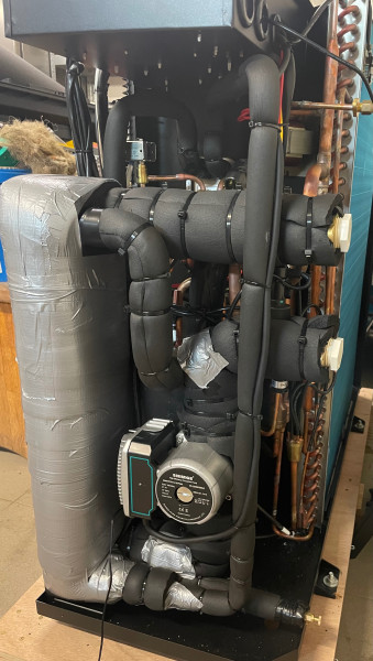

Re: Tepelne cerpadlo WLTR(Woltair)
Kdyz uz jsem to mel rozebrane vodni stranu jsem komplet jeste preizoloval 13mm kaucukem vcetne cerpadla ktere bylo bez izolace. Stejne jsem izoloval i Grundiga. Jeste jsem pridal NTC cidlo na externi hlidani vymeniku. Ted prijde zpet do krabice a bude snad nejaky rok cekat v krabici jako rezerva:-)
