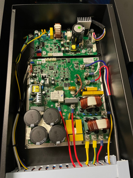

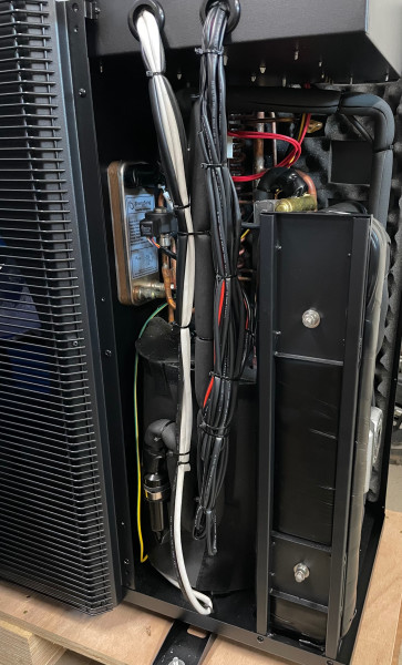

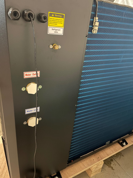

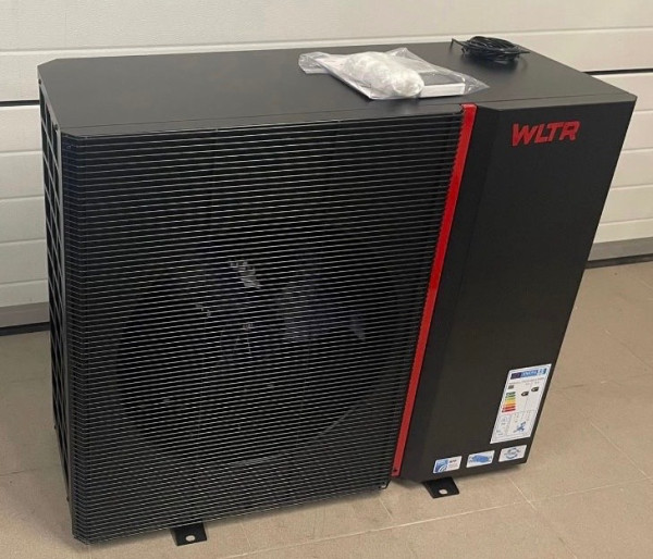

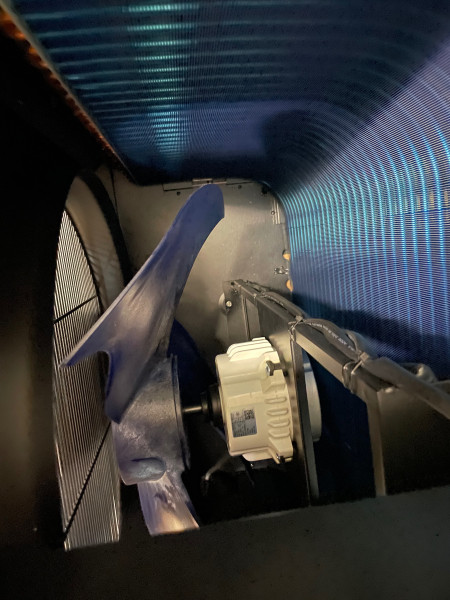

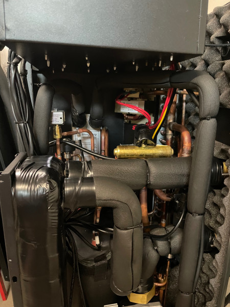

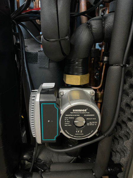

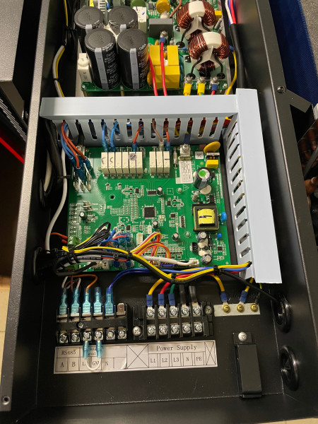

Par fotek WLTR tepelka. Kompresor uvnitr je Panasonic 9RD220ZAA2J.

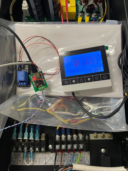

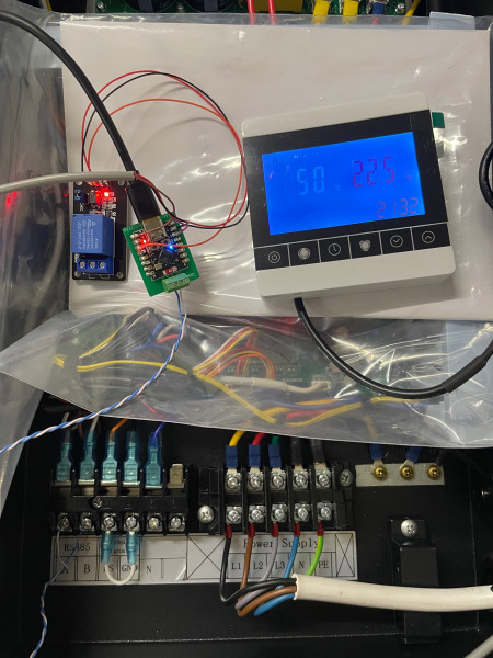

Navod na zprovozneni propojky LS pro termostat:
Pomocí nástěnného ovladače - přidržením 4. tlačítka zleva se dá dostat na S parametry
1/ registr S10 na hodnotu 2 - zastavit oběhové čerpadlo, pokud není požadavek na topení
2/ registr S22 na hodnotu 1 - požadavek na topení přes svorky LS (pomocí relé jen zkratuji nebo rozpojím)
Po zapnutí se tepelko na chvíli spustí bez ohledu na stav kontaktu, ale za 5 minut se vypne a již reaguje normálně.
