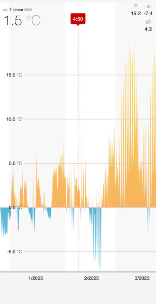

Poslednú zimu neboli takmer vôbec mrazy, tu je graf teploty vonku a spiatočky plynového kotla.

Záleží na lokalitě. Ty jsi na jihu a docela nízko - tam máte zimy mírnější. Ale ty máš přece nový dům a tepelné ztráty nebudou velké. Ten wltr 9kW bude až předimenzovaný, ne?
U mě poslední zima zase taková paráda nebyla - stř. Čechy 270mnm. Sice nebyly extrémní mrazy (-20), ale v noci jsem přitápěl ještě v květnu.
