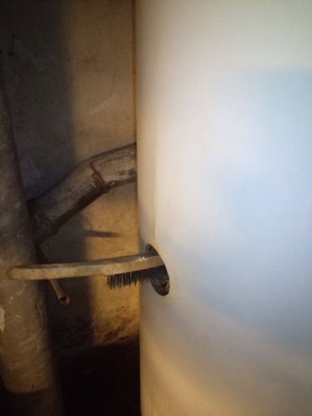

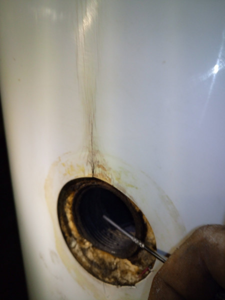

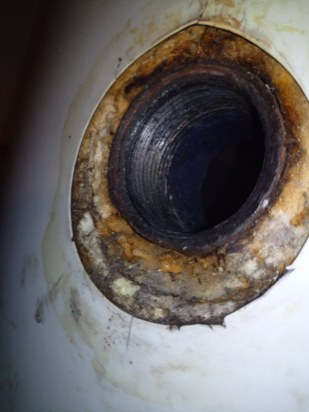

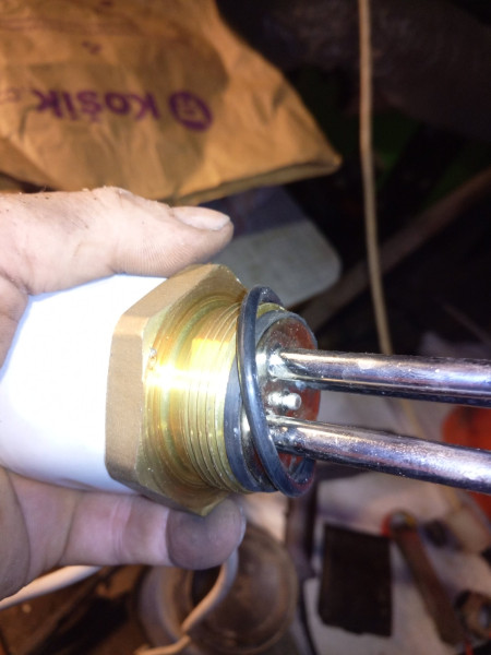

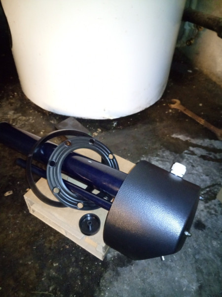

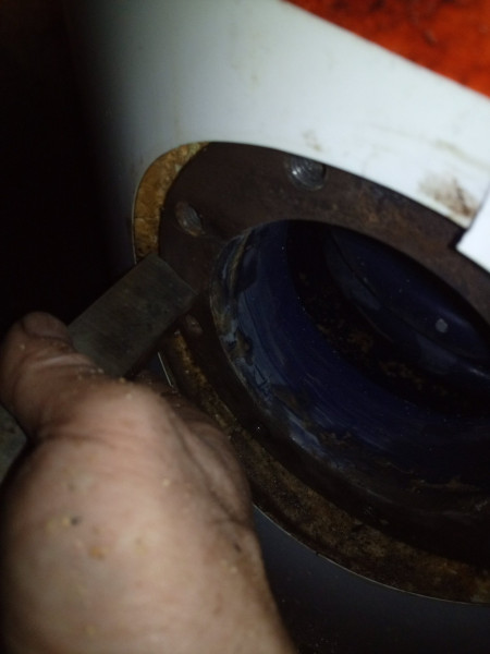

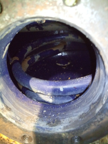

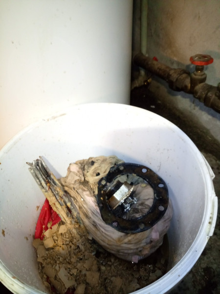

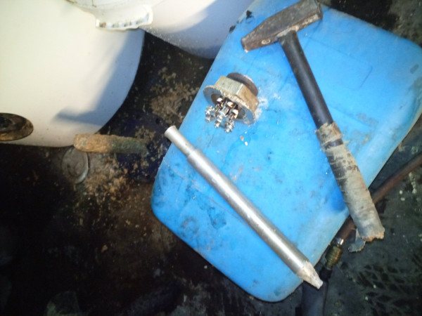

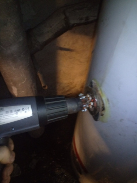

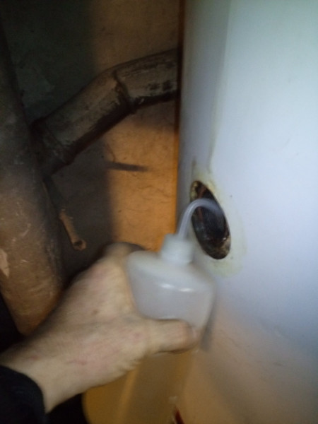

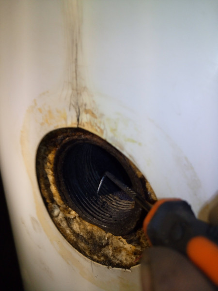

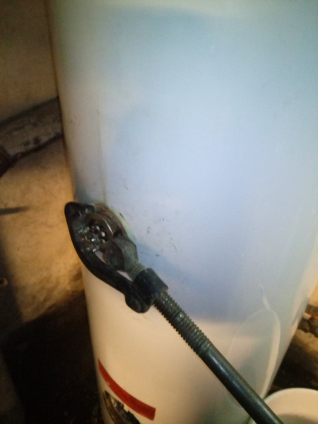

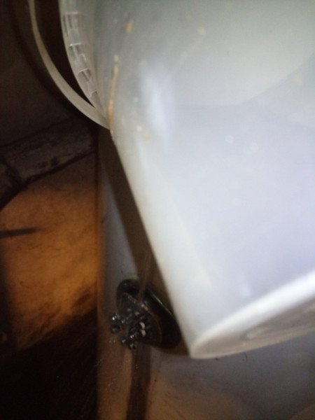

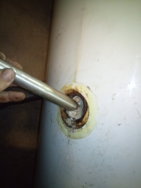

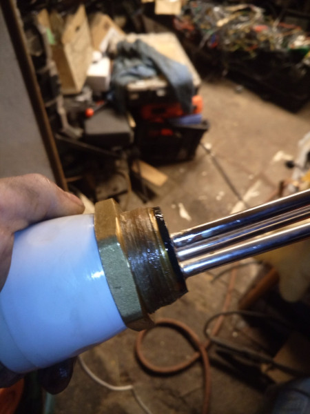

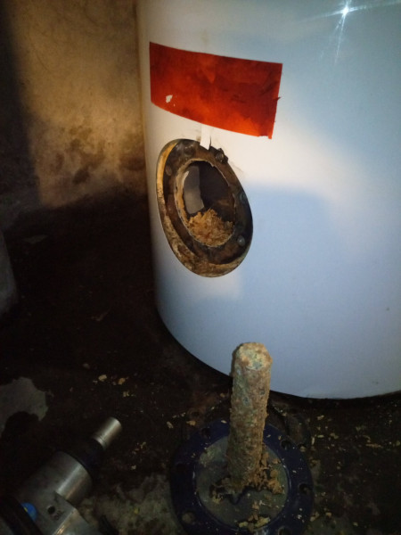

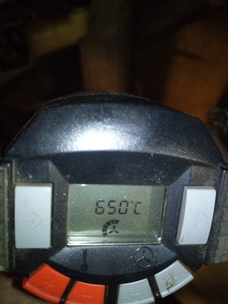

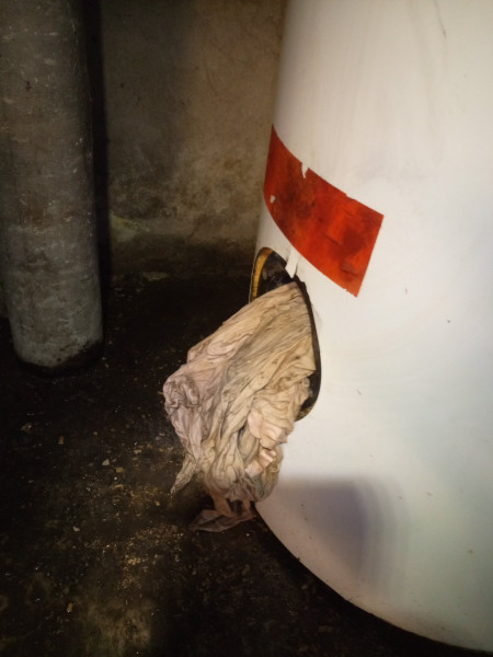

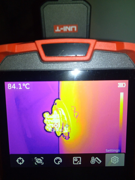

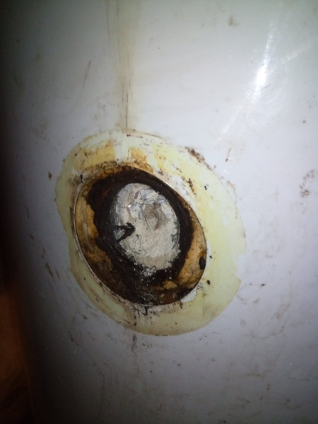

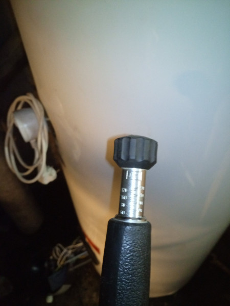

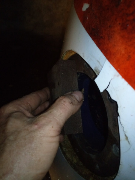

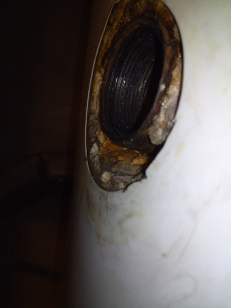

Formou jakési malé fotogalerie chci přiblířit práci s výměnou spirály v NTRR bojleru 300l s poznámkami.
Včera se měnila horní spirála a doplňovala o spodní a celé jsem to jaksi zaznamenal pro budoucí servis i u ostatních. Boiler se provozoval jako kombinovaný, v zimě přes dvojitou topnou spirálu a v létě jen horní elektrická vložka Dražice. Náhrada za ni je jakýsi polský výrobek. Spodní nově dodaná je 230V vložka Dražice, blbě se shání.
Závady jsou koroce hrdla 6/4 příruby která se snad dělá jen na okrouček, je zeslabená v doní části závitu zvenku korozí, asi od průsaku. Potom nefunkčnost teplotního ukazatele co bojler má z výroby. Asi po 6ti letech se jaksi zasekl a ukazuje v okně ne cca 180°ale jen 45°. Při čištění jsem našel asi 3 malé šupiny smaltu odlouplé z vnitřního povrchu, tak čekám prorezavění během dalších 10 let.
Potřeba bylo různé nářadí a zařízení a postupy. Hasák tzv kloubák velký, horkovzdušný ohřívač, hliníkový hrot plus kladivo, hobok na bordel co je při vybírání bojleru, nějaký klíček, kombinačky, kyblík na zchlazení závitu, radeko a brusná houbička na začištění spodní příruby, jedna kyselá indegrience na čištění 6/4 horního závitu po vyšroubování původní spirály, jedna zásaditá na neutralizaci aby kyselost nezpůsobila rozpad závitu, škrabací jehla, kartáč ocelový, čelovka, ruky, velkou savou hadru na vyssání zbytku vody a výtěru nádoby do sucha, dlouhou hadici na vypoštění do kanálu, nástrčný klíč, ořech 19 na povolení spodní příruby, rázový utahovák, momentový klíč na dotažení topné jednotky - nastavil jsem 55kPa, klid v duši ..

..přidávám do dalšího příspěvku zbytek obrázků. Komentáře jsou zde: viewtopic.php?p=273228#p273228

eman píše: pát zář 26, 2025 3:57 pm
gupa: Co tam máš za Anodu? Klasiku nebo titan? Já koupil napájený titan, kvůli smradu sirovodíku a jsem zvědav, jak dlouho ten bojler přežije.
Já nevím, první dva obrázky, anoda je jak nová, po očistě pár děr a i trochu červený jakoby popisek. Prostě originální z Dražic. Voda je z řádu VaK. Byla doba že jsme byly prosnulí tím, že jsme měli kojeneckou vodu dlouho, po nějaké změně teď nevím jestli je ještě kojenecká, furt se něco mění. Voda byla opravdu modrá jeden čas. Myslím tím že když se naplnila doplna bílá vana, byl vidět modrý nádech. Ne že byla modrá jak barva.
