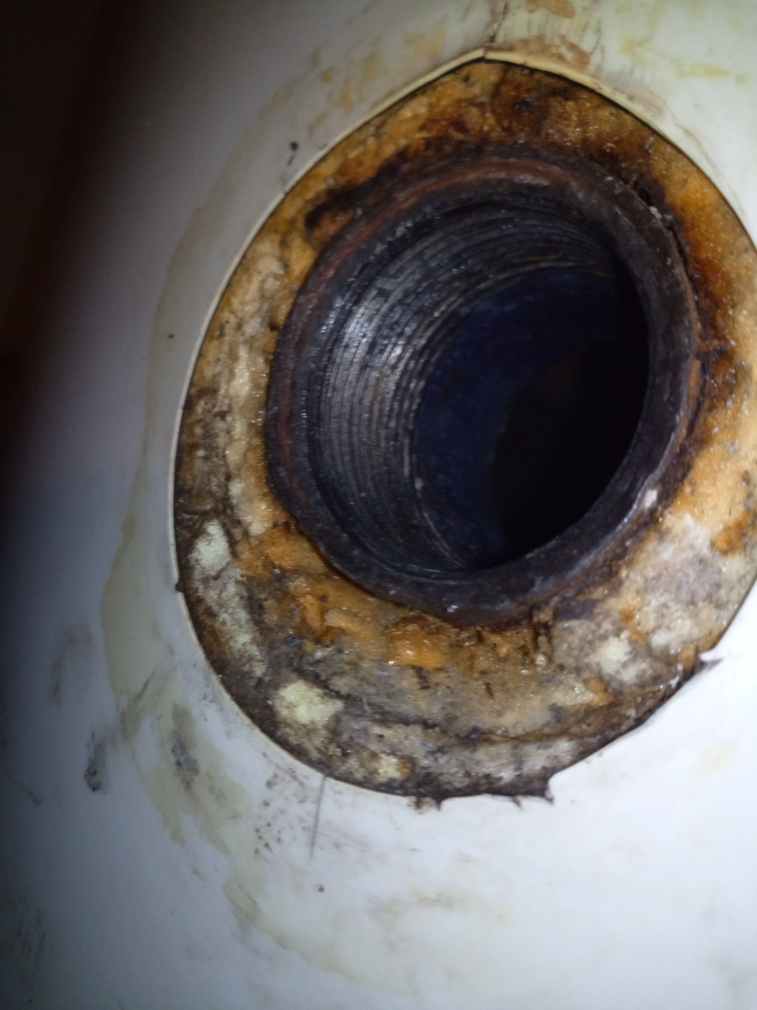

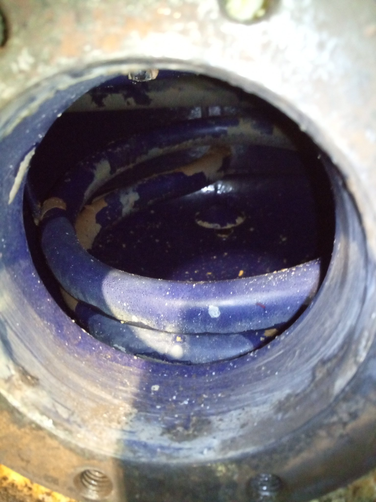

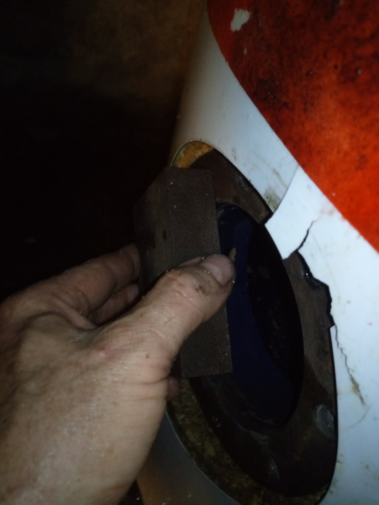

Formou jakési malé fotogalerie chci přiblířit práci s výměnou spirály v NTRR bojleru 300l s poznámkami.
Včera se měnila horní spirála a doplňovala o spodní a celé jsem to jaksi zaznamenal pro budoucí servis i u ostatních. Boiler se provozoval jako kombinovaný, v zimě přes dvojitou topnou spirálu a v létě jen horní elektrická vložka Dražice. Náhrada za ni je jakýsi polský výrobek. Spodní nově dodaná je 230V vložka Dražice, blbě se shání.
Závady jsou koroce hrdla 6/4 příruby která se snad dělá jen na okrouček, je zeslabená v doní části závitu zvenku korozí, asi od průsaku. Potom nefunkčnost teplotního ukazatele co bojler má z výroby. Asi po 6ti letech se jaksi zasekl a ukazuje v okně ne cca 180°ale jen 45°. Při čištění jsem našel asi 3 malé šupiny smaltu odlouplé z vnitřního povrchu, tak čekám prorezavění během dalších 10 let.
Potřeba bylo různé nářadí a zařízení a postupy. Hasák tzv kloubák velký, horkovzdušný ohřívač, hliníkový hrot plus kladivo, hobok na bordel co je při vybírání bojleru, nějaký klíček, kombinačky, kyblík na zchlazení závitu, radeko a brusná houbička na začištění spodní příruby, jedna kyselá indegrience na čištění 6/4 horního závitu po vyšroubování původní spirály, jedna zásaditá na neutralizaci aby kyselost nezpůsobila rozpad závitu, škrabací jehla, kartáč ocelový, čelovka, ruky, velkou savou hadru na vyssání zbytku vody a výtěru nádoby do sucha, dlouhou hadici na vypoštění do kanálu, nástrčný klíč, ořech 19 na povolení spodní příruby, rázový utahovák, momentový klíč na dotažení topné jednotky - nastavil jsem 55kPa, klid v duši ..

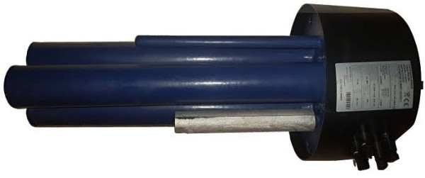

Re: Dražice NTRR 300l po 9 letech
Mán letos novou nádobu OKF 300 NTR/S od Dražic, a topná příruba TPK 210-12 3,3kW 230V - Někde to blbě označují tak jak tady na webu jako 400V
Přitom to je příruba s jednou jímkou a těleso se dodává s připojením na 3 x 230V (jedna spirála 1,1kW) - ano šlo by to chápat jako že 1 x 3 fáz.
HA mi pak řídí kolik spirál se sepne při jakém výkonu FV.
"Jedna jímka neznamená 1f." to je snad jasný.. záleží na počtu vinutí - spirál
Pisatel psal: "Spodní nově dodaná je 230V vložka Dražice, blbě se shání" a na fotce má TPK 150-8/2,2Kw, což je jestli se nepletu 1 spirála 2,2Kw.
tak sem chtěl sdělit že mají i 3,3Kw se třena spirálama po 1,1Kw...

Já nevím, první dva obrázky, anoda je jak nová, po očistě pár děr a i trochu červený jakoby popisek. Prostě originální z Dražic. Voda je z řádu VaK. Byla doba že jsme byly prosnulí tím, že jsme měli kojeneckou vodu dlouho, po nějaké změně teď nevím jestli je ještě kojenecká, furt se něco mění. Voda byla opravdu modrá jeden čas. Myslím tím že když se naplnila doplna bílá vana, byl vidět modrý nádech. Ne že byla modrá jak barva.eman píše: pát zář 26, 2025 3:57 pmgupa: Co tam máš za Anodu? Klasiku nebo titan? Já koupil napájený titan, kvůli smradu sirovodíku a jsem zvědav, jak dlouho ten bojler přežije.

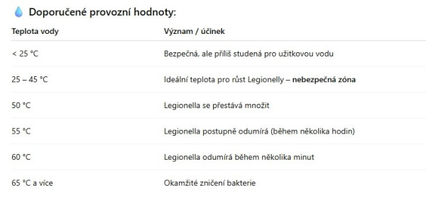

Můžu se zeptat jakým způsobem to ohříváš alespoň jednou týdně na 60°C kvůli bakteriím ?

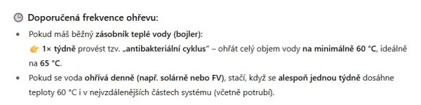

Dlouhodobý provoz (celou zimu) na 50°C navíc trochu riskuje zdraví všech s přemnoženými bakteriemi uvnitř
Směšovací ventil na výstupu teplé vody pak otočím naplno a všude na chviku pustím vodu a propláchnu i trubky.
Tady doporučení z dnes populární AI
Pokud najedeme na zimní provoz, jako třeba už teď, poslední bojler držím ze sítě nad 60°C a FV pouze předehřívám podle přebytků a to zničí spolehlivě vše - těch pár kWh mě za riziko na zdraví nestojí
