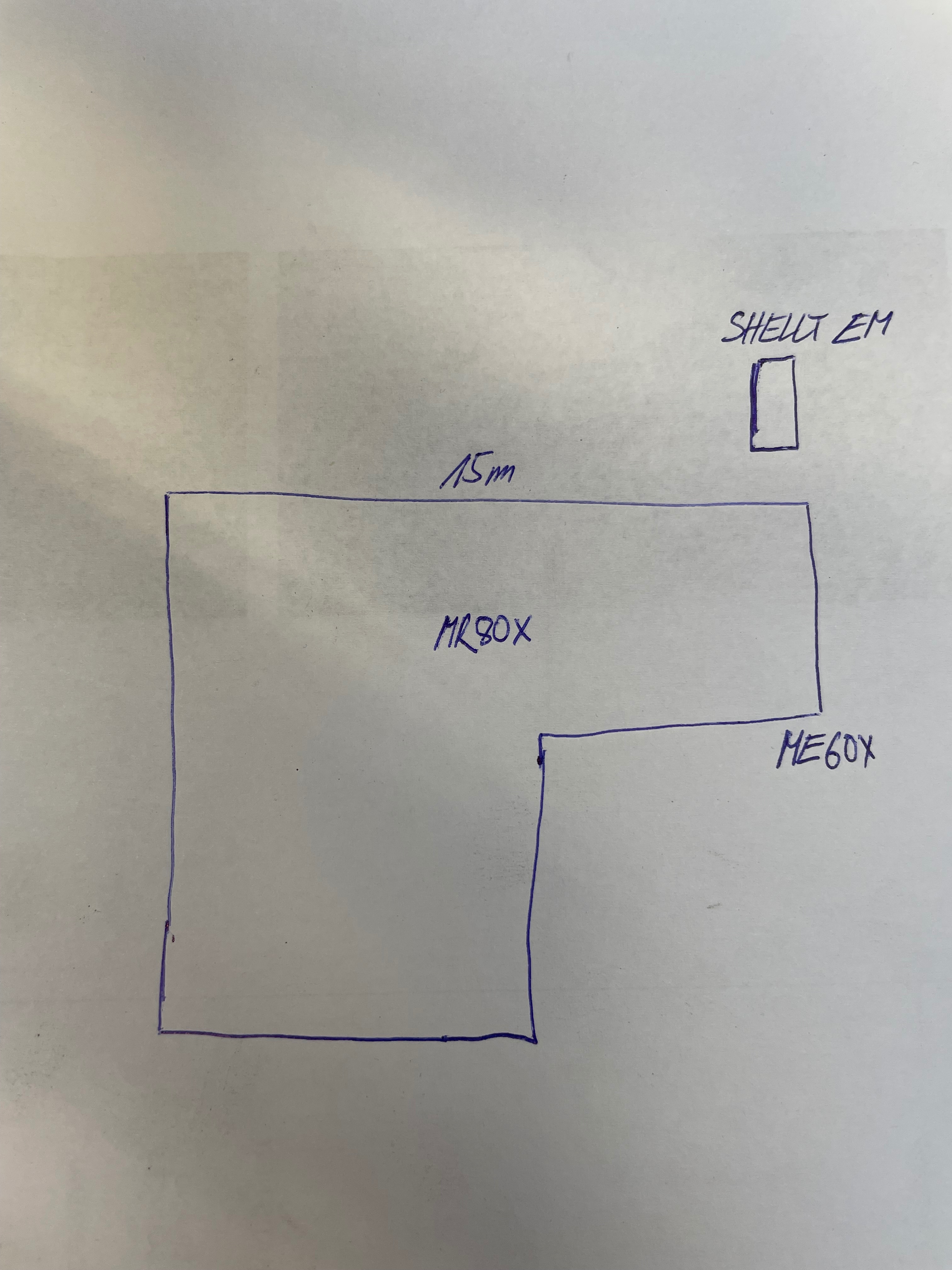

Mam cca uprostred domu MR80X a pak mam ME60X v obyvaku v rohu abych mel wifi na zahrade kvuli bazenu tak jsem ho zkousel presunout k tepelku a nepomohlo to. Daval jsem ho i do druheho rohu domu bliz k tepelku pres jednu zed a porad stejny. Shelly EM jsem vyndal i z tepelka do plastove krabice ven kvuli signalu a nic. Jeste me napadlo ze tam zkusim napachat externi antenu.
MR80X je od tepelka cca 8-10m pres dve zdi z Porfixu.

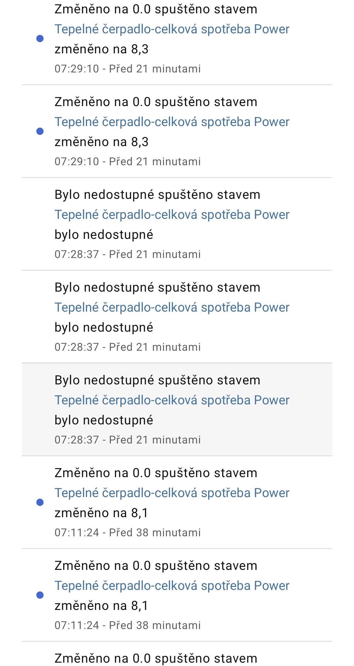

Ahoj, já odedneška bojuju s dostupností, od rána, neni dostupný cloud, nebo 1z10 pokusů se načte. Blbne to do rána, včera ještě vše v pohodě.

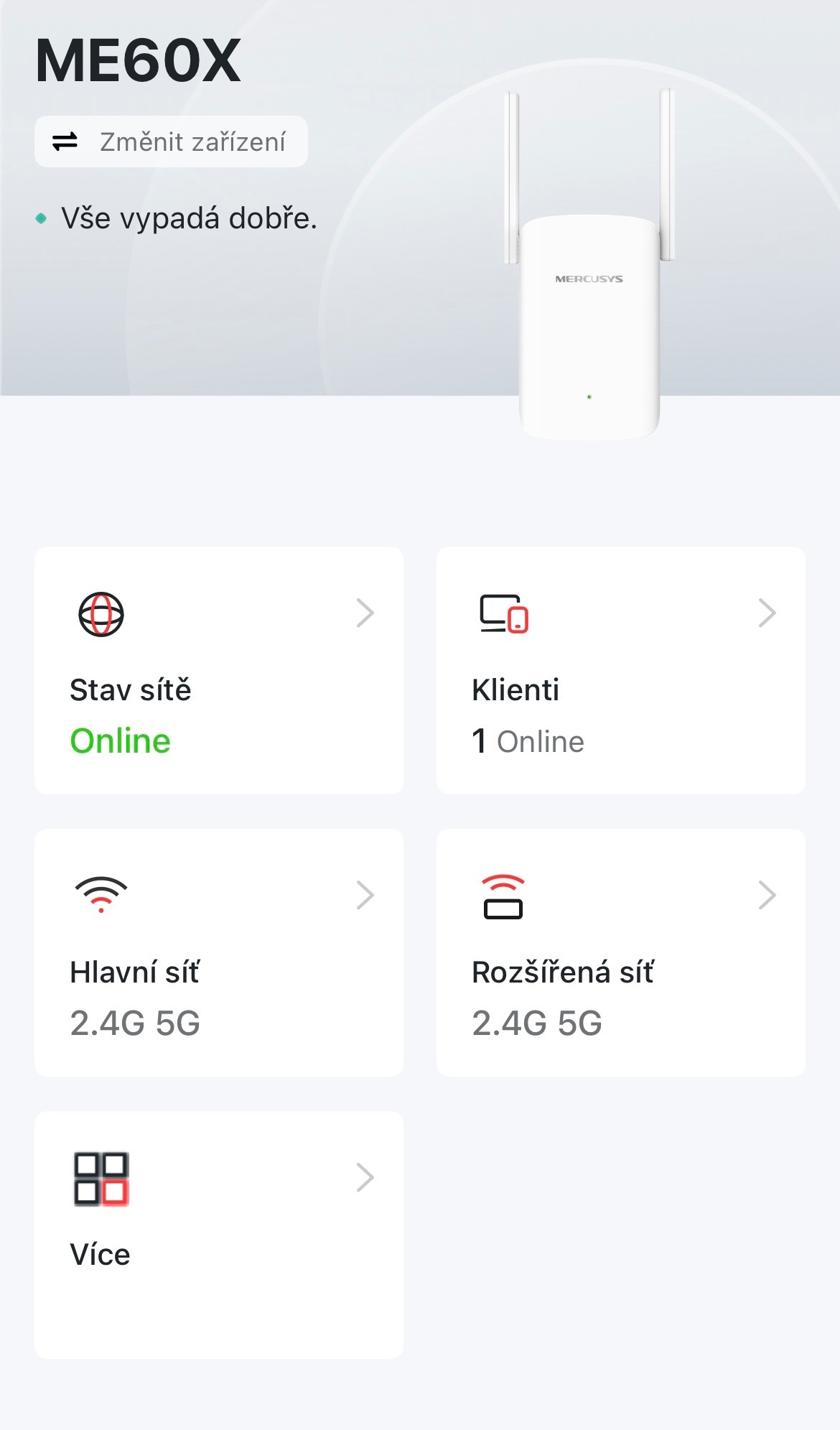

Co jsem koukal tak i kdyz byl bliz repeater tak pripojeny bylo na hlavni router. SSID maji oba stejnou jak je to mesch, nevim jestli diky tomu mesch se prave nezobrazuji jen na routeru. Mam pak jeste v garazi Shelly 3EM a Shelly Plus Uni a tam obe pisou spatny signal a fungujou tak vaham ze jeden ME60X dam do garaze jeste. Je mi divny proc se nepripojilo Shelly k tomu repeateru kdyz ho mel nejbliz. Jinak jsem s tim Mercurysys spokojenej oproti TP Linku ta wifi po baraku funguje na vsem krom Shelly

Ted koukam ze se tam pripojil moji telefon tak to ukazuje pripojene klienty i na repeateru ale proc se tam teda nepripojil Shelly to nechapu

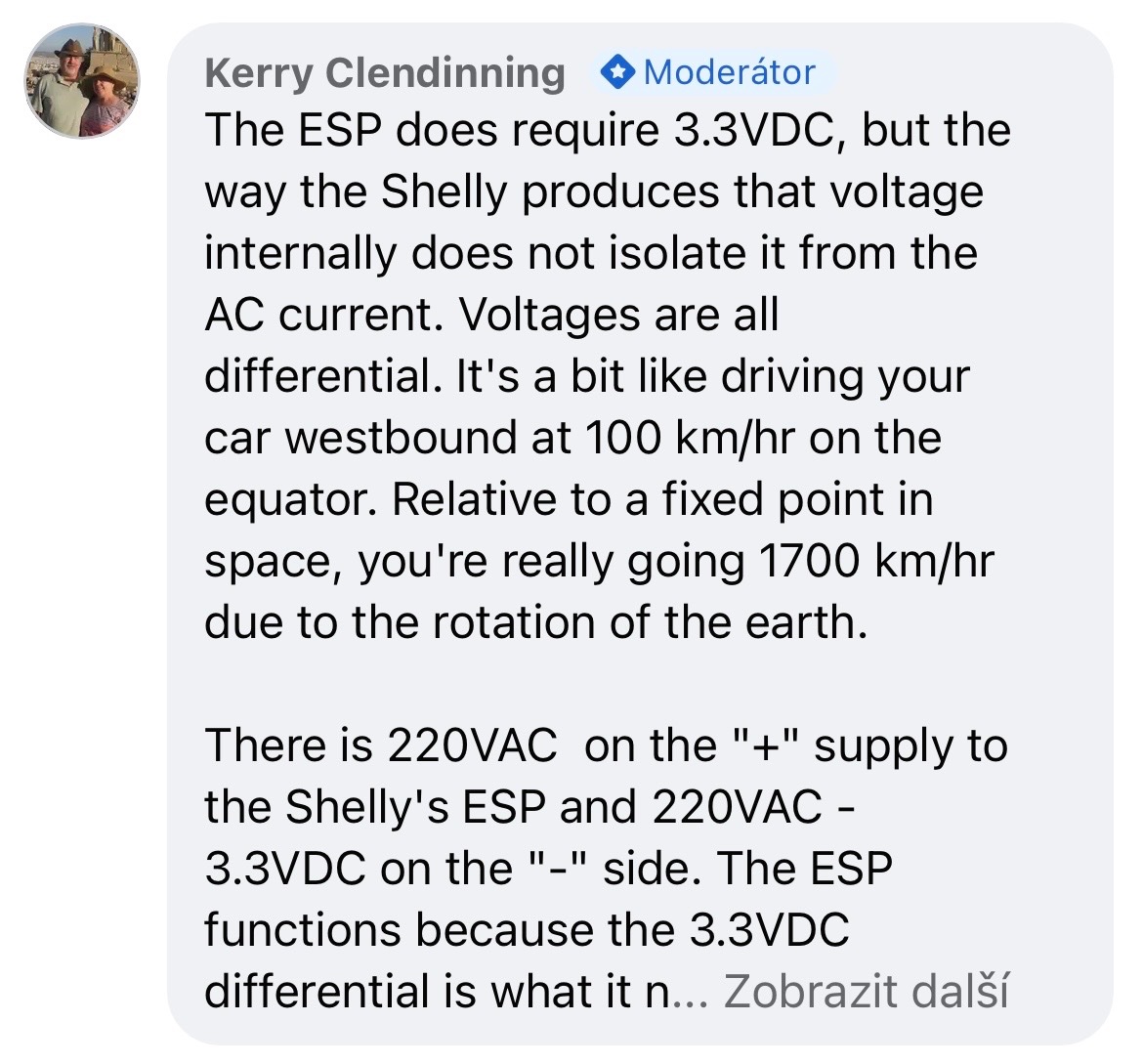

Tak Shelly bude mit nejaky defekt protoze na kostre anteny je faze 230V proto se asi porad odpojuje od wifi
- Příspěvky: 4078
- Reputace:573
Re: Shelly EM odpojuje WiFi
nejsem si jisty, ze to tak muzes merit. On tam mozna neni zadny izolovany spinany zdroj a cele to muze byt spojene s fazi. Jak jsi to zjistil? Dostal jsi nakopano?

Presne jak pises pripojil jsem externi antenu a dostal jsem bombu tak sem vzal multimetr a je tam 230V

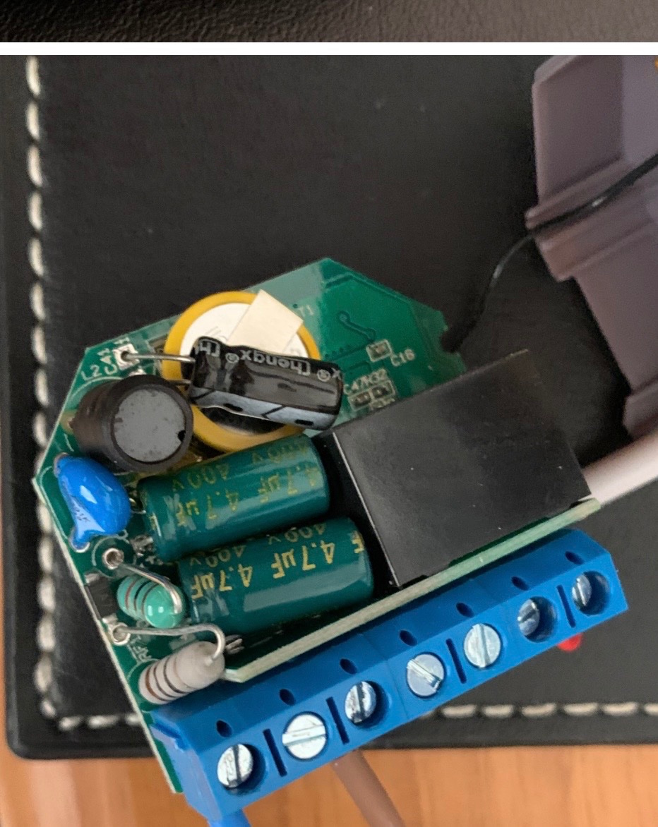

Jako že sepnuté přepěťové kondenzátory nebo něco jiného ve zdroji k zemi? Moc toho spojeného součástkou k zemnímu kontaktu u přívodu 230V není, vizuálně to vypadá tak jak slepé střevo, u všech smps před usměrněním vstupního napětí je to podobné. Ta zásuvka nemá proudový chránič? Dostat bombu od wifiny tak je kladivem na kousky rozklepaná.
Typuji to i na malý úsek mezi primárem a sekundárem, nebo je to zdroj z odporů a kondenzátoru neizolovaný. Co to je přesně podle štítku za wifinu? Předpokládám, že to nemá externí zdroj.

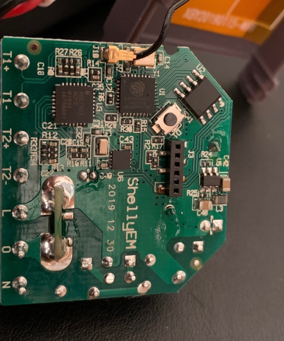

Je to Shelly meric spotreby viz foto. Ale hledal jsem a uz to nekdo resil ze tam je 230V coz by me v zivote nenapadlo ze bude na antene
Ona ta original antena je uvnitr takze nema sanci na to nekdo sahnout to jen ze jsem chtel zkusit ji vyvest ven a jak sem sahnul na antenu a stipacku na drevo byla bomba
Chranic tam je ale asi to nebylo 30mA
Kazdopadne jsem originalni antenu odlepil a dal co nejdal od PCB a Shelly zatim drzi pripojene na WiFI.
