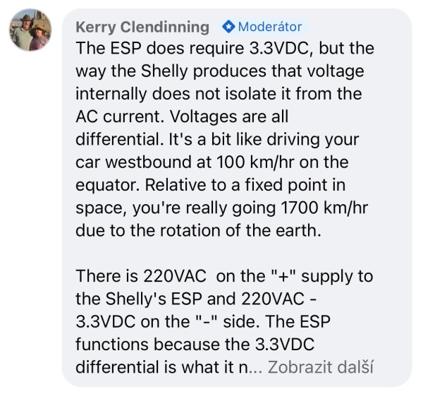

nejsem si jisty, ze to tak muzes merit. On tam mozna neni zadny izolovany spinany zdroj a cele to muze byt spojene s fazi. Jak jsi to zjistil? Dostal jsi nakopano?

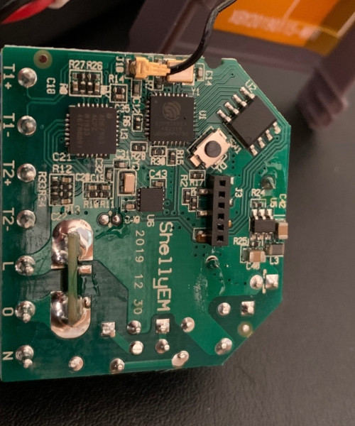

Presne jak pises pripojil jsem externi antenu a dostal jsem bombu tak sem vzal multimetr a je tam 230V
- Příspěvky: 4051
- Reputace:186
Re: Shelly EM odpojuje WiFi
Jako že sepnuté přepěťové kondenzátory nebo něco jiného ve zdroji k zemi? Moc toho spojeného součástkou k zemnímu kontaktu u přívodu 230V není, vizuálně to vypadá tak jak slepé střevo, u všech smps před usměrněním vstupního napětí je to podobné. Ta zásuvka nemá proudový chránič? Dostat bombu od wifiny tak je kladivem na kousky rozklepaná.
Typuji to i na malý úsek mezi primárem a sekundárem, nebo je to zdroj z odporů a kondenzátoru neizolovaný. Co to je přesně podle štítku za wifinu? Předpokládám, že to nemá externí zdroj.

Je to Shelly meric spotreby viz foto. Ale hledal jsem a uz to nekdo resil ze tam je 230V coz by me v zivote nenapadlo ze bude na antene
Ona ta original antena je uvnitr takze nema sanci na to nekdo sahnout to jen ze jsem chtel zkusit ji vyvest ven a jak sem sahnul na antenu a stipacku na drevo byla bomba
Chranic tam je ale asi to nebylo 30mA
Kazdopadne jsem originalni antenu odlepil a dal co nejdal od PCB a Shelly zatim drzi pripojene na WiFI.
