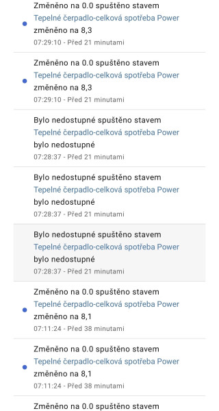

Ahoj neresil nekdo ze se mu Shelly EM neustale odpojuje od WIFI(odpoji se a zachvili zase pripoji)? Mam router Mercurysys + Mesch repeater ten jsem vcera dal do zasuvky vedle tepelka kde je Shelly a stejne se to odpojuju. Diky

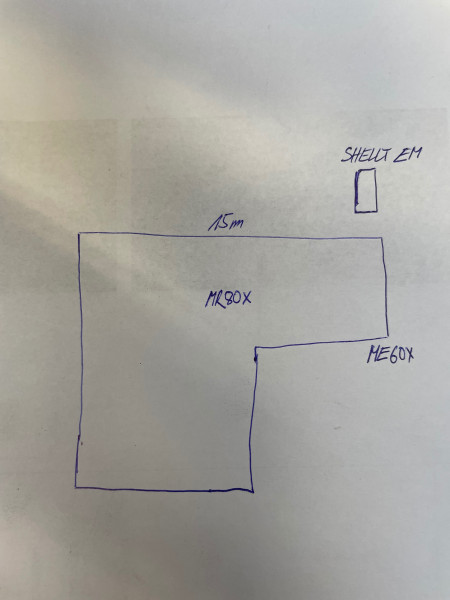

Mam cca uprostred domu MR80X a pak mam ME60X v obyvaku v rohu abych mel wifi na zahrade kvuli bazenu tak jsem ho zkousel presunout k tepelku a nepomohlo to. Daval jsem ho i do druheho rohu domu bliz k tepelku pres jednu zed a porad stejny. Shelly EM jsem vyndal i z tepelka do plastove krabice ven kvuli signalu a nic. Jeste me napadlo ze tam zkusim napachat externi antenu.
MR80X je od tepelka cca 8-10m pres dve zdi z Porfixu.

Ahoj, já odedneška bojuju s dostupností, od rána, neni dostupný cloud, nebo 1z10 pokusů se načte. Blbne to do rána, včera ještě vše v pohodě.

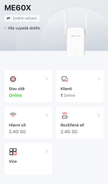

Co jsem koukal tak i kdyz byl bliz repeater tak pripojeny bylo na hlavni router. SSID maji oba stejnou jak je to mesch, nevim jestli diky tomu mesch se prave nezobrazuji jen na routeru. Mam pak jeste v garazi Shelly 3EM a Shelly Plus Uni a tam obe pisou spatny signal a fungujou tak vaham ze jeden ME60X dam do garaze jeste. Je mi divny proc se nepripojilo Shelly k tomu repeateru kdyz ho mel nejbliz. Jinak jsem s tim Mercurysys spokojenej oproti TP Linku ta wifi po baraku funguje na vsem krom Shelly

Ted koukam ze se tam pripojil moji telefon tak to ukazuje pripojene klienty i na repeateru ale proc se tam teda nepripojil Shelly to nechapu
