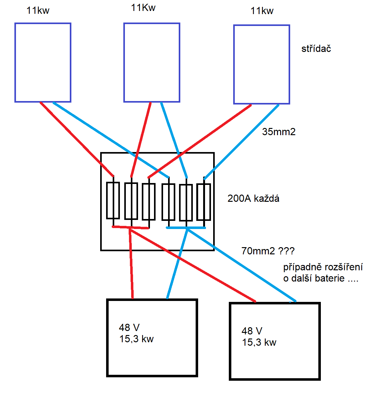

potřeboval bych odjistit připojení jedné baterie 15,3 KW, ke třem střídačům. Max odběr by mel být 200A.
Lze přivést z baterie vodič 35mm2 do pojistkové skříně a pak použít nožové pojistky 200A, každý pár pro jeden střídač?

11 kw střídač 3x, každý připojený svoji kabelaží z pojistkové skříně, bateie 15.3 kw, 48V, zatím jedna

Je to tak, že každý střídač má 11kw, je to samozřejmě max, který asi normálně nebude dosažený. Fáze jsou zatíženy nerovnoměrně.

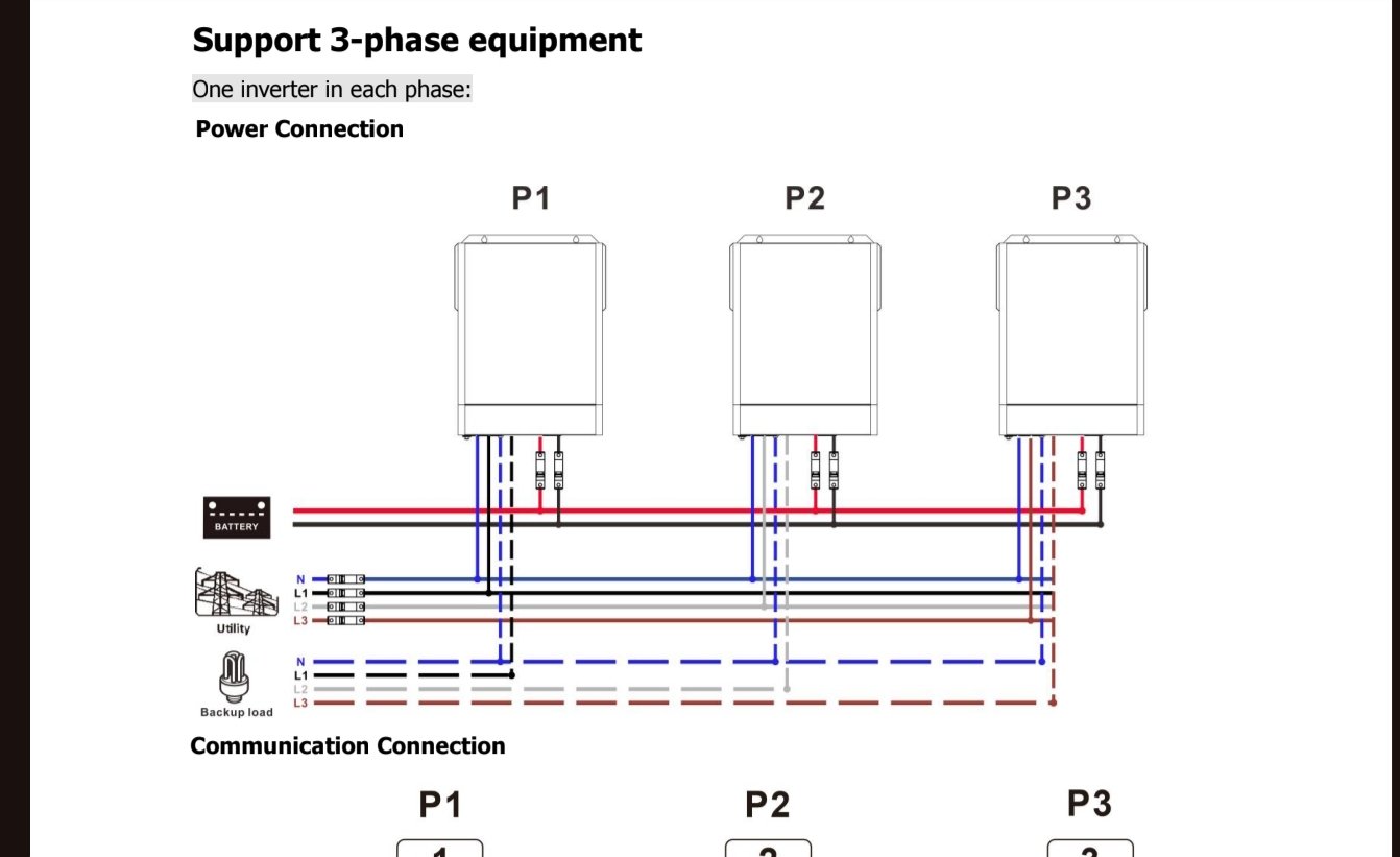

Doporučení dle manuálu ke střídači je max 200A z baterie (kabel 2AWG), střídače jsou propojeny paralelně. Baterie se mají propojit také paralelně (v případě více kusů).
Můj předpoklad byl v pojistkové skříni na nožové pojistky 6x 200A s tím, že vždy pár půjde ke každému střídači (35mm2) a do pojistkové skříně budou na sběrnici (pro + a -) připojeny paralelně baterie.

33000W/45V=733A. Ampacita 35mm kabla je niekde okolo 110A v idealnych podmienkach. Tzn. 6x 200A by slo, ale je to blbost...Poistka ma chranit kabel, nie sama seba.
- nnnfilip
- Příspěvky: 8
- Registrován: čtv zář 11, 2025 2:13 pm
- Lokalita: Kolín
Re: Připojení baterií - jištění
Takže stačí 6x100A? S tím že vždy jedna je na+ a druhá na -na každém vedení kte střídači?
