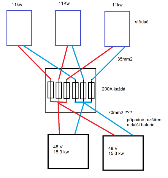

Dobrý den,
potřeboval bych odjistit připojení jedné baterie 15,3 KW, ke třem střídačům. Max odběr by mel být 200A.
Lze přivést z baterie vodič 35mm2 do pojistkové skříně a pak použít nožové pojistky 200A, každý pár pro jeden střídač?
Děkuji
FN
Děkuji
FN

11 kw střídač 3x, každý připojený svoji kabelaží z pojistkové skříně, bateie 15.3 kw, 48V, zatím jedna

Je to tak, že každý střídač má 11kw, je to samozřejmě max, který asi normálně nebude dosažený. Fáze jsou zatíženy nerovnoměrně.

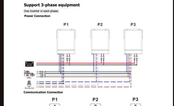

Doporučení dle manuálu ke střídači je max 200A z baterie (kabel 2AWG), střídače jsou propojeny paralelně. Baterie se mají propojit také paralelně (v případě více kusů).
Můj předpoklad byl v pojistkové skříni na nožové pojistky 6x 200A s tím, že vždy pár půjde ke každému střídači (35mm2) a do pojistkové skříně budou na sběrnici (pro + a -) připojeny paralelně baterie.

33000W/45V=733A. Ampacita 35mm kabla je niekde okolo 110A v idealnych podmienkach. Tzn. 6x 200A by slo, ale je to blbost...Poistka ma chranit kabel, nie sama seba.

Takže stačí 6x100A? S tím že vždy jedna je na+ a druhá na -na každém vedení kte střídači?

A když jedna pojistka vyhoří, na ostatních to bude stále "jen" 100A ?

Nie, nestaci. Nechce sa mi ti vysvetlovat preco ale odpoved na tvoju otazku je NIE.

200A pojistka na + a co nejblíže baterii …. 35mm2 ke každému střídači
za mě OK, Pokud je to vhodně uloženy
Kdy dát pojistku na - vodič?
při speciálních zapojeních (více zdrojů, paralelní větve, riziko, že záporný vodič může vytvořit jinou cestu ke zdroji napětí) nebo když to vyžadují konkrétní montážní/bezpečnostní pravidla.
Jinak stačí jedna hlavní pojistka na + blízko baterie.

Ty dva posledni odstavce spatne!!!
Standardne se musi jistit oba poly. Jen v pripade, ze je jeden z nich uzemneny, tak se jisti jen ten druhy.

A nejedná sa náhodou o obvod SELV s DC napätím do 60V? V IT sústave nn je toto opatrenie kvôli samočinnému odpojeniu pri výskyte druhej poruchy a je zamerané na ochranu neživých častí pred nebezpečným dotykovým napätím. Akú ochranu má, okrem preťaženia vodičov, zabezpečiť istenie oboch pólov v obvode s malým bezpečným napätím? Ak je istený + pól priamo na baterke a prípadne hneď na výstupe nabíjača, existuje iná cesta pre skratové prúdy, ako cez tie poistky? Len sa tak zamýšľam...cipis píše: sob zář 13, 2025 3:49 pmTy dva posledni odstavce spatne!!!

nemuzes jistit 35mm2 vodic 200A pojistkou. 200A je tak 70mm2 s odrenejma usima.

Prečo nie? 200A na 35mm² zodpovedá zaťaženiu 16A a 2,5mm².
