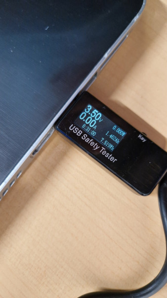

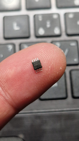

Dva týždne dozadu som opravil jeden notebook - okrem iného nefungovalo ani jedno USB, boli tam iba 3.5V. Tušil som čo to asi bude, multimeter mi to potvrdil, ale zobral som si CAT S61 a bolo to jasné. Bol vadný ochranný obvod na USB, ktorý odpojí Vbus pri nadprúde, tak išiel von a iba som to premostil. Mohol som tam dať aj polufuse... Ale 9 ročný šrot. Samozrejme, fotku som na CAT neurobil
Pointa - s teplomerom by som na hovno prišiel.
