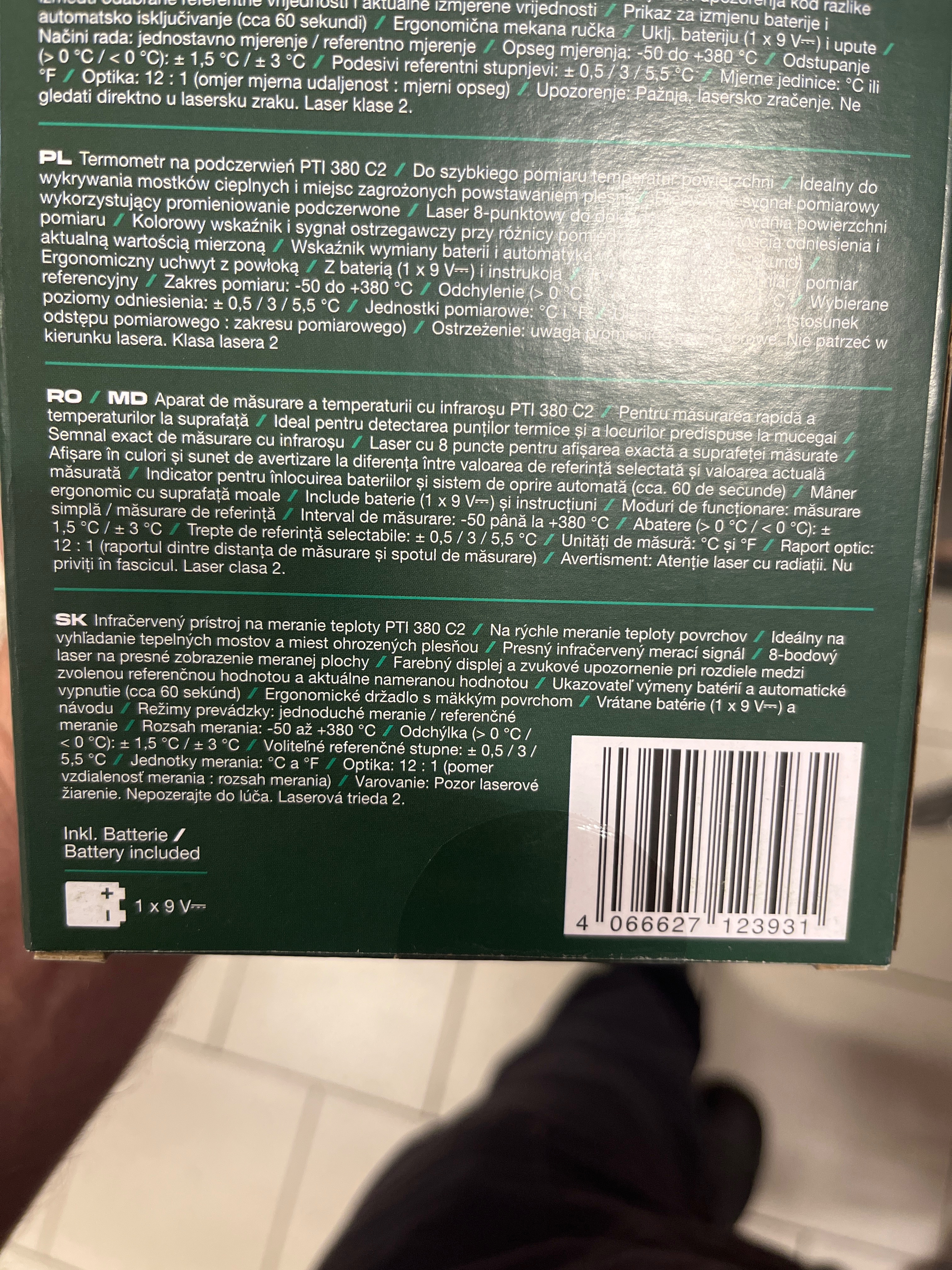

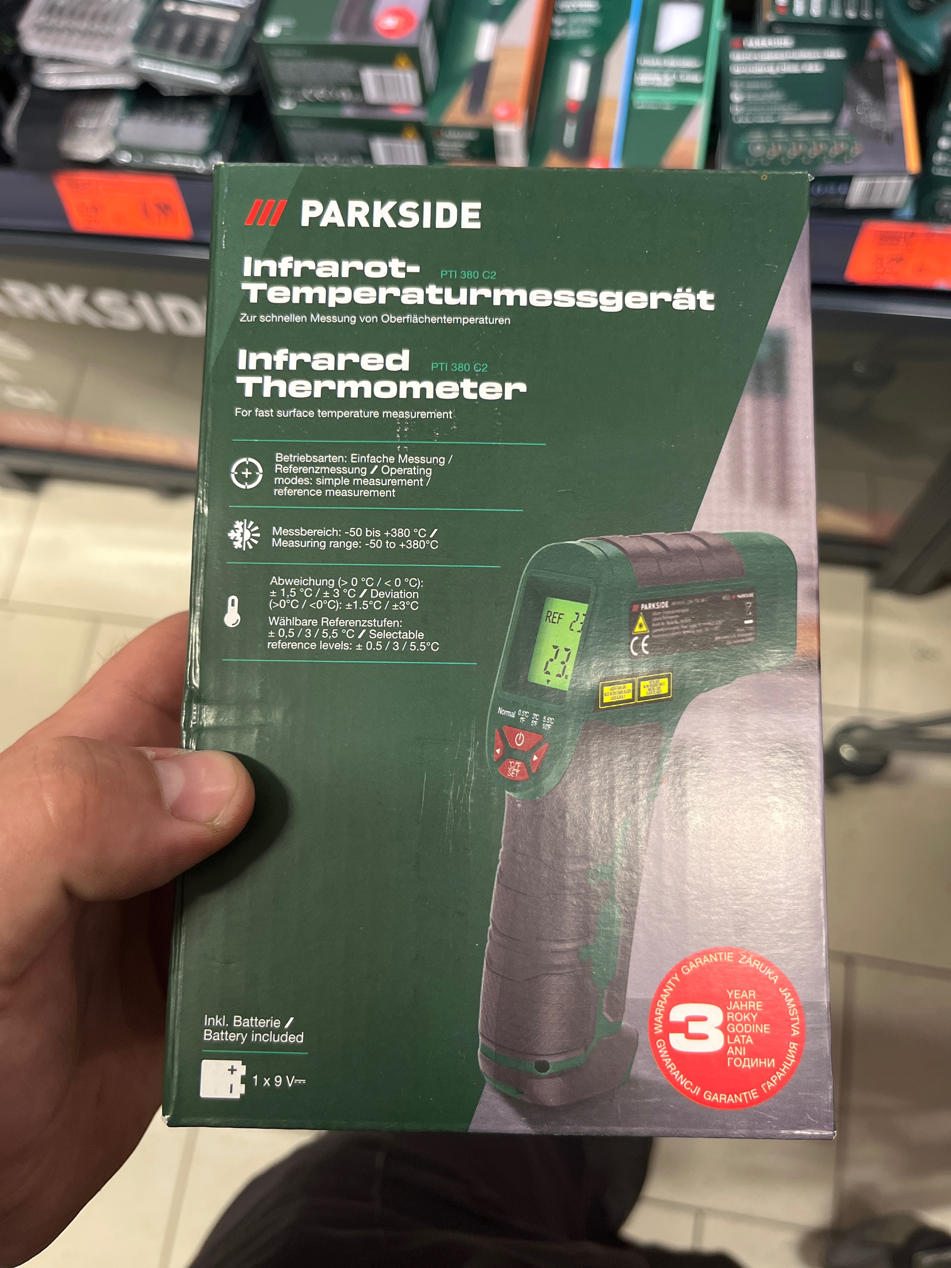

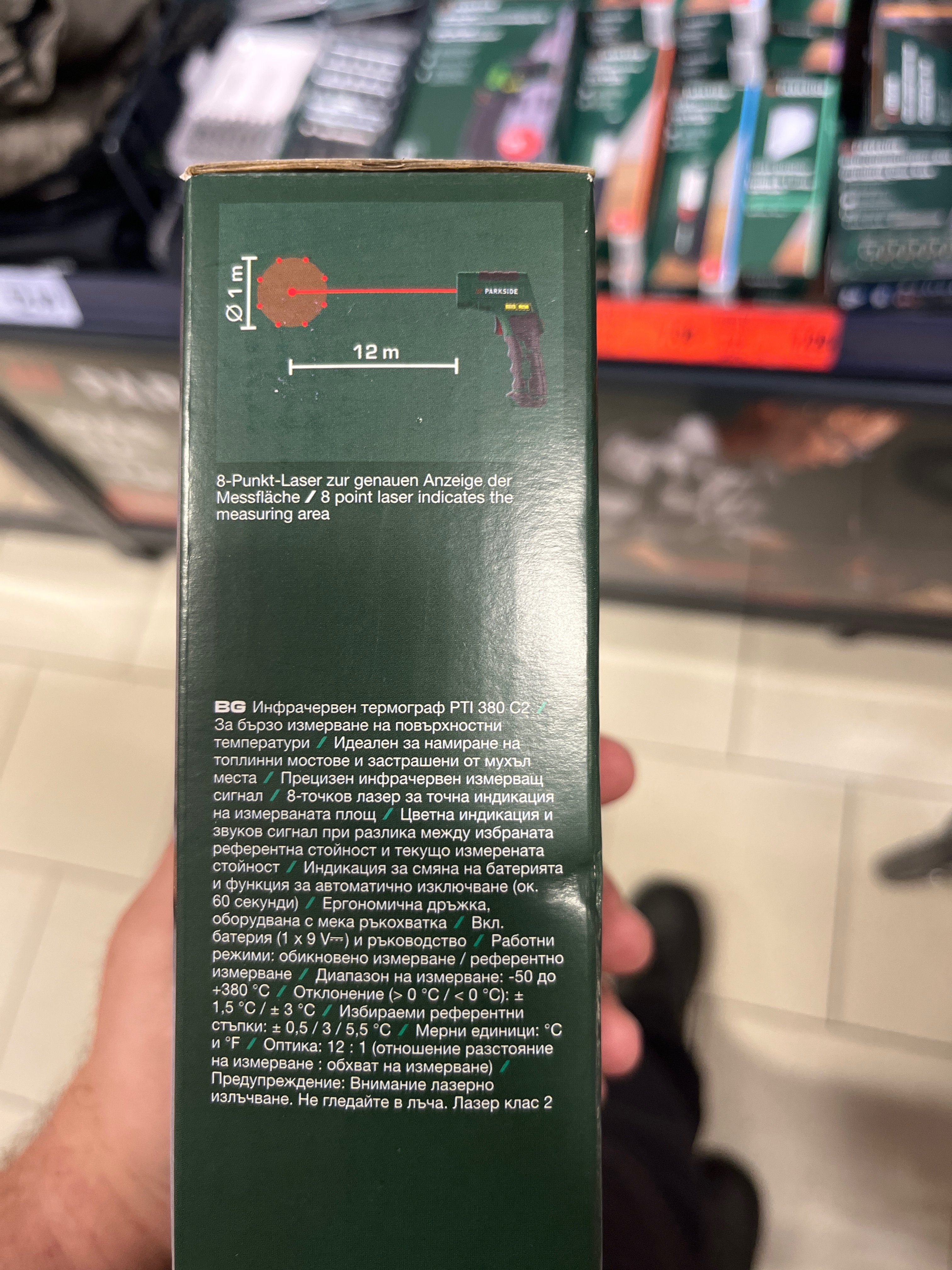

Chlapy co vravyte na toto?...Ako nahrada za termokameru?..

Termokamera ti dá hned celkový obrázek, bezdrátový teploměr se s tím nedá srovnávat.

Ja lenze nemam doma nic..tak by to mohla byt docasna nahrada nez bude termokamera..
A teda 12€ oproti XY za termokameru asi prevazi..

Máš recht, termokameru to nenahradi, ale změřit teplotu na propojce baterie, nebo šroubu na měniči to umí

rozhodne se to doma neztrati. Velka vyhoda je, ze to meri a ukazuje hned. Termokamera mi bootuje snad 30s. Jeden infra teplomer mam i v kuchyni, a merim si tim teplotu panve treba

Teploměr se neztratí, ale termokamera je úplně jiný level. Teploměr měří bodově, příp. průměr nějaké oblasti. U kovových/lesklých předmětů je třeba počítat s emisivitou. U kamery sice také, ale tam je vidět celé okolí. Na displeji vidím celý rozvaděč, včetně kabelů a hned je vidět jestli nějaký spoj nebo kabel hřeje - kontrola je otázkou 5 sekund. Co mám kameru, IR teploměr jsem nepoužil. A to nemám extra velké rozlišení snímače (uni-t 120s - 120x90) - pro mě plně dostačující. Co bych preferoval je kombi náhled, jak to mají snímače FLIR. To nemám, a použití prstu jako ukazovátka se v rozvaděči moc nedoporučuje...

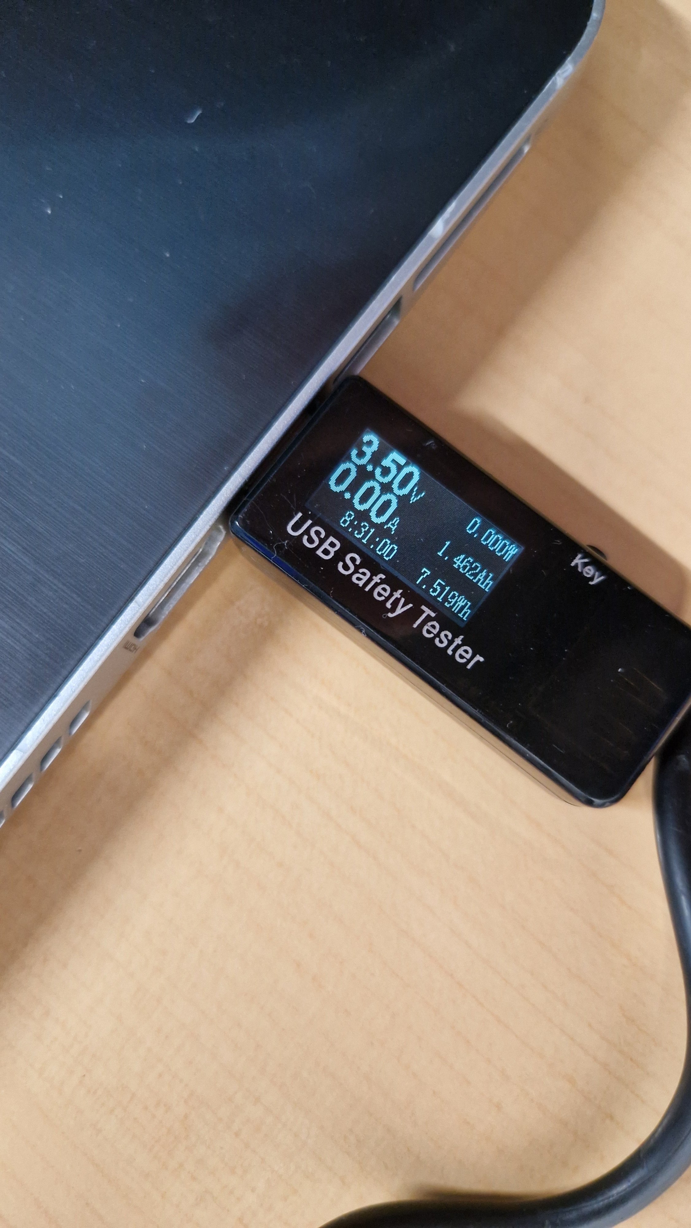

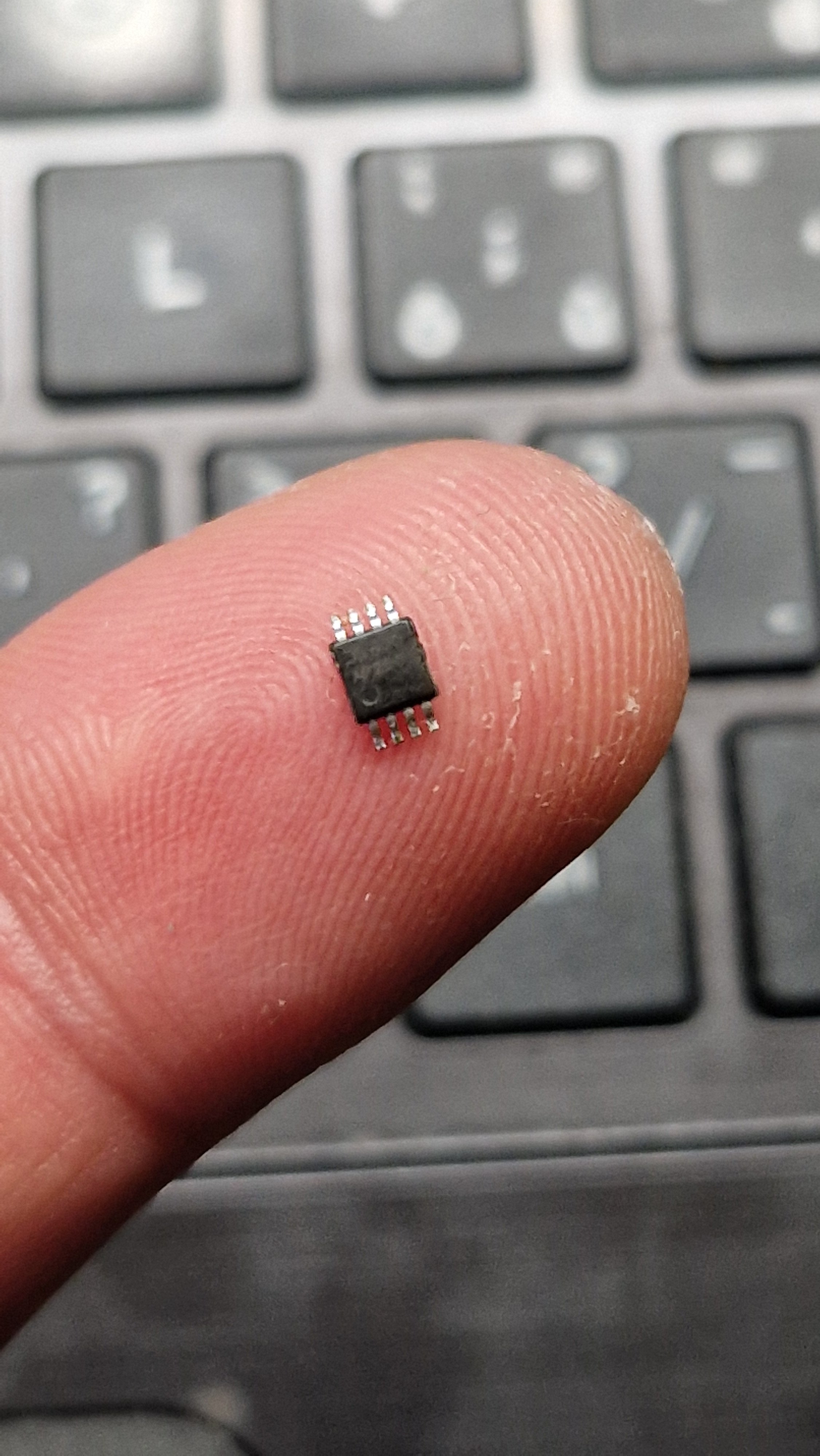

Dva týždne dozadu som opravil jeden notebook - okrem iného nefungovalo ani jedno USB, boli tam iba 3.5V. Tušil som čo to asi bude, multimeter mi to potvrdil, ale zobral som si CAT S61 a bolo to jasné. Bol vadný ochranný obvod na USB, ktorý odpojí Vbus pri nadprúde, tak išiel von a iba som to premostil. Mohol som tam dať aj polufuse... Ale 9 ročný šrot. Samozrejme, fotku som na CAT neurobil
Pointa - s teplomerom by som na hovno prišiel.
