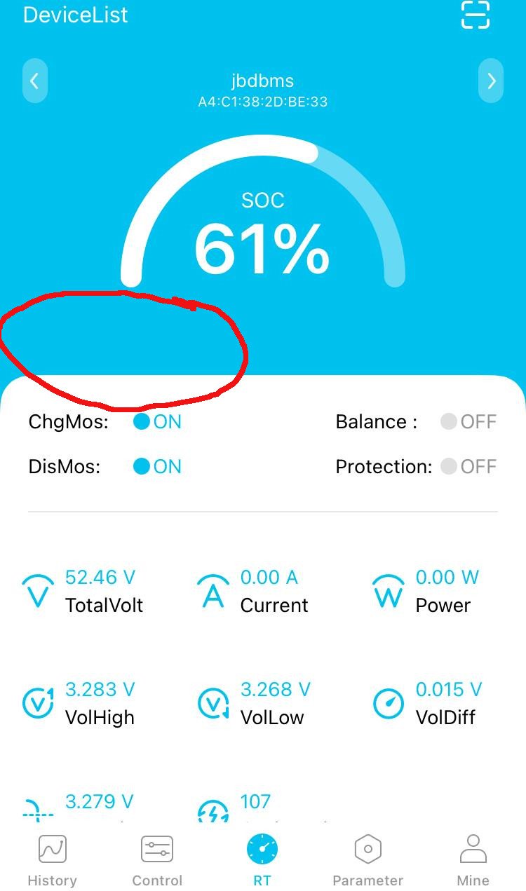

mám JBD BMS https://www.mivvyenergy.cz/cs/bms-a-bal ... tooth.html a už delší dobu používám pro monitoring aplikaci xiaoxiangelectric https://apps.apple.com/us/app/xiaoxiang ... 1576622653 bohužel mi z nějakého důvodu přestal fungovat výpočet SOC pomocí integrace náboje / proudu bočníkem (nebo jak se to správně jmenuje). Pod ukazatelem zmizel údaj AH.
Nevíte, čím by to mohlo být?
Děkuji, Jura.

Ahoj, díky za nápady! Aplikaci jsem už reinstaloval a nepomohlo to. Zkoušel jsem i aplikaci Overkill solar a vypadá to tam stejně... stejná hodnota SOC vypočítaná podle napětí... dostal jsem ještě doporučení na aplikaci https://apps.apple.com/cz/app/xiaoxiang ... 05426?l=cs ... vyzkouším také.
Ale jak na tím tak přemýšlím, tak mi to začíná připadat, že problém nebude v aplikaci... ona jen zobrazuje co ji ta BMS posílá? Tj. ten odhad SOC se nejspíš děje v BMS? Takže on by asi mohl pomoct ten reset do továrního nastavení... akorát si musím zapsat všechna ta nastavení, nebo se naučit je v nějaké apce ukládat a načítat...
Taky jsem v nějakém manuálu (kk jiné BMS) narazil na postup, kdy je potřeba udělat "celý" nabíjecí cyklus (vybít / nabít) aby se sčítání proudu nějak aktivovalo. Už jsem s tím jednou bjoval u té mé JBD, ale mám dojem, že se to prostě spustilo, po tom, co jsem nabil na 100 %. Což teď nepomohlo... ale pravda, no to ukazoval 100 % ale ve skutečnosti tam asi plné nabití nebylo ... když zadám celkovou nominální kapacitu, tak se to přepočítá a spadne to...

Aplikace nic nepočítá, jen si čte BMSku. A je jedno, jaká je to aplikace, originál, overkill nebo serialbattery.
JBD to dle všeho počítá pouze podle napětí, nic měřit nemůže, protože má problémy s proudy pod 2A.
Ostatně aplikace na PC umí nastavit k procentům různá napětí, tj. je to i uživatelsky definované.
U Lipol/Liion to celkem sedí, nemáš napsáno v podpisu vůbec nic, tak nevím, jakou máš chemii v baterkách.
Jinými slovy, pokud si chceš měřit SOC přesněji, kup si nějaký smartshunt nebo tak něco, který je na to přímo dělaný. Na údaje z této BMS se vůbec nespoléhej. Nebo se řiď napětím, máš-li liion ...

Ale môže, nad cca 1.2A meria presne, porovnateľné s INA228. Len treba brať do úvahy, že tá BMS nebola plánovaná pre FV úložisko, ale pre nejaký golfový vozík alebo čo. A ten keď je vypnutý, tak je vypnutý a neuplatňuje sa tam nejaký malý trvalý odber ako majú meniče v bypasse.nic měřit nemůže, protože má problémy s proudy pod 2A.
Ja som JBD porovnával s Currentshuntom, a ak menič nebol v bypasse, tak ukazovali pár týždňov vlastne úplne rovnako.
Tipujem, že ak by niekto modifikoval firmware, tak by to bolo o zmene jednej konštanty - prúd pod ktorým sa ignoruje integrovanie výkonu.

Tato BMS neumí měřit proud pod 2A.
A z toho vzniká nepřesnost.
Prostě tam nastav správnou hodnotu kapacity, správné údaje napětí a hotovo.
Pokud chceš vědět soc pořiď si smart shunt od victronu.

díky za potvrzení!
to asi tak nebude... podle https://cdn.shopifycdn.net/s/files/1/06 ... 1652770679 a podle mojí dřívější zkušenosti počítá tu SOC integrací proudu:
The SOC calculation of the battery pack can be accurately performed by integrating current and time.
no asi to měří prostě tak nějak více méně přesně... zdá se mi, že pokud ty proudy byly malé a SOC se začalo rozjíždět tak to možná přecházelo na měření podle napětí

hlavně ale, jak jsem četl ten product specification: https://cdn.shopifycdn.net/s/files/1/06 ... 1652770679
tak mě zaujala jedna věta:
a to mi nějak připomnělo, že se minule odhad SOC změnil až po plném nabití. A já jsem si teď myslel, že jsem plně nabil, SOC podle napětí ukazovalo 100% ale napětí zdaleka nebyly na úrovni overvoltage protection... to bude možná ono...Note: For newly installed batteries, please set the nominal capacity and cycle capacity according to the battery capacity, and conduct a capacity study, otherwise the capacity inaccuracy may occur. Capacity learning operations:

Tak daleko bych baterky nenabíjel... Ale je fakt, že tahle BMS se dá nastavit, při jakém napětí článku si má udělat reset SOC na 100%. Mám doma dvě BMS od JBD a ukazují SOC reálně. Samozřejmě, když v prosinci nebyly baterky měsíc nabitý, tak to ukazovalo nesmysl. Prvním nabitím v lednu se to zase srovnalo.
