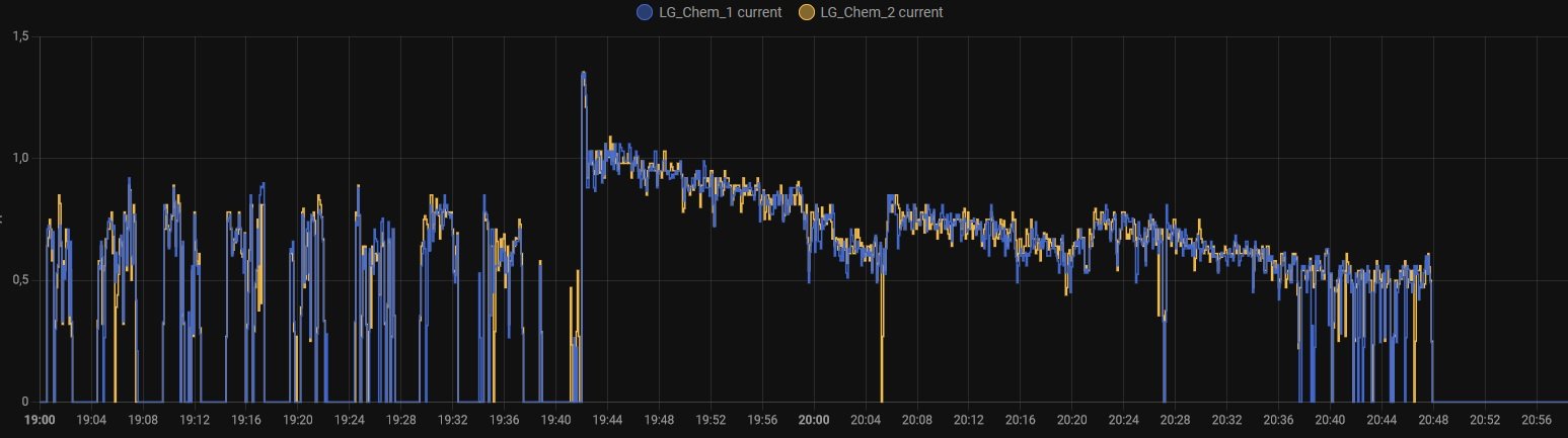

Písal som to viac krát, jbd bms všetko pod 1A ignoruje. Takže ak ide z/do batérie menej ako cca 53W, JBD ukazuje nulu - a tým vzniká soc drift. Keď je menič v bypasse dva dni a pri tom berie svojich 40W, tak z batérie zoberie za tie dva dni 1.9 kWh! A ak trochu vonku svieti, a menič je off-grid, a výroba pokrýva akurát spotrebu, zase vzniká drift.
Toto celé rieši Smartshunt alebo Currentshunt, ale tie potrebujú kalibráciu soc tiež, lebo bez nej za týždeň tiež utečú o pár percent.

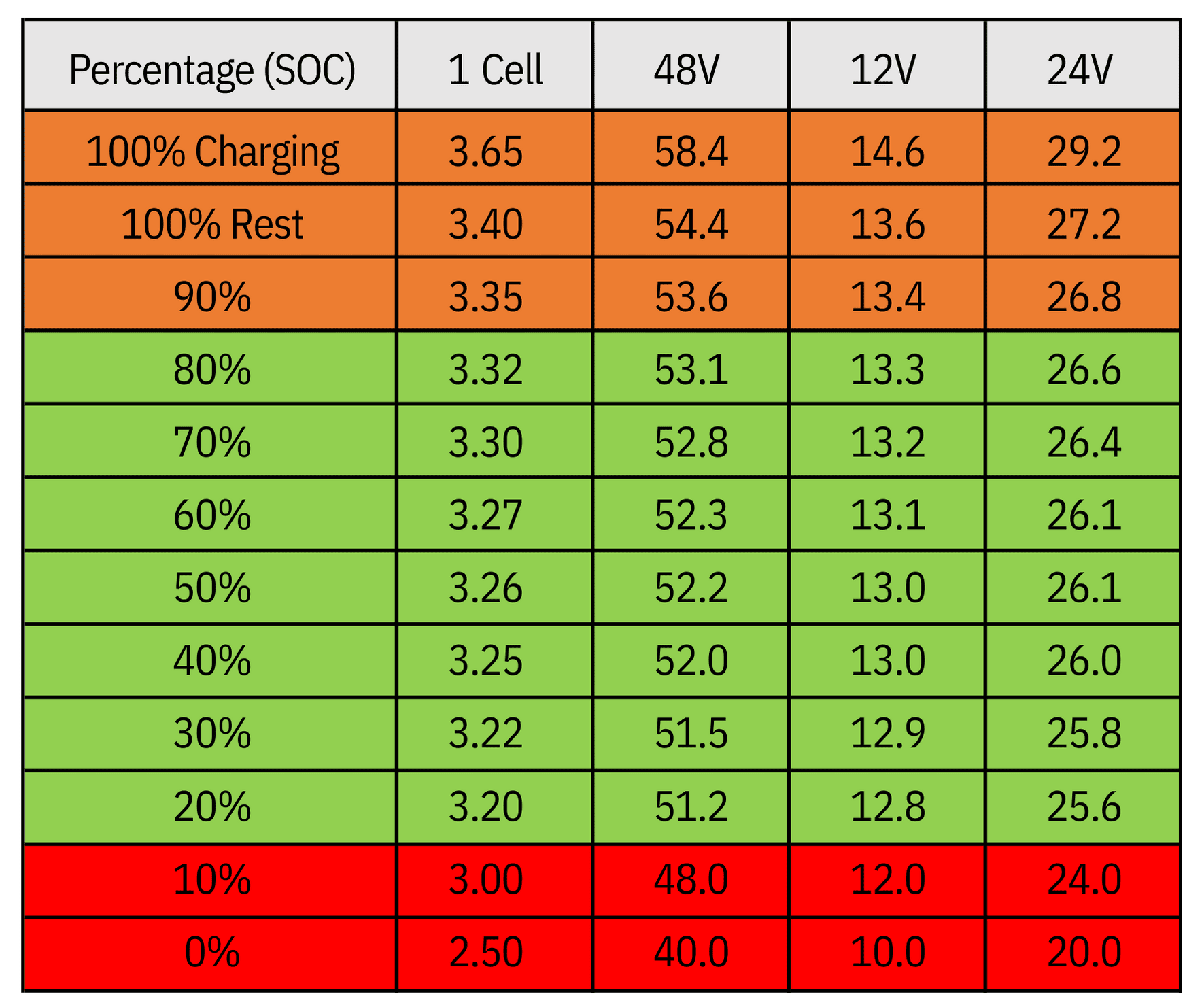

lepšie je naucit sa (alebo mat po ruke tabulku) pri akom napati ma lifepo ake soc a odcitat iba napatie pri najmensej moznej zatazi.
jk-bms mi teraz za tyzden tmy spravila rozdiel 30% a kedze som nechcel zhodit dom do chvilkoveho black outu, aby som restartoval bms, tak som dotlacil 3kWh zo siete. od 52,8V svietilo stale 100% soc az do 54,4V.

ja idem podla tejto tabulky pre lifepo.
zaokruhlene 51,2V = 20%, 52,2V =50%, 53,2V = 80%, pozriem ked to prepne na siet, odber spadne na 0,40A a v podstate hned vidis ci vypocet soc na bms driftuje, alebo nie.

tabulka k ničemu. 1.) pouze bez odběru. 2.) při jaké teplotě. 3.) zrovna teď, u mě odběr cca 4A ze 340Ah, tj technická nula, 52.5V a podle smartshuntu SOC 52% (zrovna teď bych řekl že to celkem sedí s realitou) , podle tvé tabulky něco mezi 60 a70%. Zhruba to může být pravda na koncích rozsahu, ale od 80 do 20% SOC podle napětí nepoznáš prakticky nic. Zejtra ráno budu mít v baterkách pod 40% a pořád tam bude přes 52V, kdo ví jestli ne furt 52.5V, co je tam celý dny, když se nijak výrazně nenabíjí nebo nevybíjí.. dnes v 16:00 60% SOC a 53V, odběr zanedbaterlnej, to taky nesedí. To už je lepší mizerný měření z čínské BMS než tahle tabulka. A přepnutí na síť podle napětí nejslabšího článku, já osobně tam mám 3.05V a stejně to ručně přepnu dřív, abych měl větší rezervu pro DC spotřebu a nenadálý výpadky DS... A vybíjet baterky pod 3V mi jistě nepřijde rozumný, stejně jako nabíjení na 3.65V. To chce výrobce baterek, aby prodal další kusy...

kodl ja som nikde netvrdil, ze baterku cyklujem v rozsahu tej tabulky a ani to nikomu neradim, len si mozno prvu veru zle pochopil.
pisem, ze orientacny odhad soc podla napatia, ked viem ze bms je uz vo vyraznom drifte.
