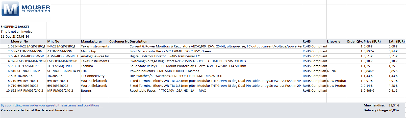

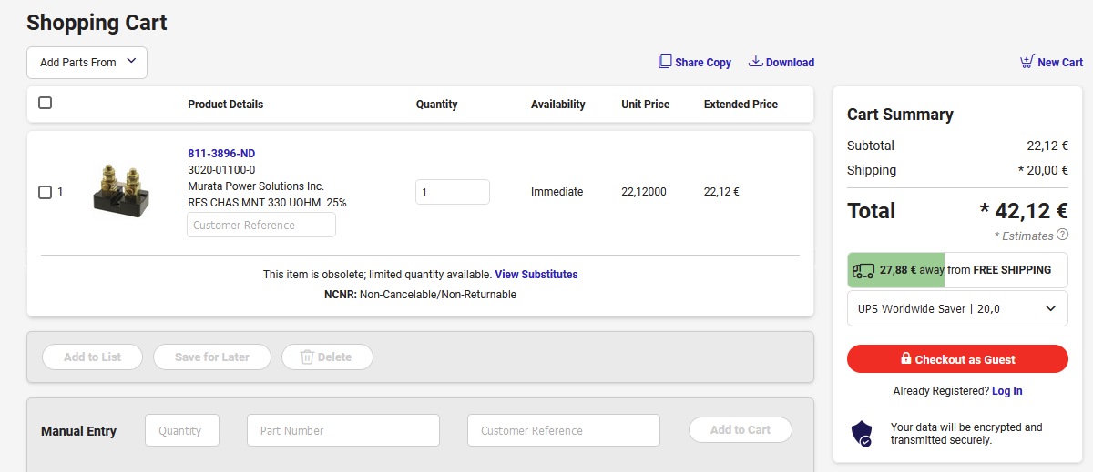

Ahojte, staval niekto diyBMS-CurrentShunt - https://github.com/stuartpittaway/diyBMS-CurrentShunt
Mám to nahádzané v košíku v Mousseri (okrem Murata shuntu, ten je zase v Digikey), vychádza to bez rezistorov, kondenzátorov a PCB na cca 50€ + poštovné. Ak by mal niekto seriózny záujem, môžme urobiť zbierku a postaviť pár kusov.

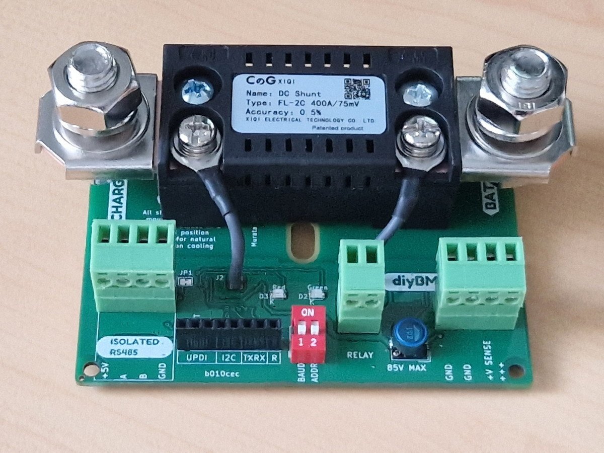

Ja som tento shunt aj vyrobil, aj obcas pouzivam. Jeho vyhoda je izolacia (oproti novsej verzi s INA229 na obrazku), ktora je osadena na BMS 4.6.
Limit je cca 80V (INA228/229).
Predbezna cenova kalkulacia je cca nasledovna: DPS 25e, osadenie suciastkami (SMT) 25e, INA+programovanie ATTINY 25e, murata 25e. cca 100e dokopy. Ak by bol zaujem viem vyrobit aj zaslat, ale reklamaciu ani papiere riesit nebudem - vysvetlenie nizsie. Kazdy kus by bol samozrejme otestovany, ale za to co s nim ludia spravia uz nerucim.
Ak by bol zaujem, treba napisat a mozeme to zriesit.
Rovno poviem, nie je to urcene do ruk ludom, ktori nevedia robit s citlivou elektronikou. Dal som par pokusov s testami medzi "laikmi", vacsinou to skoncilo znicenim lebo nespravna montaz. Manual nikto necita a zariadenie ako take ma ochranu vstupov/vystupov riesenu velmi slabo. Ale funkcnost je oproti cinskym blackboxom neporovnatelna. V nami produkovanych battery boxoch sa to sprava vyborne, zatial ziadna reklamacia. Current shunt s izolaciou (toto) je na tom samozrejme lepsie ako MCB4.6.
PZM017 je nepouzitelna, nemeria ani SOC ani smer prudu.

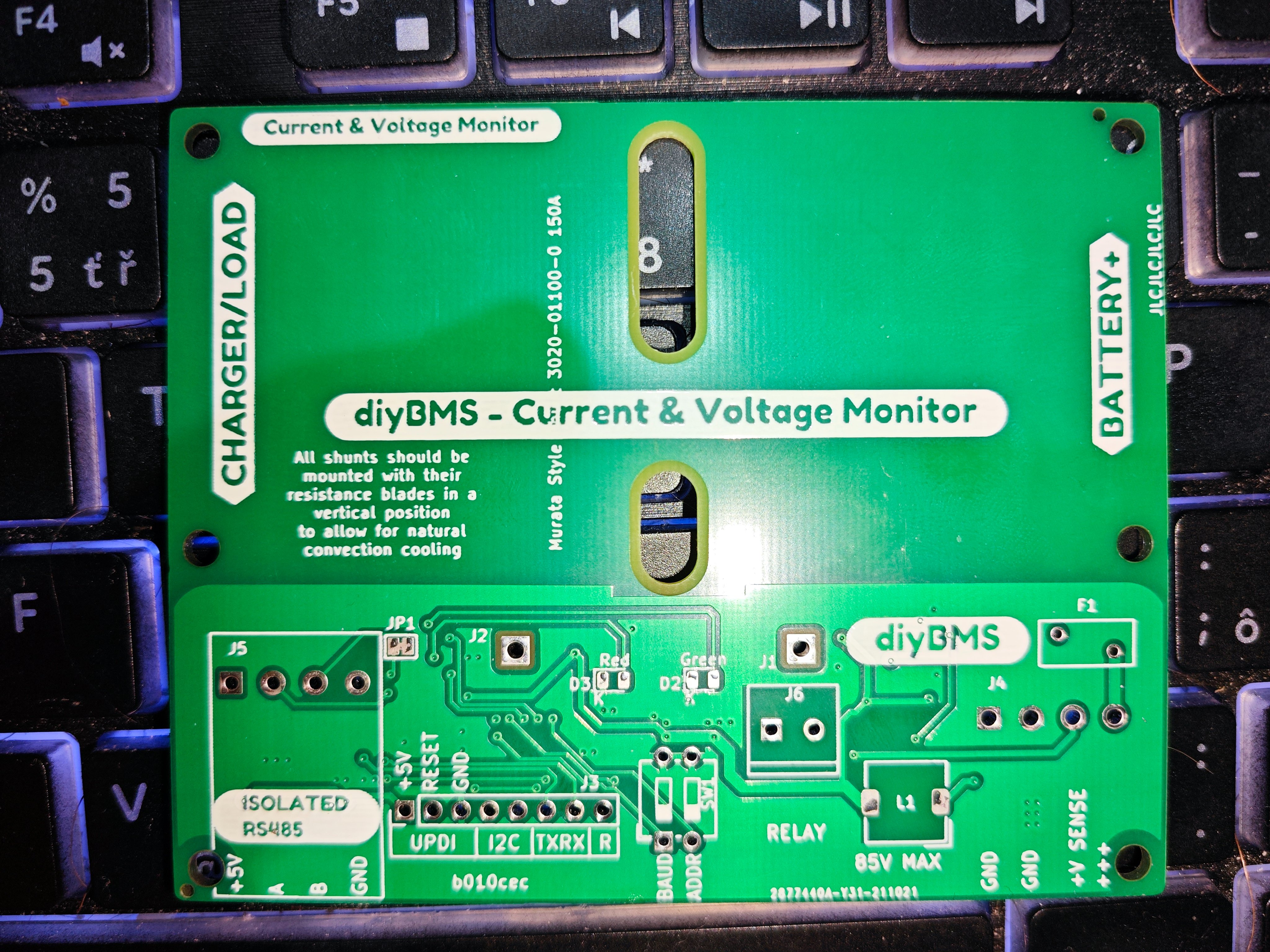

já to postavil, naládoval sw a nějak mi to nechdí. blikají na tom nějak led, ale nechce to komunikovat, nevím kde je chyba. Mám tady víc kusů, asi i osazenejch, nechceš mi to za úplatu oživit?

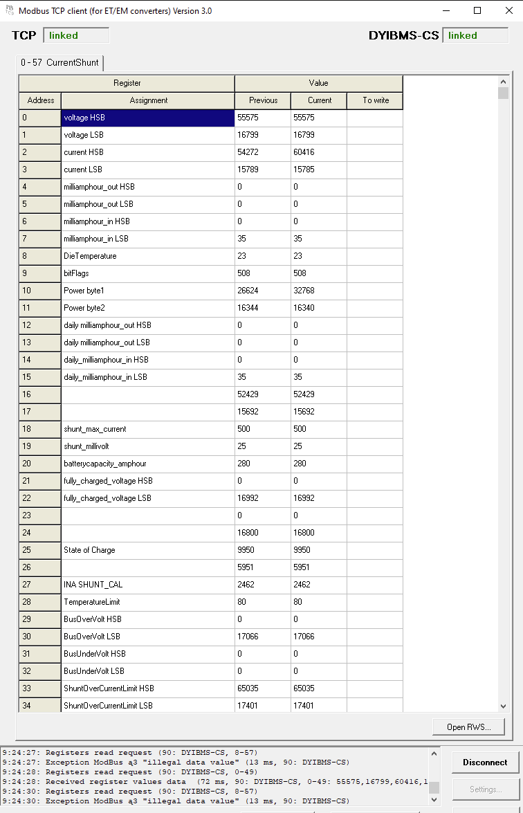

Tak kodl69 mi to nakoniec poslal domov na oživenie, stálo ma to jednu prebdenú noc. Registre na githube patria pre samotnú diyBMS a nie pre CurrentShunt! Modbus registre pre CurrentShunt sú 0-57, device ID = 90, parametre RS485 19200/8N1. Pekne mi to číta cez TCP modbus, ale v HA alebo na ESPhome treba ešte urobiť kalkulácie tých double hodnôt.

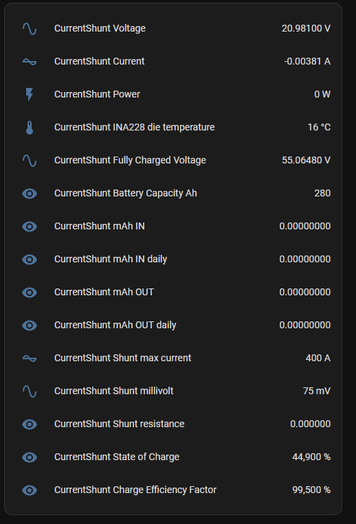

Re: diyBMS-CurrentShunt - kto staval a/alebo používa?
A už aj pridané do HA, cez spomínaný modbus tcp.
