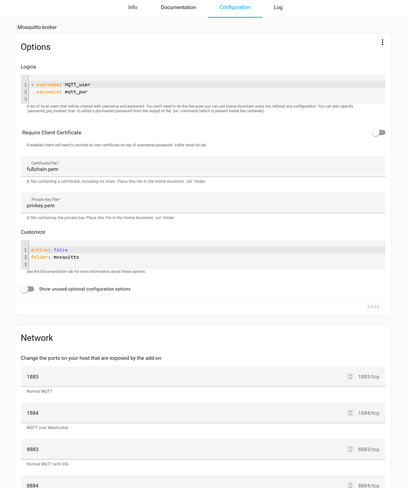

V mosqutto broker mám: A ve zdroji dat pak toto: Ta adresa 192.168.0.174 je adresa HA.
Třeba to pomůže jak zdroj nastavit, aby posílal data do HA.

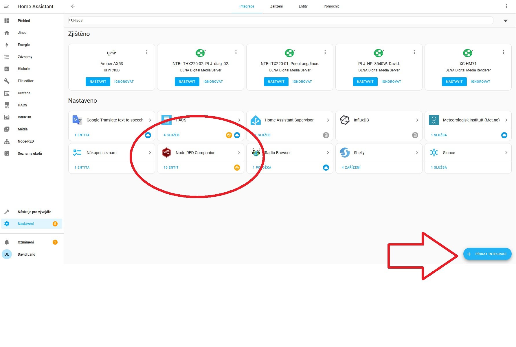

Re: Propojení HA s Venus na Rpi
Máš naistalovanou integraci Node-RED Companion (Nastavení->Zařízení a Služby)? Pokud ne, přidej ji přes + PŘIDAT INTEGRACI a restartuj HA.
Tu tam nemám a přes přidat integraci také není.
V tom případě nejdříve nainstaluj HACS , přes něj stáhni Node-RED Companion a následně ji přidej dle předchozího postu.
