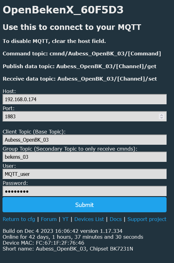

Moc mqtt nepoužívám, ale
V mosqutto broker mám: A ve zdroji dat pak toto: Ta adresa 192.168.0.174 je adresa HA.
Třeba to pomůže jak zdroj nastavit, aby posílal data do HA.
