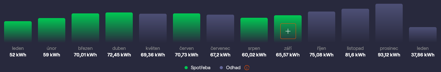

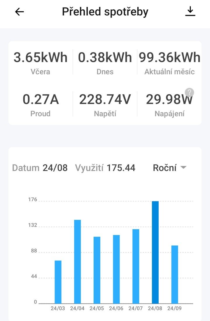

Ty jo, takhle malou spotřebu jsem měl jako svobodný, když sem jezdil přes týden na.montáže
To je chalupa ? Nebo jak je možné mít dnes takhle malou spotřebu ?
Taková spotřeba je pro mě sen, stačí pár panelů a lze vrátit elektroměr
Při 60-70kWh za měsíc se efektivita a návratnost hledá těžko.
I při dnešních cenách je to pod 10tis Kč za rok.
To je spíš na hledání cesty k úplně soběstačnosti
a krásnému koníčku...

Ono je vaření na indukci a vaření na indukci... Když budeš dělat každej týden dvakrát "taženej vývar" a zprcovávat hromady výpěstkuů ze zahrady na koncentráty (rajčata na protlak a pod.) tak bude spotřeba jistě jinde, než když si uděláš míchaný vajíčka nebo ohřeješ párky nebo nějakej polotovar. My žijeme přes léto celkem energeticky rozmařile, a i tak to není o moc jinačí, viz obrázek A to je tam v posledním měsíci i to zpracování úrody.
Leden únor - je k tomu potřeba přidat dohromady cca 400kWh z DS, většina z toho je na ohřev TUV. Zajímavý jsou spotřeby březen, duben - to bylo elektriky dost i na přitápění, tj spotřebovalo se prakticky všechno co šlo. O to míň jsme spálili dřeva na topení... Další co v tom nemám, je DC spotřeba, která je cca 1-1.5kWh denně (wifi, světla ve většině domu, můj PC, domácí vrátnej...) Jo a ta spotřeba ze sítě není spotřeba ze sítě, ale druhej multiplus, co je v sérii s prvním. To jsem zprovoznil teprve před čtrnácti dny.

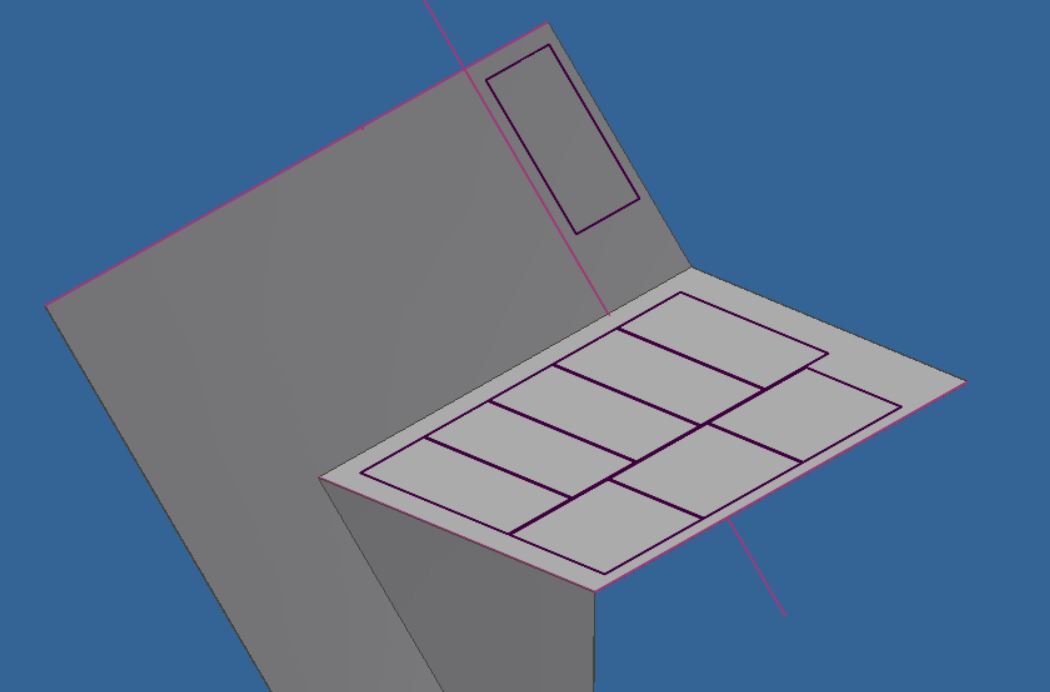

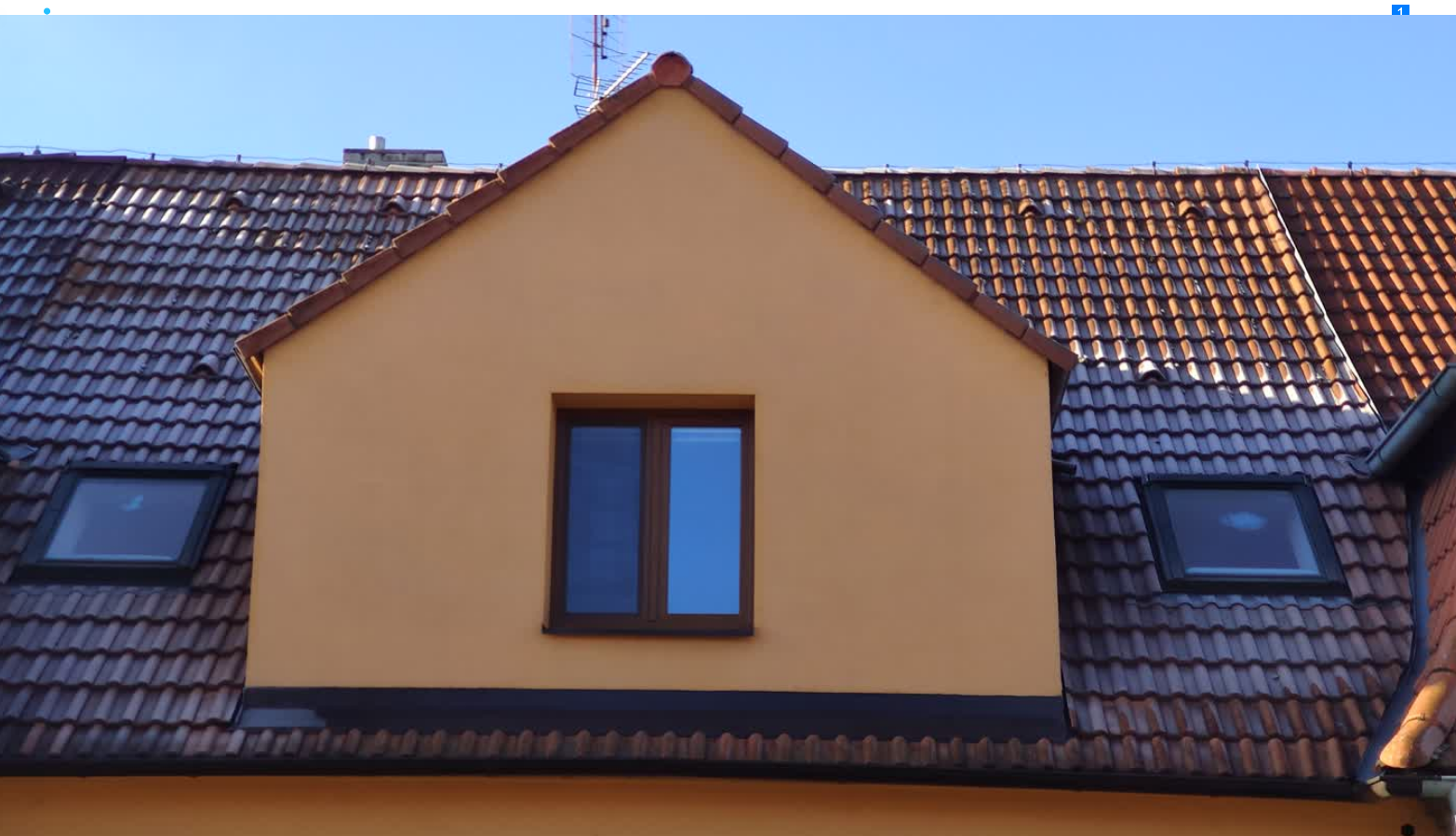

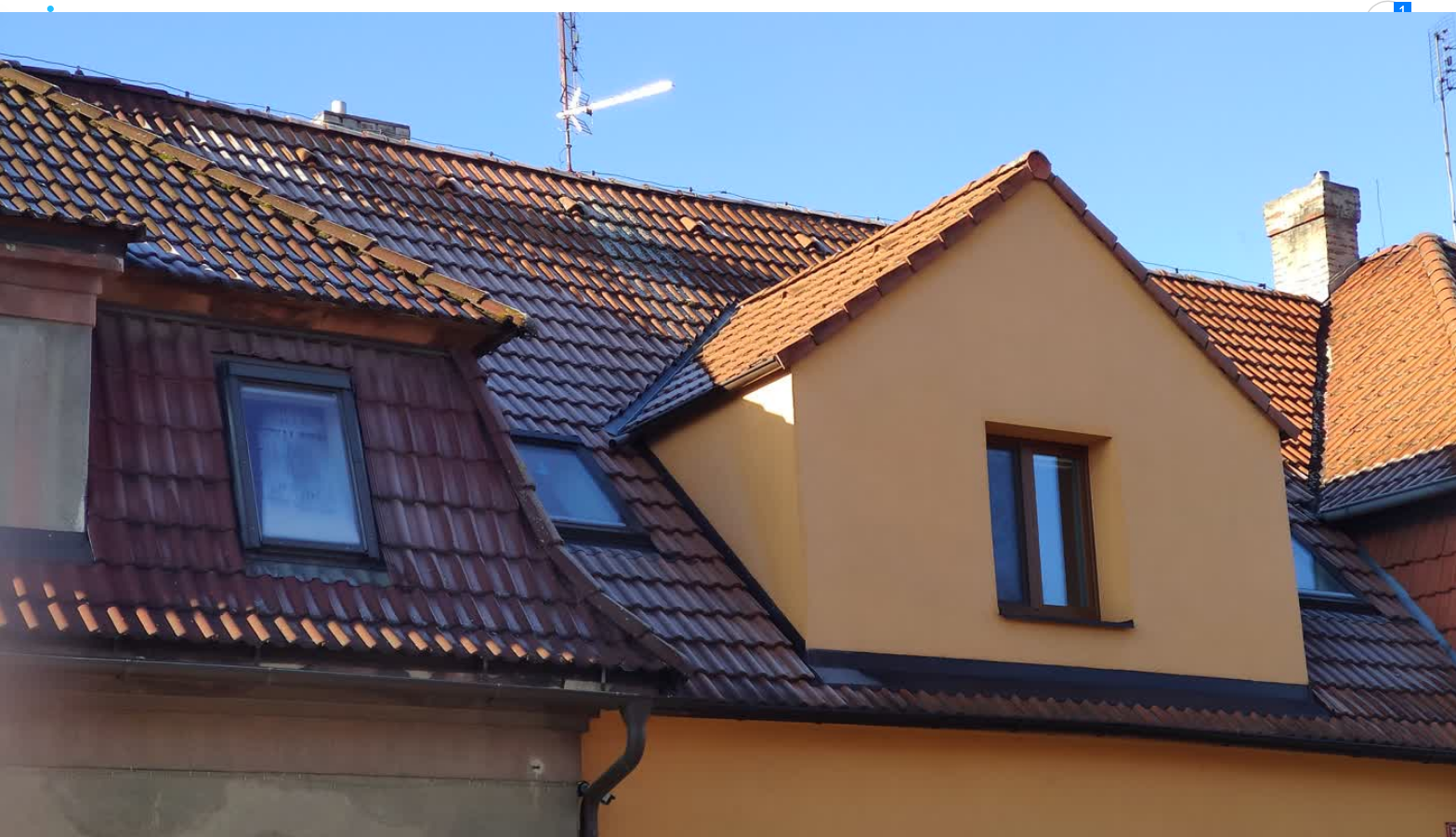

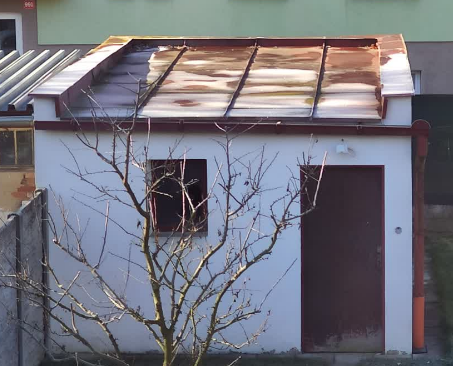

Ale přišel jsem na to, že půjdu cestou 1F a něco malého, ono se mi toho na střechu stejně moc nevejde jak jsem zjistil a ještě při uplně blbým úhlu 8° a délce střechy 6.3m A tam kde mam na šikmé střeše sklon 38° Jsou soláry a tich bych se prozatím nerad zbavoval, jelikož je používam na topení k plynovému kotli. Na druhé straně střechy to je bída, tam se nic nevejde. A další možnost je na technickou místnost a nebo na garáž, ale tam svítí slunko tak do 14h a potom už jen stín. Na střechu kam bych to dal svítí odpoledne v kuse bez stínu. Fotky jsou foceny v 10:00.
Vyčetl jsem, že je dobrý mít vysoký napětí na panelech aby měnič sepnul co nejdřív a vypnul co nejdéle, na to jsem si udělal i tabulku s panelama co jsem našel, tak snad jsem to vyčetl správně.

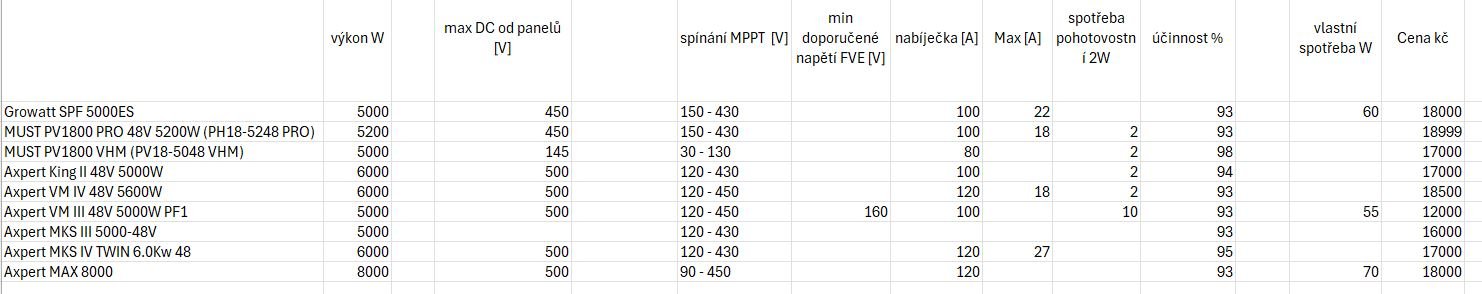

Další věc je měnič, tam je asi nejlepší Axpert King II 48V 5000W a nebo novější Axpert MKS IV TWIN 6.0Kw 48 případně MUST PV1800 VHM (PV18-5048 VHM), ale u toho nevim jak je to s přetokama aby nic nebylo. Cenově to vychází všechno tak nějak na stejno.

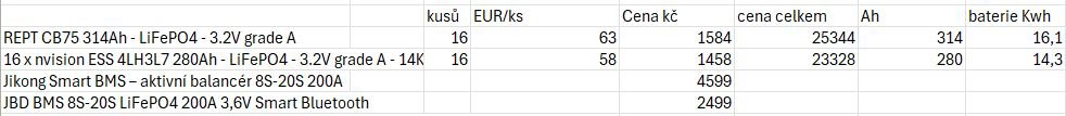

Další položka jsou baterky, tam si nejsem jistý, jakou kapacitu zvolit a jaké BMS je pro ně nejlepší, ale vede asi Jikong Smart 200A
potom ještě jištění celého systému, pojistky a tak, v tom mam úplnej hokej, našel jsem k tomu hodně možností a každý to skládá jinak, tak jsem si to vždy jen poznamenal do tabulky a ve finále jsem si udělal na to blokové schéma. Napsal jsem tam i průřezy a přibližné délky kabelů.
Pak mi napadlo, pokud vzniknou náhodou nějaký přebytky v topné sezoně, tak bych je chtěl určitě spotřebovat v topné patroně do topení co by byla hned vedle měniče a nebo bych pořídil nějaké levné tepelné čerpadlo 8KW a tim bych snížil ještě více spotřebu plynu, třeba Kaisai Arctic KHC-08RY3-B 8kW a tím bych mohl v létě i chladit.
Doufam, že aspoň nějaký muj nápad bude dávat nějaký smysl a budu se mít od čeho odpíchnout
A díky všem za rady.
