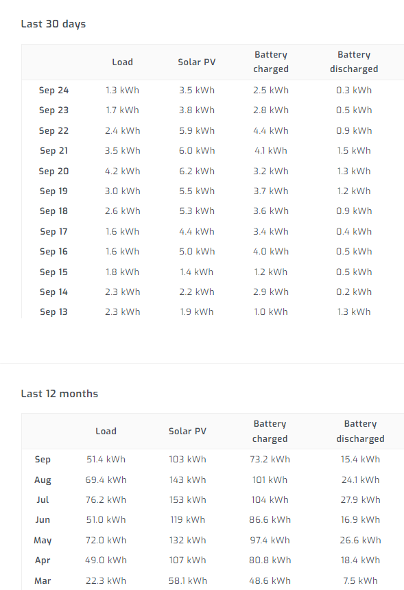

Ty jo, takhle malou spotřebu jsem měl jako svobodný, když sem jezdil přes týden na.montáže
To je chalupa ? Nebo jak je možné mít dnes takhle malou spotřebu ?
Taková spotřeba je pro mě sen, stačí pár panelů a lze vrátit elektroměr
Při 60-70kWh za měsíc se efektivita a návratnost hledá těžko.
I při dnešních cenách je to pod 10tis Kč za rok.
To je spíš na hledání cesty k úplně soběstačnosti
a krásnému koníčku...

Taky jedna mala chata. V ostrove není zapojena varna deska a trouba.
Baterie - olovo (a je to tam videt
9x 280 Wp AmeriSolar| Axpert King I 5000-48V | 4x Sonnenschein SRP 12V 175 A RAIL

Je, ale bejvá to dost oser. Takže jsem zůstal u 3x16A. Což je naprd, protože bypass mě pak hodí na jednu fázi. Takže budu muset manuálně přepínat.eman píše: úte zář 24, 2024 6:11 amVyplatí se na tak malou spotřebu platit 3 fáze? Ikdyž si nejsem jistý, jestli pro dům je jedna fáze vůbec možná volba.
Nevyplatí, ale to neznamená, že je nesmysl to dělat.Petrk1 píše: pon zář 23, 2024 10:12 pmDobrý den,

Ono hodně záleží co vše tam má každý pověšené. Například pokud by to bylo bez topení, počítám, že bych byl na hranici úplné soběstačnosti, ale potřebuji dodat necelý megawatt na topení. A to je zpravidla když nesvítí. Protože když svítí, tak mi dům vyhřeje samotné slunce.Valdano píše: pát říj 04, 2024 2:15 pmTo je spotřeba úsporného jednotlivce. Nedovedu si představit, že by to stačilo pro rodinu. Podobně nízkou spotřebu mám v panelákové garsonce 39m2 bez plynu kde je topení a teplá voda dálkově. Plyn nemám. Mám stejný jištič 3x25A, ale doma je na 3F připojena jen elektrická trouba jinak nic jiného. Samozřejmě jednotlivé okruhy světel a zásuvek jsou rozloženy na různé fáze, ale byt je opravdu malý. Vaření na indukci jen občas cca jednou až dvakrát týdně zhruba okolo hodiny a podobně také v elektrické troubě. Většinou jen ohřívám v mikrovlnce dva až třikrát denně cca do 5-ti minut. Dělám z domova takže přes den je převážně v provozu notebook s externím LCD monitorem 27" a večer pak TV. Svícení večer převážně jedna výjimečně dvě LED žárovky 3 až 5W. Praní jednou týdně o víkendu. Spotřebič s největší průměrnou spotřebou za den je lednička. Spotřebu sledují dlouhodobě a obvykle jednou měsíčně si dělám samoodečet. Níže viz spotřeba letos.
Má spotřeba je díky tomu velice nerovnoměrná v roce. Přesně opačně než je potřeba.
Naopak pokud bych tm měl v létě pověšenou klimu, tak to ani nepoznám, protože v létě budu mít baterii stále plnou. Hodně také pomůže nějaká uvědomělá domácnost. Počkat na některé věci až když ta energie je. Například praní. Částečně i vaření se dá ovlivnit...

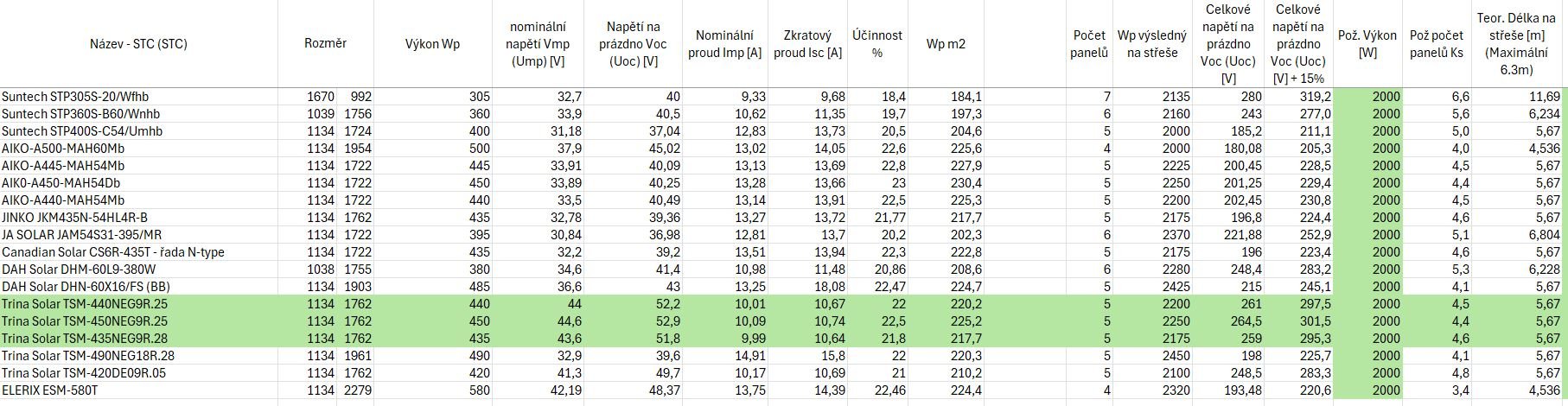

Tak po delší době a studování všeho možného jsem zjistil, že stejně nic nevim, ale to nevadí
Ale přišel jsem na to, že půjdu cestou 1F a něco malého, ono se mi toho na střechu stejně moc nevejde jak jsem zjistil a ještě při uplně blbým úhlu 8° a délce střechy 6.3m A tam kde mam na šikmé střeše sklon 38° Jsou soláry a tich bych se prozatím nerad zbavoval, jelikož je používam na topení k plynovému kotli. Na druhé straně střechy to je bída, tam se nic nevejde. A další možnost je na technickou místnost a nebo na garáž, ale tam svítí slunko tak do 14h a potom už jen stín. Na střechu kam bych to dal svítí odpoledne v kuse bez stínu. Fotky jsou foceny v 10:00.
Vyčetl jsem, že je dobrý mít vysoký napětí na panelech aby měnič sepnul co nejdřív a vypnul co nejdéle, na to jsem si udělal i tabulku s panelama co jsem našel, tak snad jsem to vyčetl správně.
Další věc je měnič, tam je asi nejlepší Axpert King II 48V 5000W a nebo novější Axpert MKS IV TWIN 6.0Kw 48 případně MUST PV1800 VHM (PV18-5048 VHM), ale u toho nevim jak je to s přetokama aby nic nebylo. Cenově to vychází všechno tak nějak na stejno.
Další položka jsou baterky, tam si nejsem jistý, jakou kapacitu zvolit a jaké BMS je pro ně nejlepší, ale vede asi Jikong Smart 200A
potom ještě jištění celého systému, pojistky a tak, v tom mam úplnej hokej, našel jsem k tomu hodně možností a každý to skládá jinak, tak jsem si to vždy jen poznamenal do tabulky a ve finále jsem si udělal na to blokové schéma. Napsal jsem tam i průřezy a přibližné délky kabelů.
Pak mi napadlo, pokud vzniknou náhodou nějaký přebytky v topné sezoně, tak bych je chtěl určitě spotřebovat v topné patroně do topení co by byla hned vedle měniče a nebo bych pořídil nějaké levné tepelné čerpadlo 8KW a tim bych snížil ještě více spotřebu plynu, třeba Kaisai Arctic KHC-08RY3-B 8kW a tím bych mohl v létě i chladit.
Doufam, že aspoň nějaký muj nápad bude dávat nějaký smysl a budu se mít od čeho odpíchnout
A díky všem za rady.
Panely.xlsx- (25.21 KiB) Staženo 92 x
