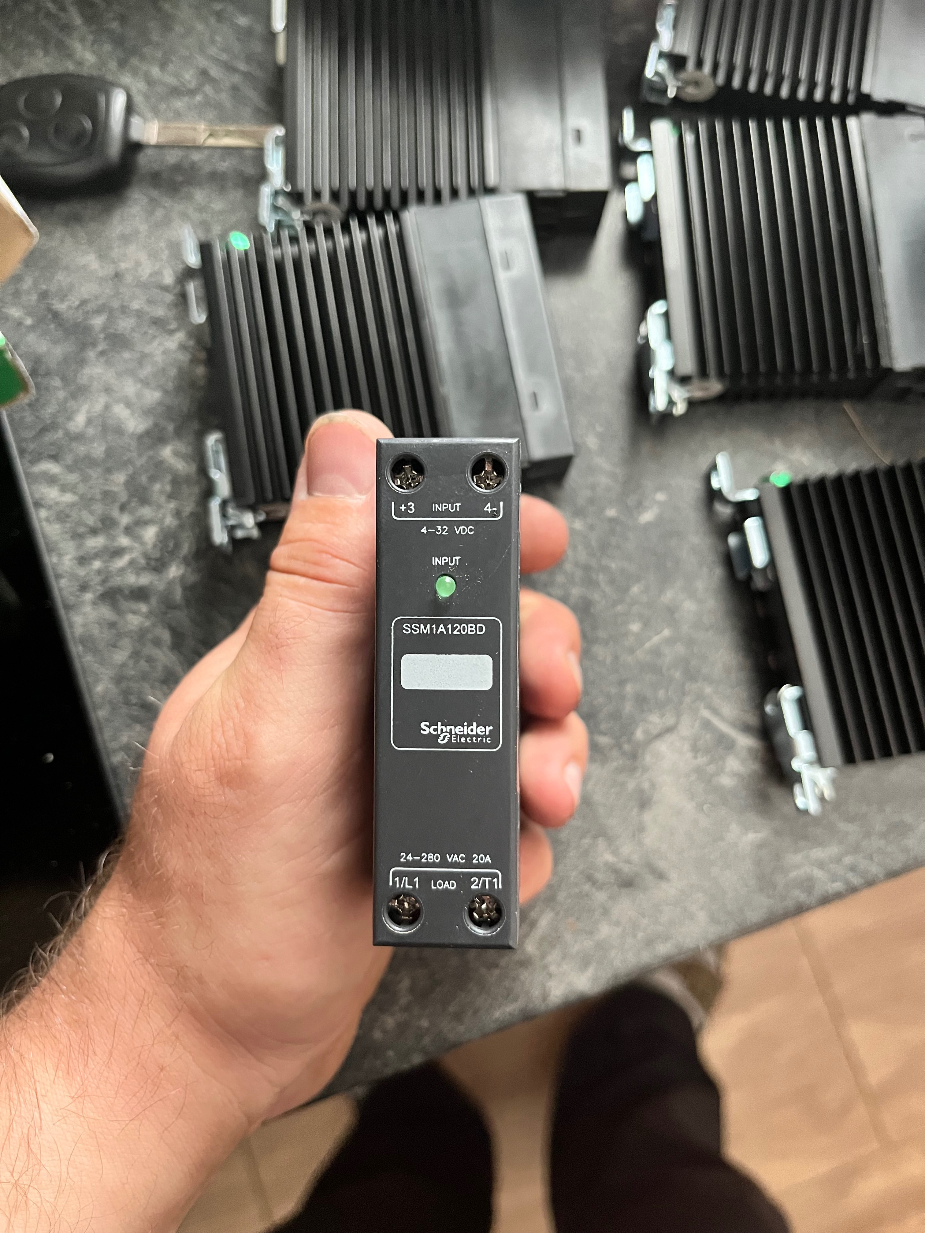

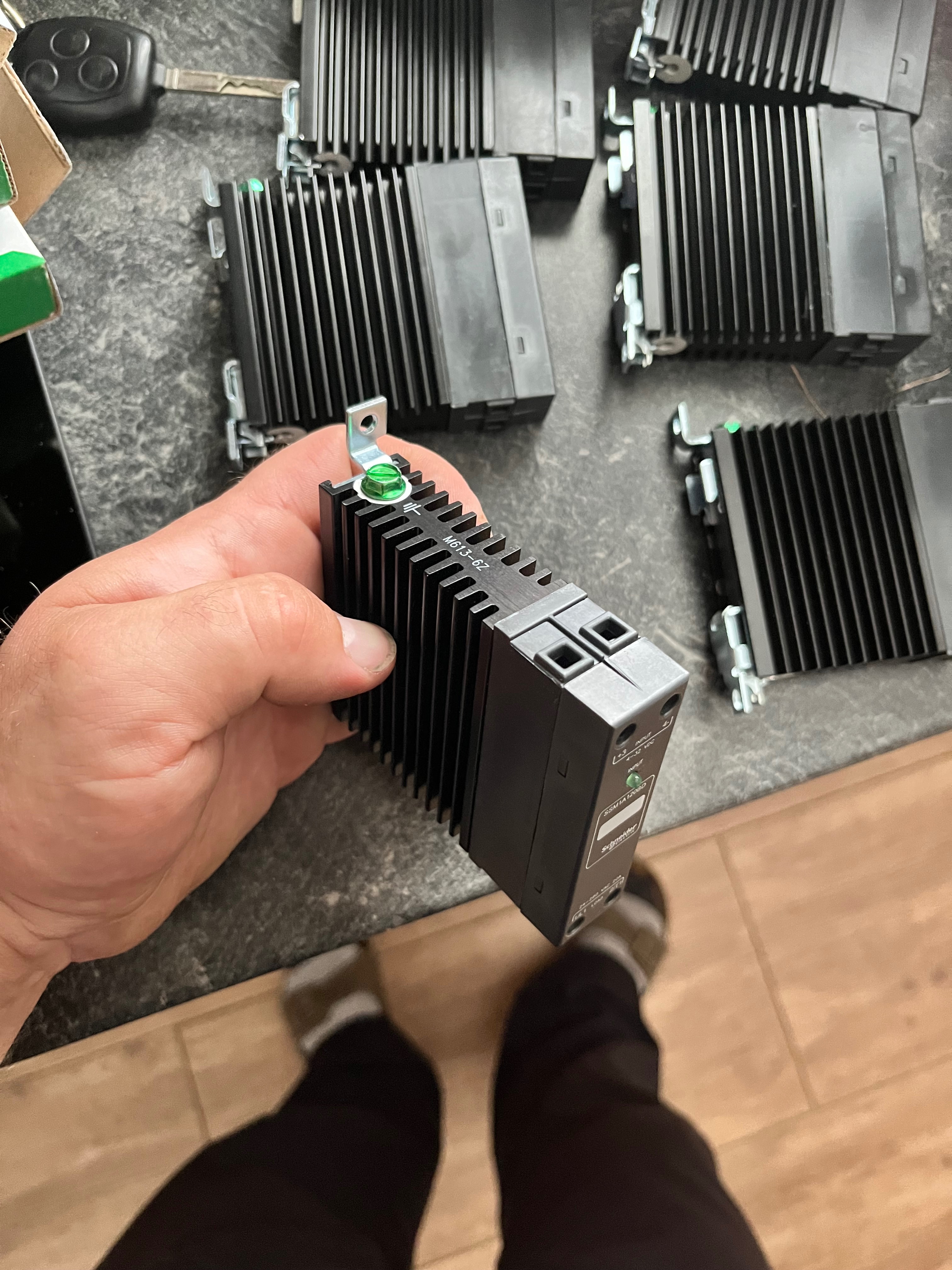

Ja mam tieto ssr schneider SSM1A120BD (20A) su zo spinanim v nule ale ak by zoplo tak by nemal byt problem ked to cez neho bude regulovat ten triak..(alebo sa mylym).. Su nachystane na 1,35kw spiraly (6ks)a jeden bojler 2kw..

nevim jeslti rozumim co myslis ale kdyz mas ssr se spinanim v nule, muzes vykon spinat jen po pulvnach. Triak se neda rozepnout jindy nez pruchodem nulou. Jednoduse rozepnout. Takze nejde delat fazove rizeni vykonu.

Nějak nechápu?
Ty chceš pomocí ssr které spíná v 0 řídit triak?
Panebože proč? To nebude fungovat.
Buď připoj zátěž na ten ssr nebo k triaku použij nějaké jiné řízení než ssr řízené v 0.

Ja som mal zato ze ked zopnem to ssr tak je jedno ci cez neho pojde 500w alebo 1300w

Jasně že je to jedno, pokud bude řádně chlazené a nepřekročíš jeho parametry tak je jedno zda přes něj poteče 1300W nebo 500W.
Akorát nechápu proč chceš pomocí ssr regulovat triak??????
Obzvláště jak to ssr spíná v 0 takže ten ovládaný triak bude spínat pouze a zase v 0 takže můžeš pouze regulovat počet vln, ale nelze ho fázově řídit
Prostě v tom ssr už triak bude s obvodem co ho bude zapínat v 0 tak proč za triak dávat další triak?
Nebo jsem něco nepochopil?

Pres ssr spinat primo triak stejne nejde. V SSR uz jako spinaci prvek triak je a ma to leak proudu v rozepnutem stavu. Muze se stat, ze by to bylo porad sepnute. Jsou i situace, kdy lidem sviti led zarovky i ve vypnutem stavu.
Hlavne ssr nenbi nic jineho nez ten triak ovladany nejakym optoclenem.
- Příspěvky: 2625
- Reputace:470
Re: vytazovanie trochu inak...
Jen technická: levné SSR je triak. Ale lepší SSR mají antiparalelně zapojené tyristory, protože ty mají lepší spínací vlastnosti. Snesou vyšší dU/dt a hlavně mají menší úbytek v sepnutém stavu.
Což je na SSR ten největší problém, protože to hřeje a tedy vytváří ztráty.
A existují i varianty, kde to spínání dělají FETy. Ale to se používá spíš u nižších napětí, protože na vysokých napětích už FETy nemají kdovíjak skvělé vlastnosti, a IGBT už má zase velký úbytek v sepnutém stavu.
