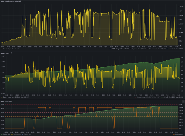

Ja som toto riešil už dávnejšie, ale zavrhol som to. Ako bolo by to zaujímavé a nepochybne užitočné, ale ak máš dosť kapacity v baterkách, tak z toho netreba robiť vedu (mikrocykly, atď). Veľmi v skratke - riadim to cez HA, zapínanie a zvyšovanie výkonu je v krokoch 1-2-3 kW, automatizácia sa spúšťa každých 5 minút (stačí, lebo dosť bateriek), do úvahy sa berie plávajúci priemer za 5 minút (výkon z/do batérie) a podľa SoC a predpovede ziskov na aktuálny a nasledujúci deň sa spustí ohrev.
Analógové SSR a riadenie z HA v sekundových intervaloch by nebolo úplne márne, ale LFP skôr odídu na starobu ako na počet cyklov (aj s mikrocyklami). Prikladám graf nahrievania bojleru zo včera, pekne vidieť výkon z MPPT, odber bojleru a výkon z/do batérie. Tých mikrocyklov je tam habadej, ale vôbec sa z toho nejdem zblázniť.
Ak by som zmenil spúšťanie automatizácie na každú minútu a priemer by som nahradil druhou automatizáciou na okamžité zníženie/vypnutie ak je odber z batérie, tak by som softvérovo zabránil mikrocyklom, ale uštval by som asi relátka čo ovládajú špirály

Teraz rano zacinam s baterkou niekde okolo85% ked je prechodne obdobie tak to bolo tak isto lebo som mal kuchynu prepnutu na ds a ked ti ide len 800 alebo 1000w z panelov a spotreba domu je minimum tak je somarina podla mna zapinat 2000 alebo 1300w naraz a brat to z baterky, keby to mohlo ist priamo z panelov hned od zaciatku ten prebytok.a postupne by sa bud zvysoval alebo znizoval na zaklade spotreby domu a vyroby..

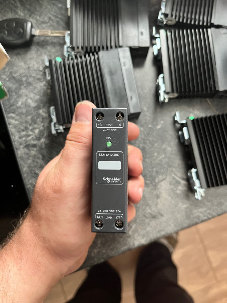

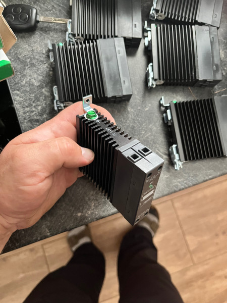

Ja mam tieto ssr schneider SSM1A120BD (20A) su zo spinanim v nule ale ak by zoplo tak by nemal byt problem ked to cez neho bude regulovat ten triak..(alebo sa mylym).. Su nachystane na 1,35kw spiraly (6ks)a jeden bojler 2kw..

nevim jeslti rozumim co myslis ale kdyz mas ssr se spinanim v nule, muzes vykon spinat jen po pulvnach. Triak se neda rozepnout jindy nez pruchodem nulou. Jednoduse rozepnout. Takze nejde delat fazove rizeni vykonu.

Nějak nechápu?
Ty chceš pomocí ssr které spíná v 0 řídit triak?
Panebože proč? To nebude fungovat.
Buď připoj zátěž na ten ssr nebo k triaku použij nějaké jiné řízení než ssr řízené v 0.

Ja som mal zato ze ked zopnem to ssr tak je jedno ci cez neho pojde 500w alebo 1300w

Jasně že je to jedno, pokud bude řádně chlazené a nepřekročíš jeho parametry tak je jedno zda přes něj poteče 1300W nebo 500W.
Akorát nechápu proč chceš pomocí ssr regulovat triak??????
Obzvláště jak to ssr spíná v 0 takže ten ovládaný triak bude spínat pouze a zase v 0 takže můžeš pouze regulovat počet vln, ale nelze ho fázově řídit
Prostě v tom ssr už triak bude s obvodem co ho bude zapínat v 0 tak proč za triak dávat další triak?
Nebo jsem něco nepochopil?

Pres ssr spinat primo triak stejne nejde. V SSR uz jako spinaci prvek triak je a ma to leak proudu v rozepnutem stavu. Muze se stat, ze by to bylo porad sepnute. Jsou i situace, kdy lidem sviti led zarovky i ve vypnutem stavu.
Hlavne ssr nenbi nic jineho nez ten triak ovladany nejakym optoclenem.

Jen technická: levné SSR je triak. Ale lepší SSR mají antiparalelně zapojené tyristory, protože ty mají lepší spínací vlastnosti. Snesou vyšší dU/dt a hlavně mají menší úbytek v sepnutém stavu.
Což je na SSR ten největší problém, protože to hřeje a tedy vytváří ztráty.
A existují i varianty, kde to spínání dělají FETy. Ale to se používá spíš u nižších napětí, protože na vysokých napětích už FETy nemají kdovíjak skvělé vlastnosti, a IGBT už má zase velký úbytek v sepnutém stavu.
