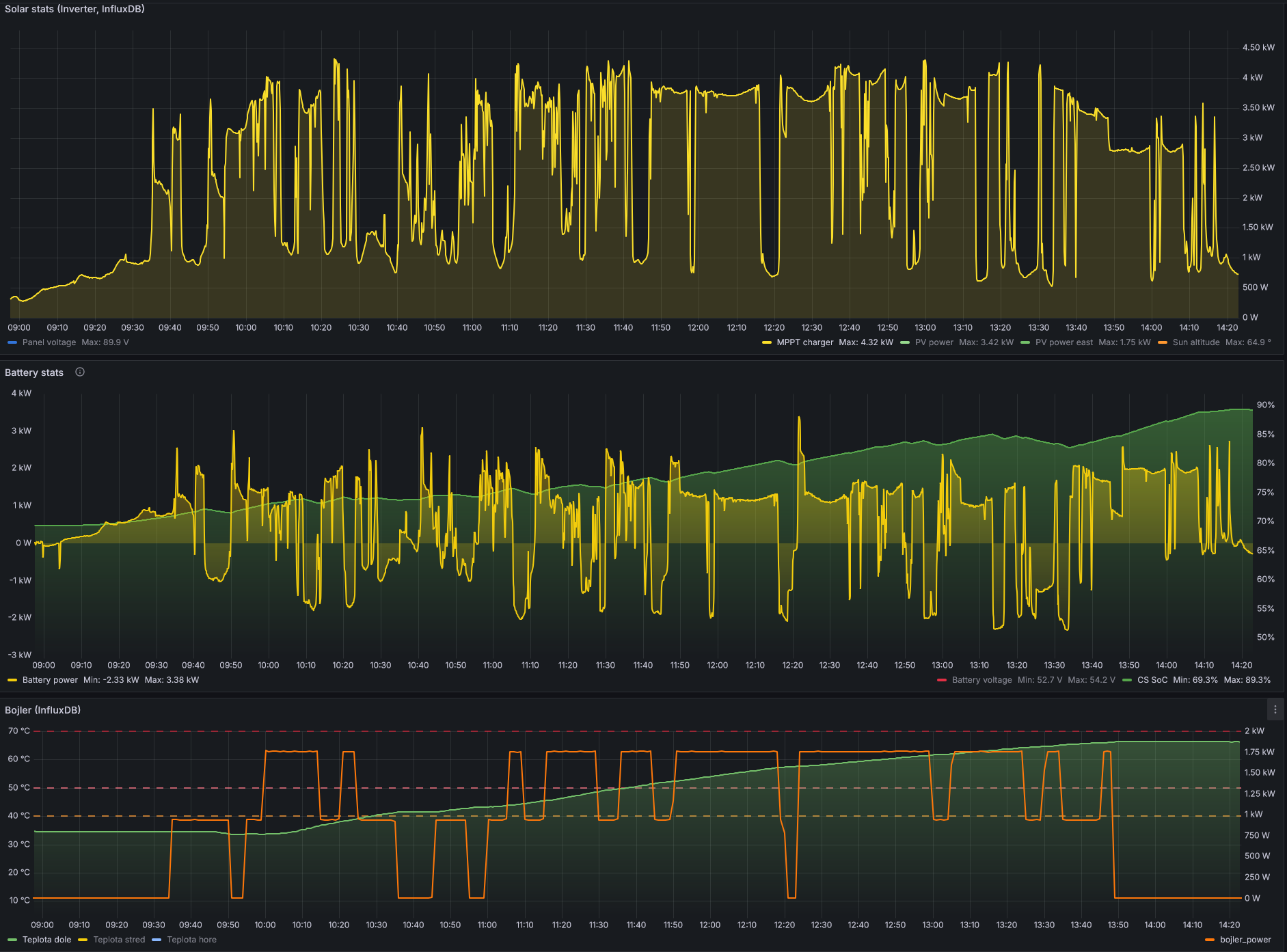

Ja som toto riešil už dávnejšie, ale zavrhol som to. Ako bolo by to zaujímavé a nepochybne užitočné, ale ak máš dosť kapacity v baterkách, tak z toho netreba robiť vedu (mikrocykly, atď). Veľmi v skratke - riadim to cez HA, zapínanie a zvyšovanie výkonu je v krokoch 1-2-3 kW, automatizácia sa spúšťa každých 5 minút (stačí, lebo dosť bateriek), do úvahy sa berie plávajúci priemer za 5 minút (výkon z/do batérie) a podľa SoC a predpovede ziskov na aktuálny a nasledujúci deň sa spustí ohrev.
Analógové SSR a riadenie z HA v sekundových intervaloch by nebolo úplne márne, ale LFP skôr odídu na starobu ako na počet cyklov (aj s mikrocyklami). Prikladám graf nahrievania bojleru zo včera, pekne vidieť výkon z MPPT, odber bojleru a výkon z/do batérie. Tých mikrocyklov je tam habadej, ale vôbec sa z toho nejdem zblázniť.
Ak by som zmenil spúšťanie automatizácie na každú minútu a priemer by som nahradil druhou automatizáciou na okamžité zníženie/vypnutie ak je odber z batérie, tak by som softvérovo zabránil mikrocyklom, ale uštval by som asi relátka čo ovládajú špirály

Preto by to bolo vhodne riadit postupne cez triak...
Teraz rano zacinam s baterkou niekde okolo85% ked je prechodne obdobie tak to bolo tak isto lebo som mal kuchynu prepnutu na ds a ked ti ide len 800 alebo 1000w z panelov a spotreba domu je minimum tak je somarina podla mna zapinat 2000 alebo 1300w naraz a brat to z baterky, keby to mohlo ist priamo z panelov hned od zaciatku ten prebytok.a postupne by sa bud zvysoval alebo znizoval na zaklade spotreby domu a vyroby..
