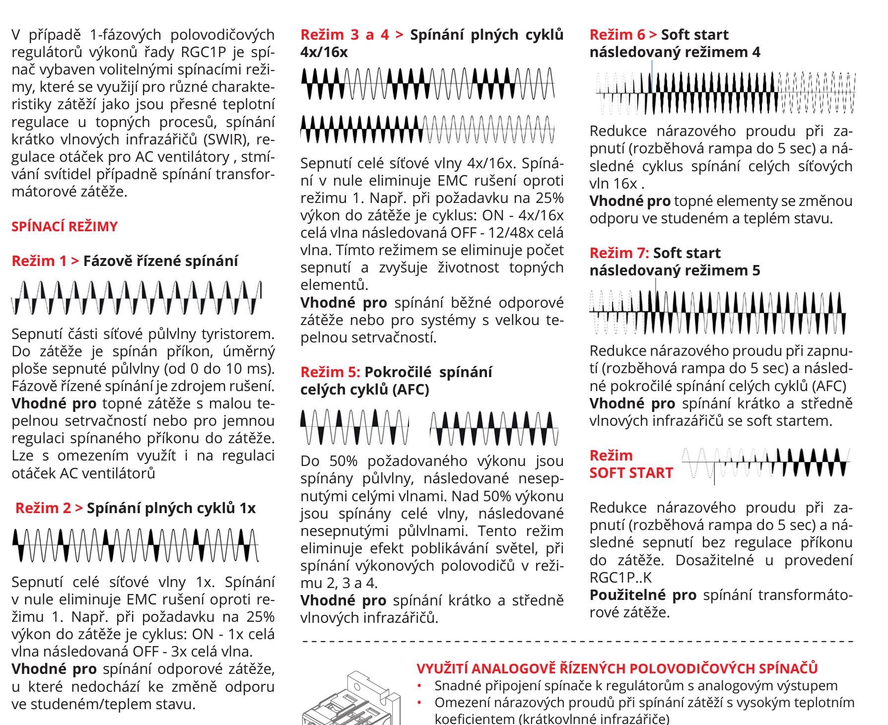

Pozdravujem,
vo fore je toho pomerne dost popisane ohladom analogovych 0-10 V SSR s fazovym riadenim spinania. Avsak v pripade casto pouzivanych SSR od Carlo Gavazzi je tam otocne koliesko na nastavenie roznych spinacich rezimov. Obrazok v prilohe. Mate s tym niekto skusenosti?
V podstate ma zaujima, ci tam je nieco zaujimavejsie/lepsie ako prva moznost, cize fazove riadenie spinania.
Chapem to spravne, ze ten rezim 2 (pripadne aj 3 a 4) robi to iste, ako ked je SSR spinane v nule?

Ano, režimy 2,3,4 by se daly realizovat běžným optotriakem, spínajícím v nule. A k tomu nějakým procesorem, který by hlídal počet půlperiod, po kterých je triak sepnutý.
Na ostatní režimy by byl třeba běžný optron/optotriak, který umí sepnout kdykoli. A opět procesor pro řízení, tentokrát ještě doplněný o detektor průchodu nulou.
Který režim je v daném případě lepší (u tepelných spotřebičů) asi záleží na tom, jaký režim konkrétnímu měniči dělá méně zle. On nebude milovat asi žádný z nich, ale na některé bude nadávat míň než na jiné, řekl bych.
