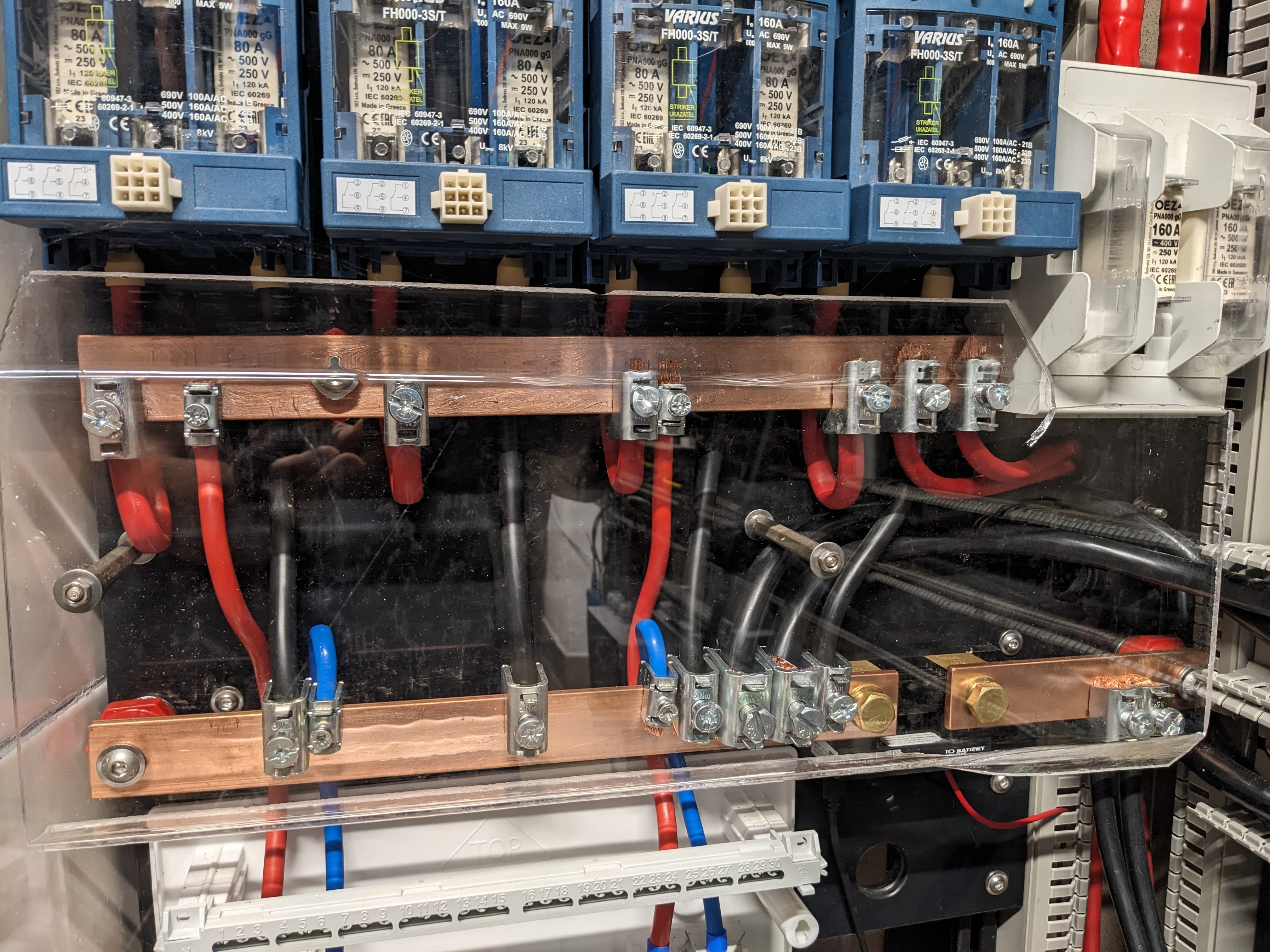

Ja mam viacej busbarov (z medi) a teda ja som daval na bateriove busbary mosadzne sroby a je to v poho..
Ale teda uz by som nevrtal tu med.je to za trest ale dalo sa to..
Toto je foto busbarov s poistkami na baterky tiez so shuntom bmv712..
Dokonca som si vyrobil ekvisvorku na hlavne pospojovanie/uzemnenie s pasoviny co mi ostala a je to lepsie ako kupovana a tam som uz pouzil na rozne prierezy pripojovacich PE vodicov tie srobovacie svorky,co je teda lepsie ..
Samozrejme aj ta ekvisvorka aj tieto baterkove aj menicove busbary su prisrobovane na 35mm izolatoroch s dierou 8mm na skrutku.

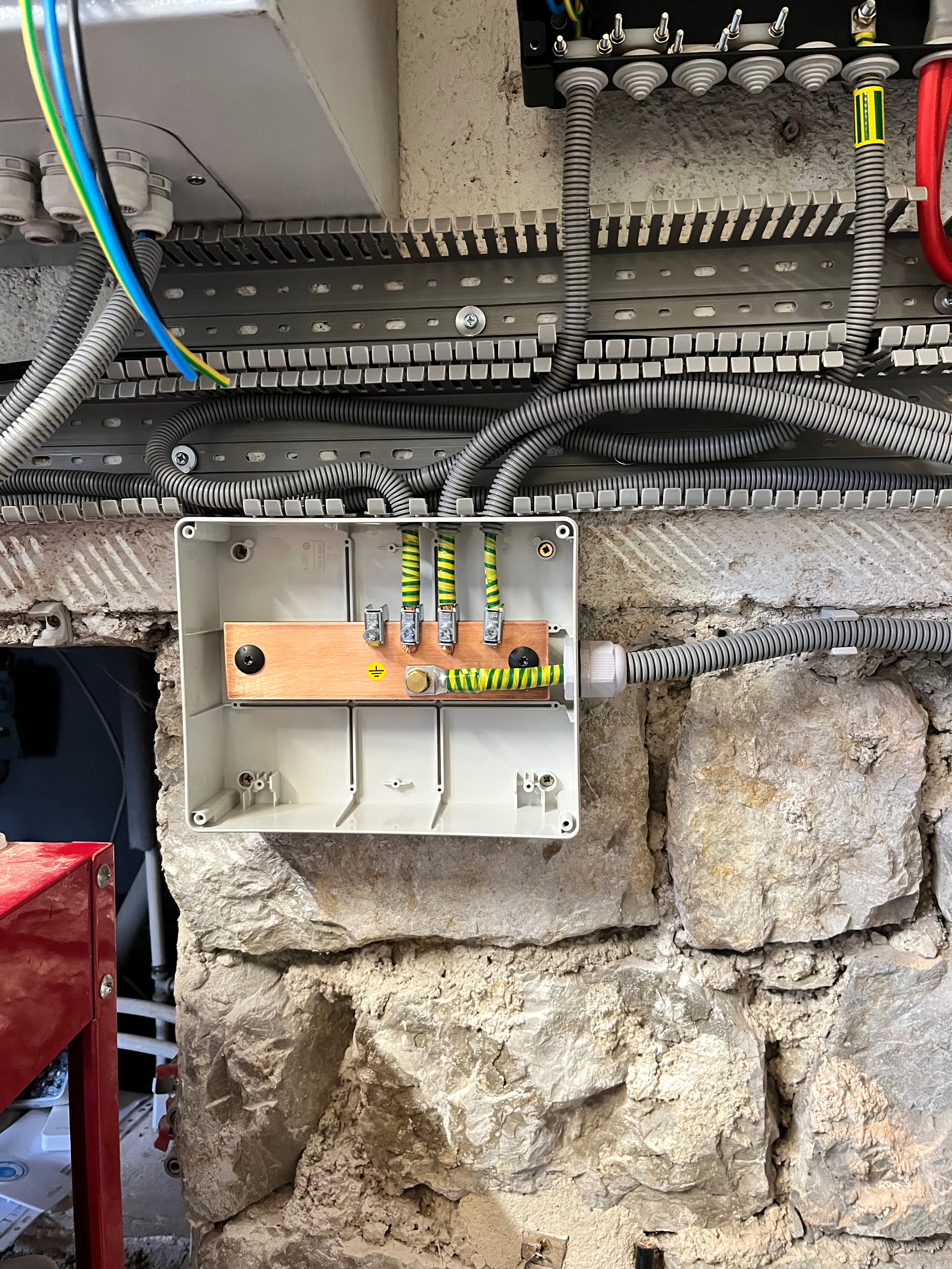

Nemam tu v telefone konecnu foto ako to vyzera tak aspom nieco..toto je ekvipotencialna svorka/hlavne uzemnovacie pospojovanie

Migel píše: čtv bře 28, 2024 12:44 pm
Pěkné, ale kousek smršťovačky na ty oka by neškodilo, jinak OK.
