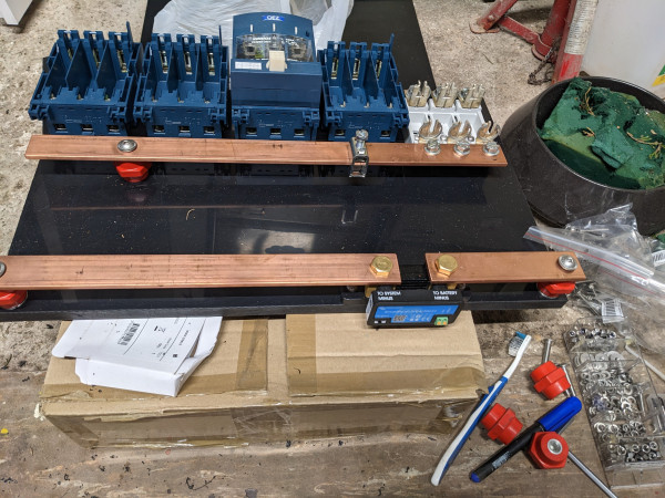

Použij raději měď, originál izolátory a třmenové svorky, nemusíš nic vrtat, kdykoliv upravíš.

Ja mam hlinik, 62x10, provrtane, zavity M8, a sroub je zasroubovany ze zadni strany, aby cucel dopredu. Takze jen nasadim oko kabelu a matici dotahnu.
Trmenove svorky nemohu pouzit, leda ze bych mel pocinovana lanka kabelu, sla by totiz med na hlinik primo.

Asi by šly použít dutinky, ty jsou pocínované?

Jake srouby tam mas? Normalni nerez? Pod kabelove oka jsi daval nejake specialni podlozky, nebo vubec? Dikycipis píše: čtv bře 28, 2024 11:14 amJa mam hlinik, 62x10, provrtane, zavity M8, a sroub je zasroubovany ze zadni strany, aby cucel dopredu. Takze jen nasadim oko kabelu a matici dotahnu.

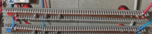

Taky se chystám na DIY busbar z pásoviny z mědi.
pibi: Ty jsi vždy inpsirace
Líbí se mi ten nápad s integrací smartshuntu ... A ty třmenové svorky a izolátory jsi bral odkud?

Mam tam nerez srouby, matice, podlozky jen mezi matici a oko (normalni a perova), mezi okem a hlinikem nic. Hlinik opucovany, odmasteny, a radne dotazeno.

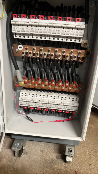

Ja mam viacej busbarov (z medi) a teda ja som daval na bateriove busbary mosadzne sroby a je to v poho..
Ale teda uz by som nevrtal tu med.je to za trest ale dalo sa to..
Toto je foto busbarov s poistkami na baterky tiez so shuntom bmv712.. Dokonca som si vyrobil ekvisvorku na hlavne pospojovanie/uzemnenie s pasoviny co mi ostala a je to lepsie ako kupovana a tam som uz pouzil na rozne prierezy pripojovacich PE vodicov tie srobovacie svorky,co je teda lepsie ..
Samozrejme aj ta ekvisvorka aj tieto baterkove aj menicove busbary su prisrobovane na 35mm izolatoroch s dierou 8mm na skrutku.

Pěkné, ale kousek smršťovačky na ty oka by neškodilo, jinak OK.Migel píše: čtv bře 28, 2024 12:44 pmJa mam viacej busbarov (z medi) a teda ja som daval na bateriove busbary mosadzne sroby a je to v poho..

Čo všetci máte s tým vrtáním medi? Ja som si kúpil dve metrové tyče 30x5 mm, ani to nebolo tak drahé, k tomu kobaltový vrták 6,75 mm a strojný závitník M8. Busbary som dal do lišty 50x50 (mohli byť širšie) na izolačné podložky 30 a 50 mm / M8, do cetrisovej dosky 12 mm na kovové hmoždinky, skrutky som nahradil závitovou tyčou M8.
Tam, kde som vedel presne, som vyvŕtal diery a potom v malej uťahovačke pomaly urobil závity. Z celej montáže to bolo to najľahšie. Zozadu sú nerezové skrutky M8 so širokou vejárovitou hlavou, spredu som dal mosazné matice.
Na ostatné miesta som použil svorky do 35 mm2.
Pre vrtákov, dnes sú lišty pod deklom.

Nikto nema nic proti vrtaniu ale teda ty tam mas 10 kablov na tych sinach a napriklad u mna je na sinach 60kablov,taktiez hrubka materialu je u mna 1cm aj to je rozdiel,takze padlo u mna tozhodnutie ze zavity som spravil iba k malym sinam k baterkam a vsade inde su uz svorky...
Ale je to kazdeho vec ci vrta alebo si da tie svorky.Svorky maju obrovsku vyhodu ze to mozes hocikedy preskladat ak je to treba!
Keby som nemal taketo odpajace na sinach nasunute tak uz by som mal tie siny prevrtane krizom krazom lebo som to prerabal niekolko krat.
